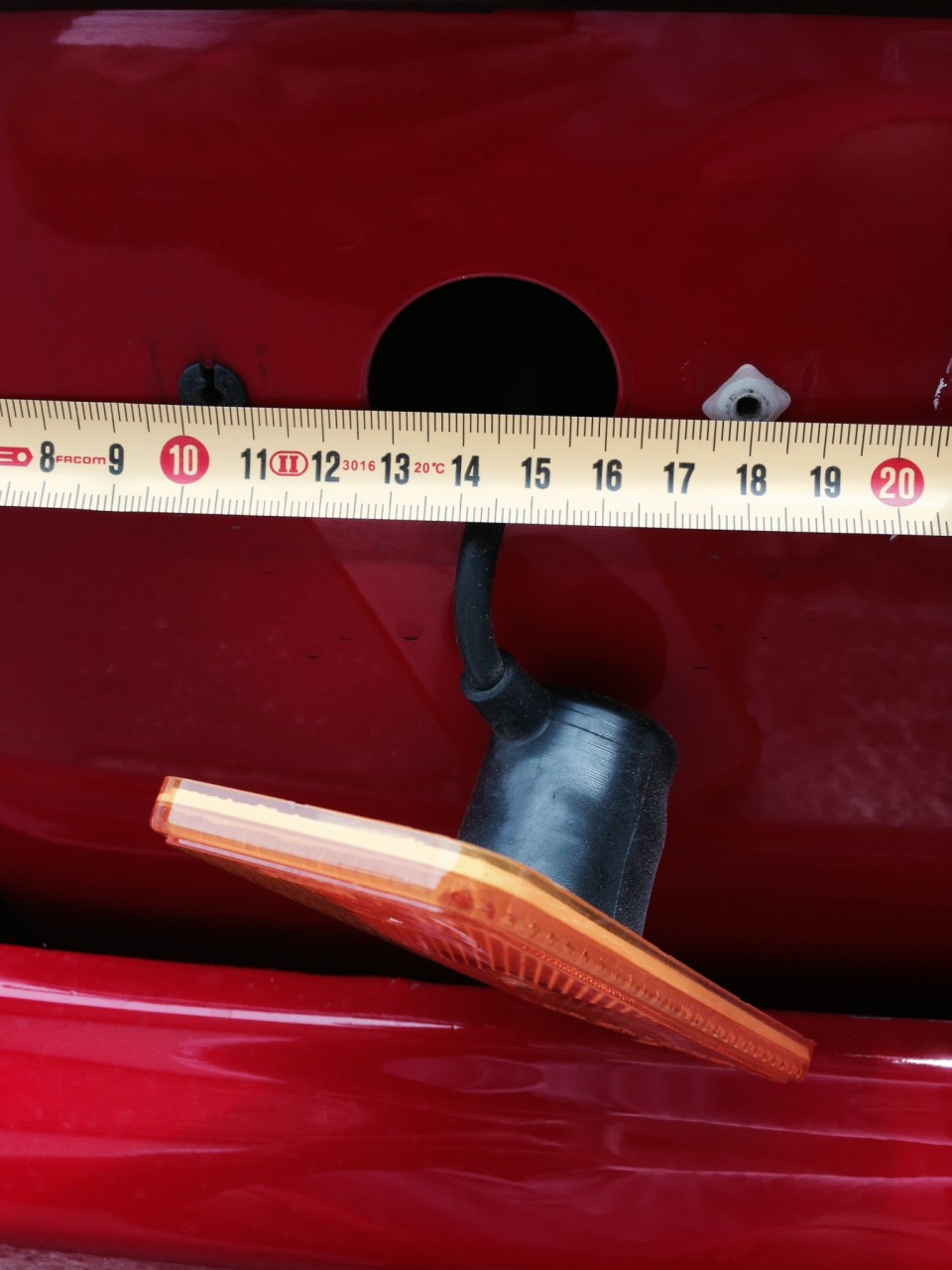

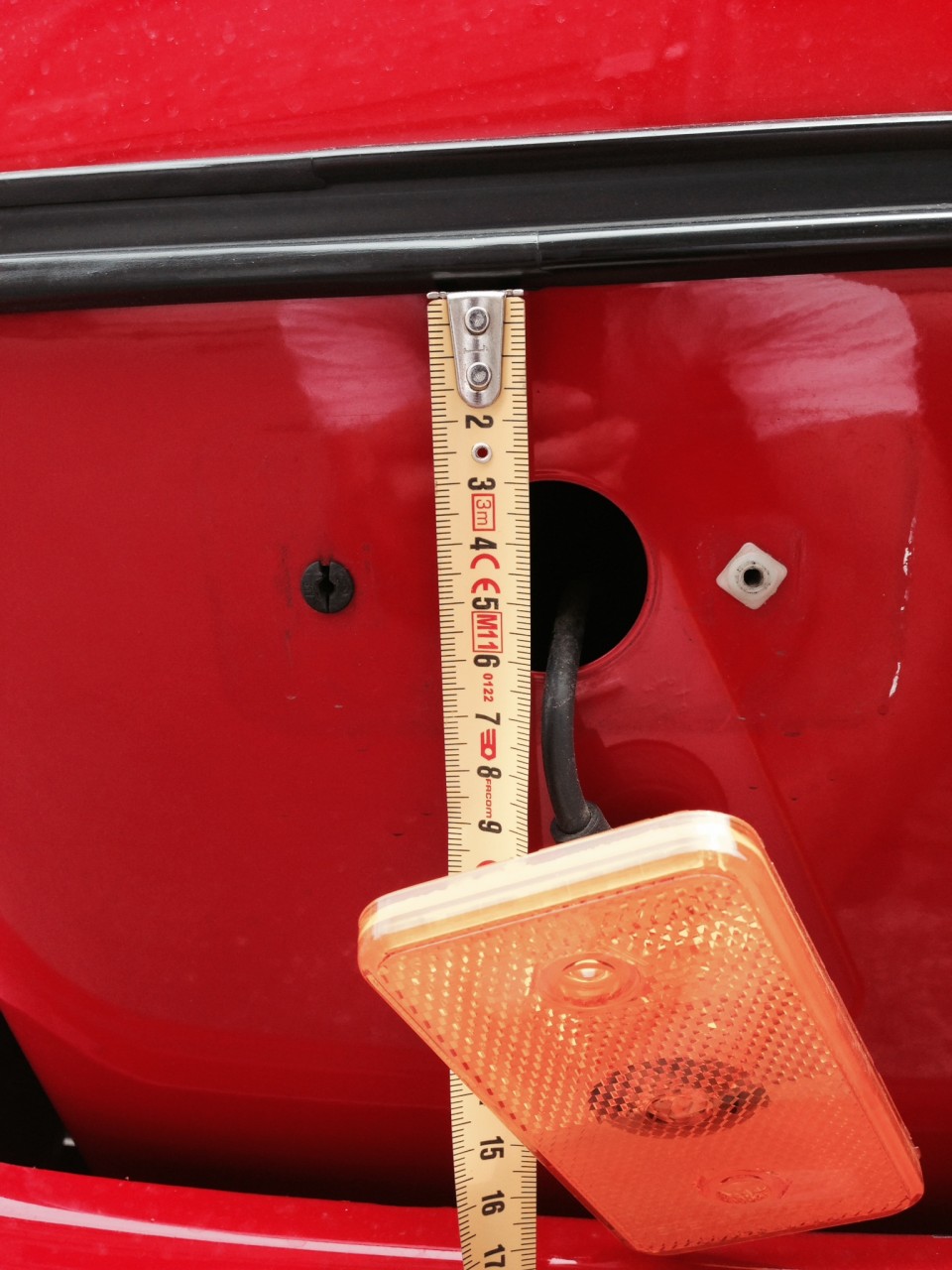

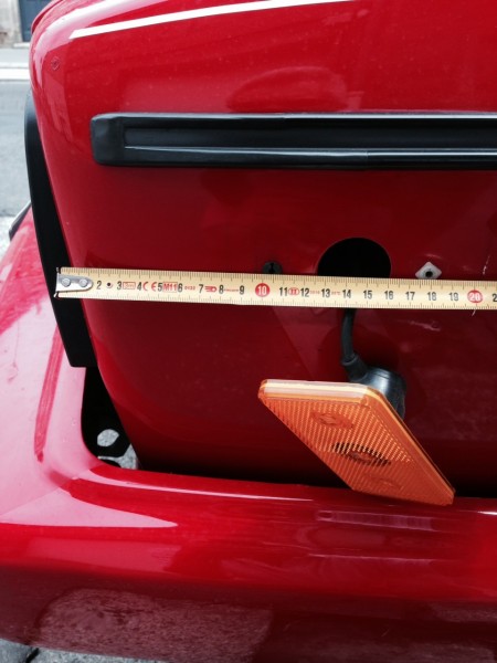

Message par My Convertible »

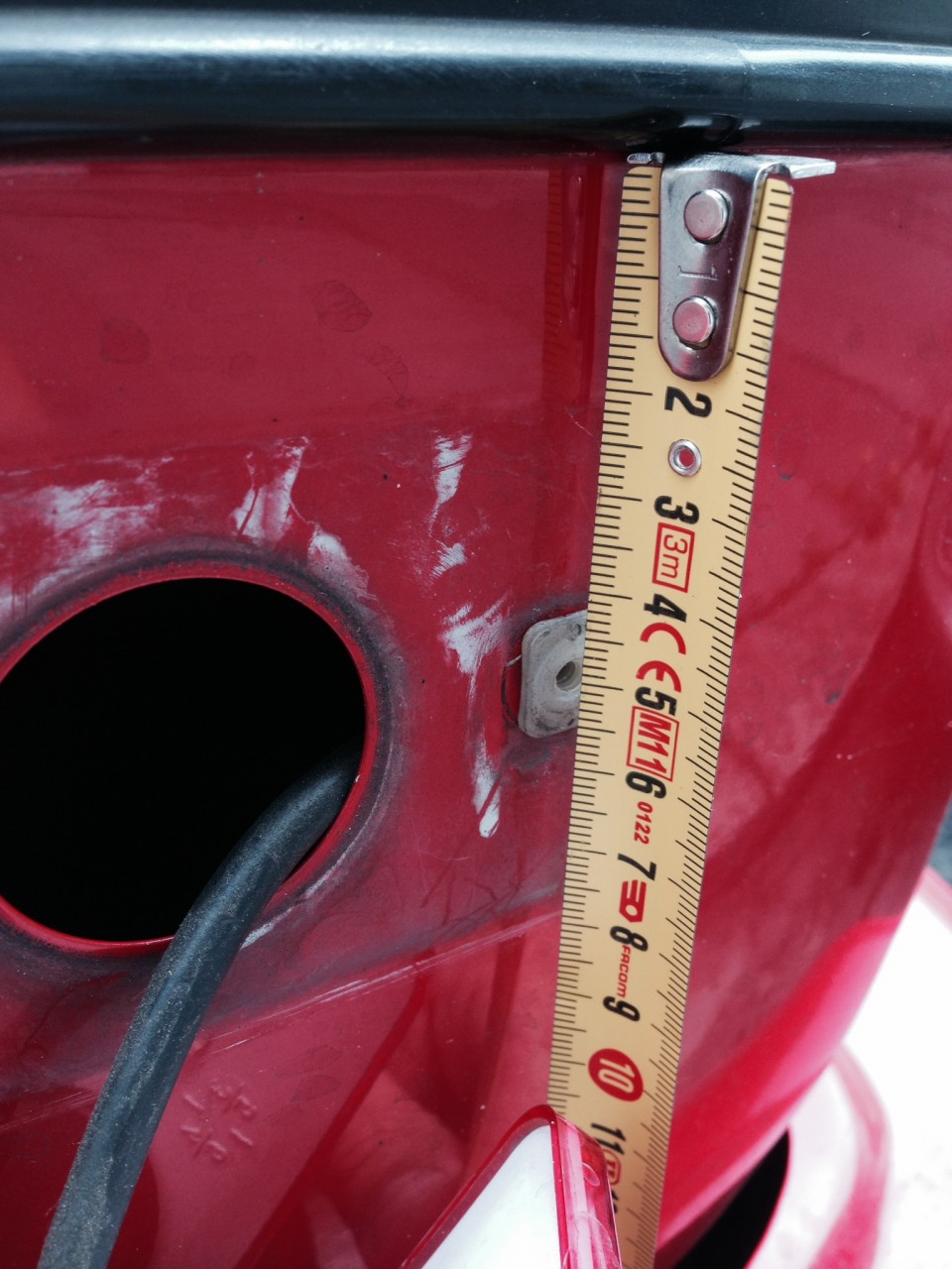

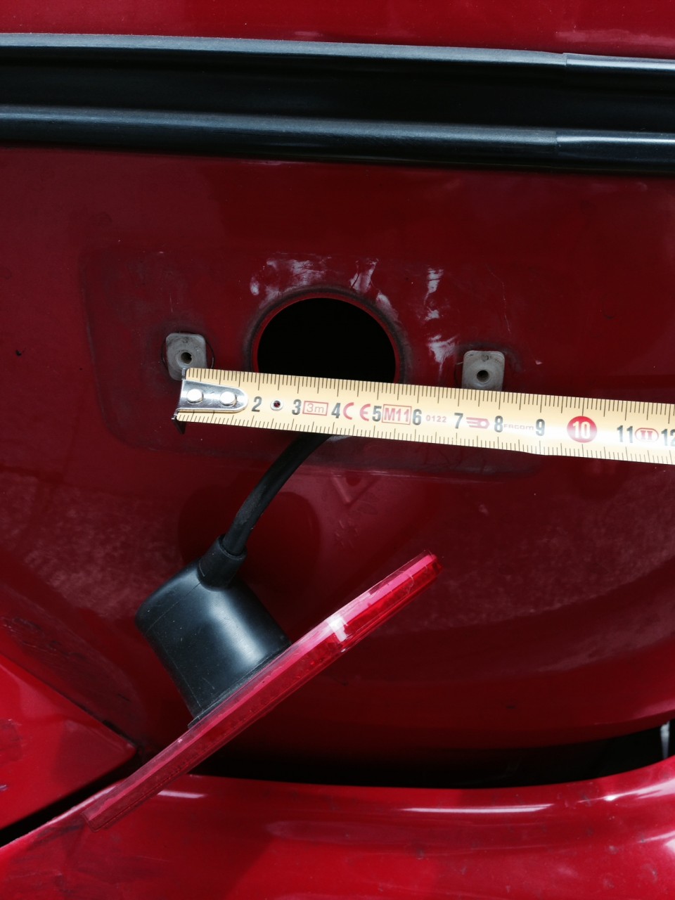

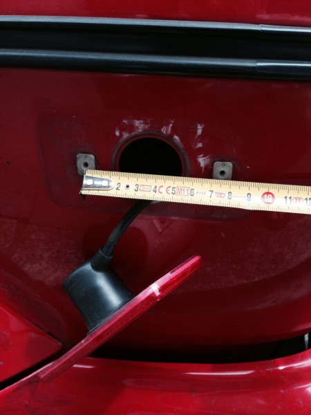

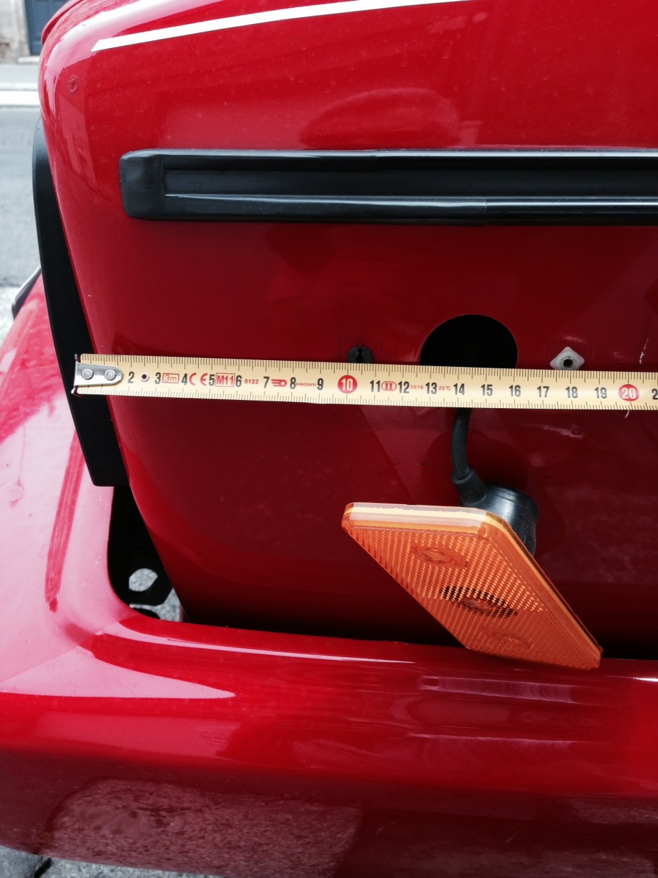

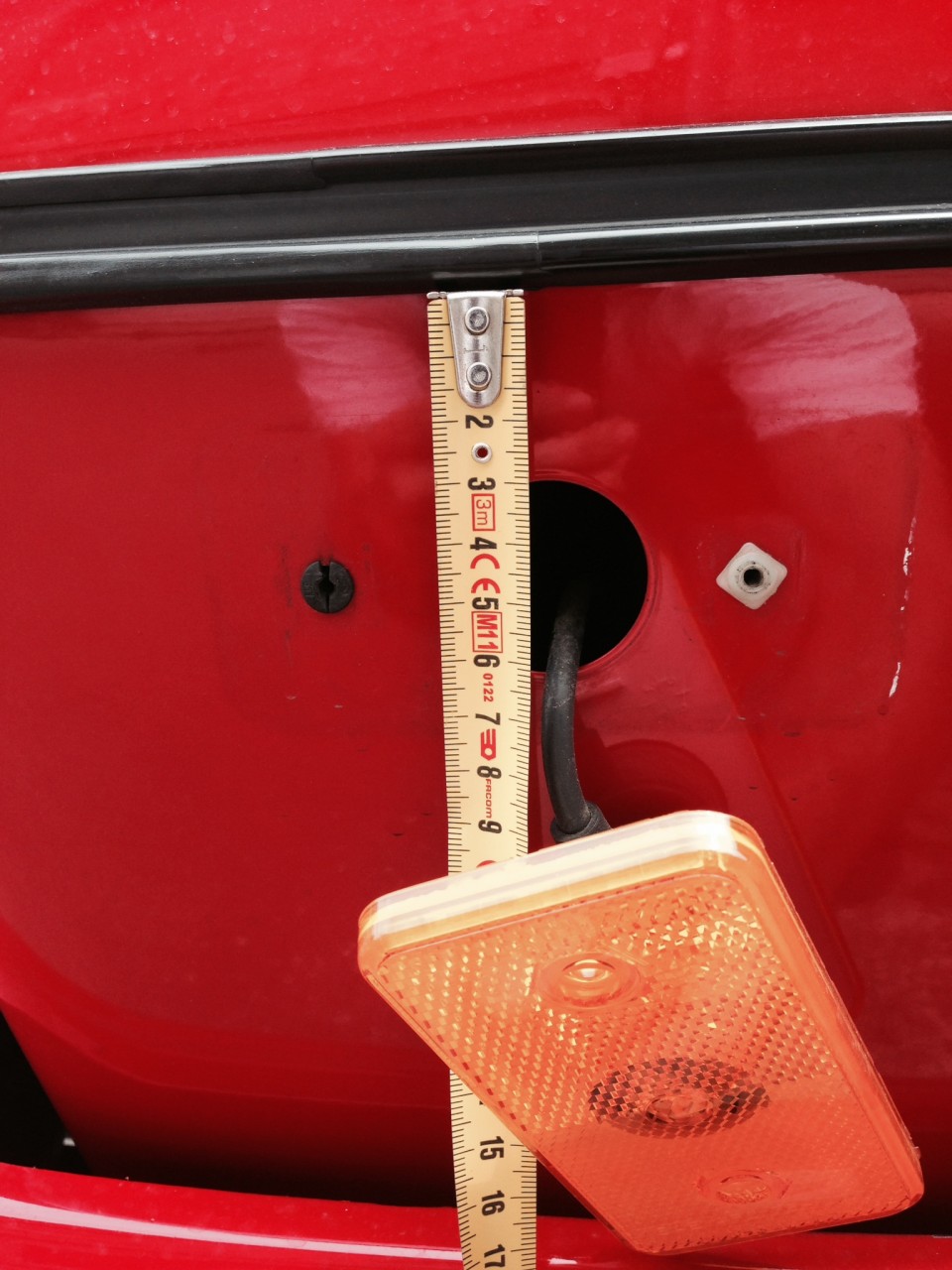

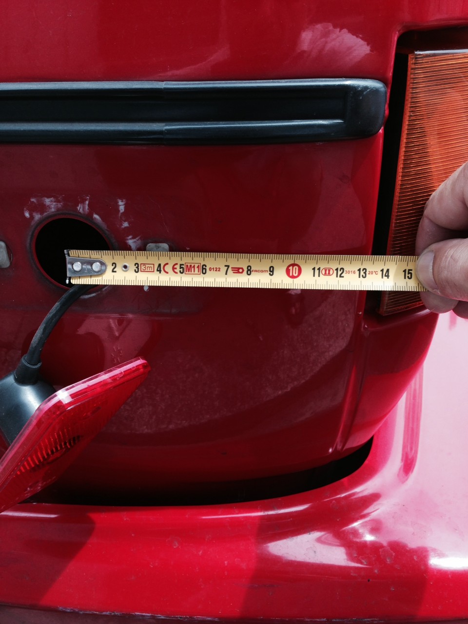

et voila......
aile arrière

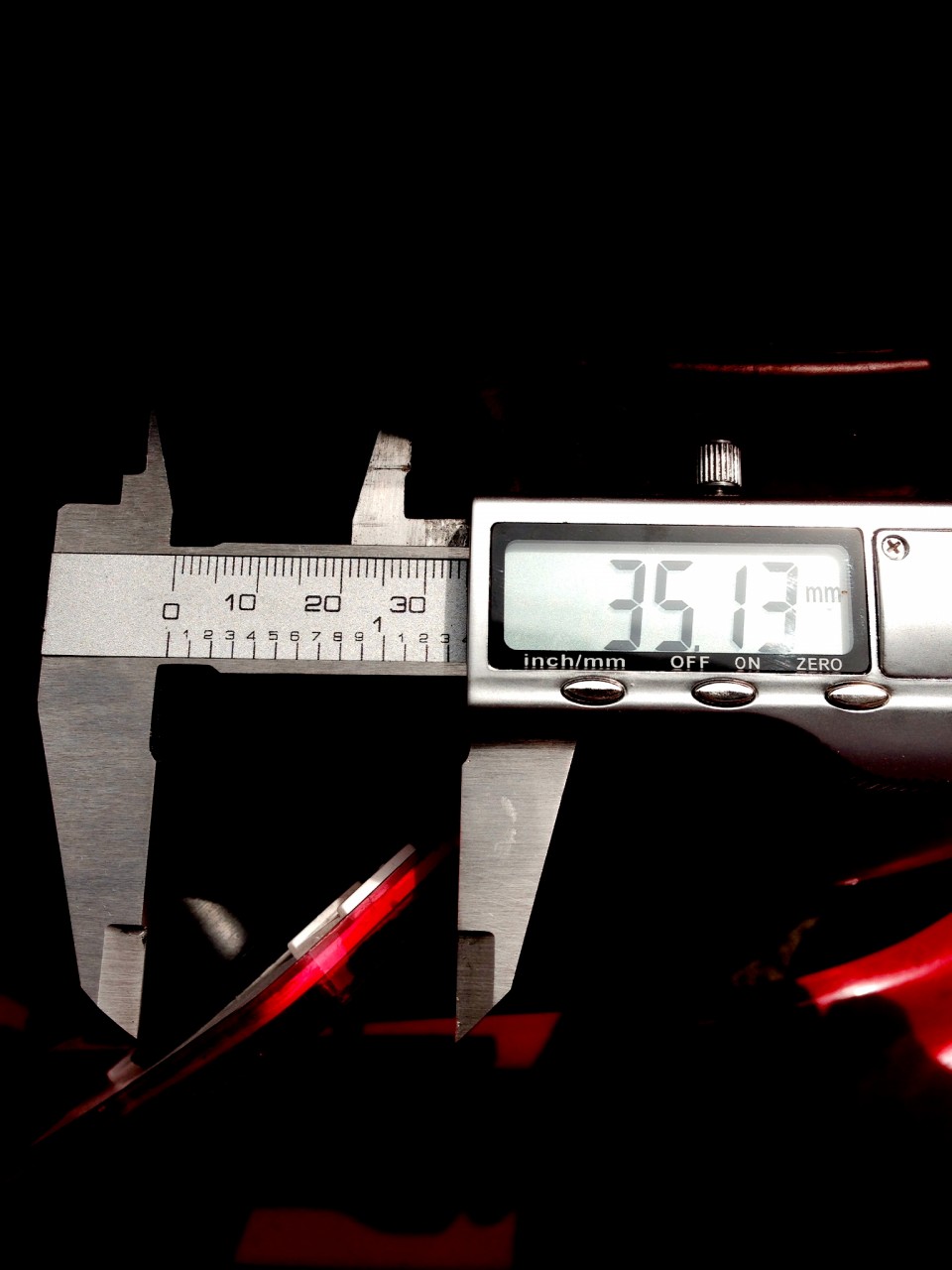

avec pied à coulisse: dimension exacte pour perçage.

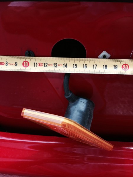

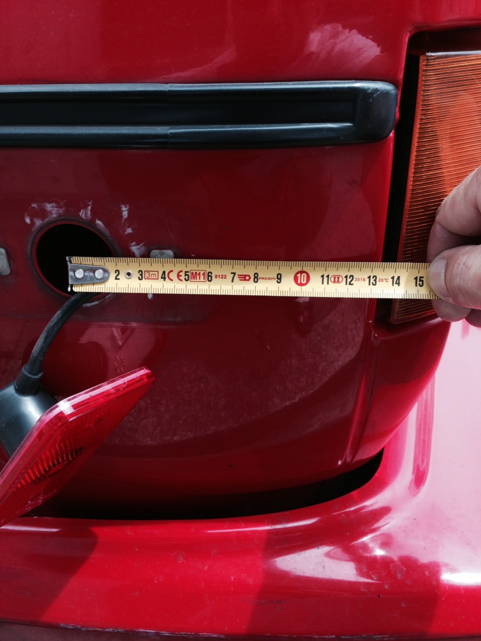

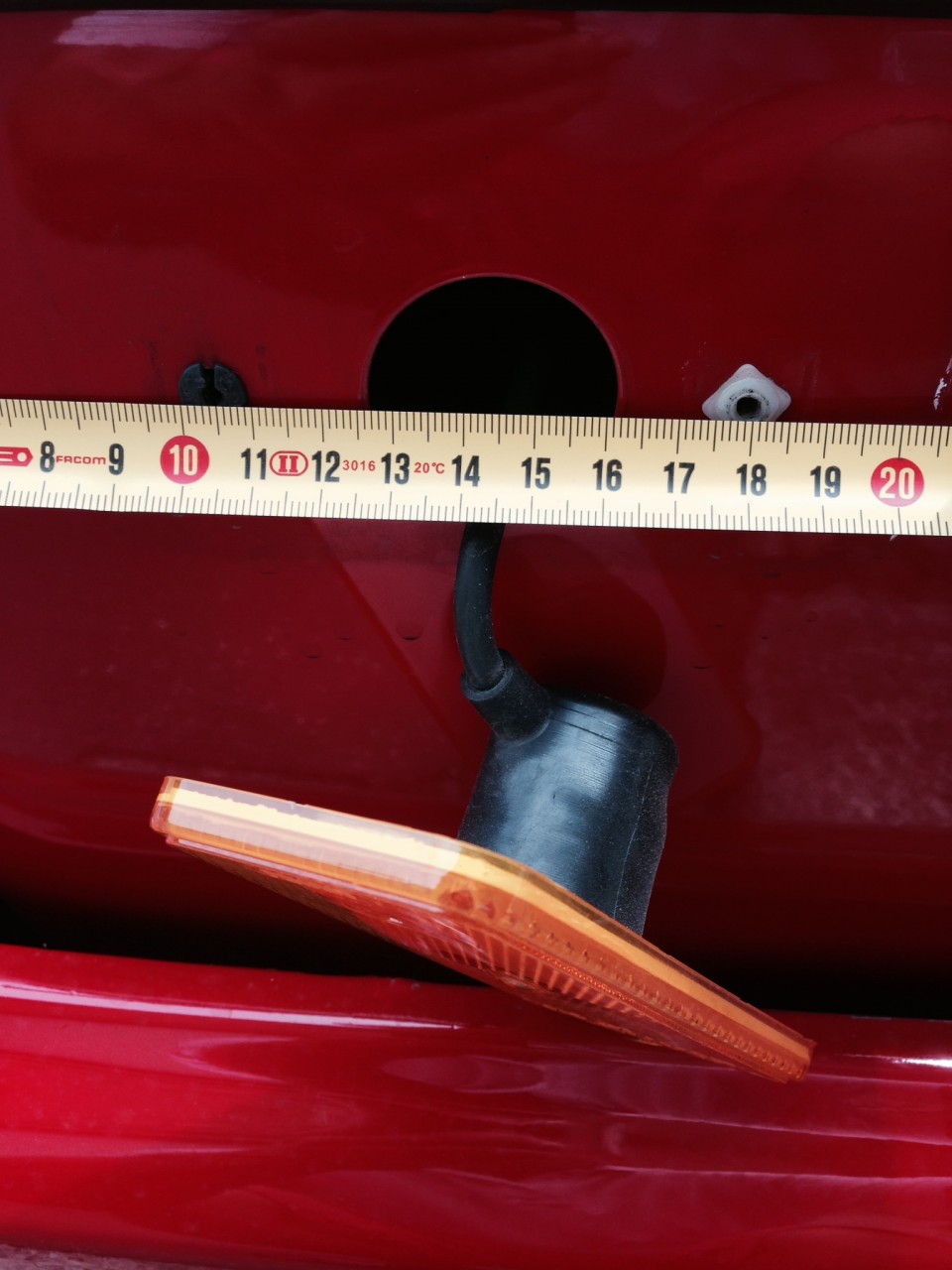

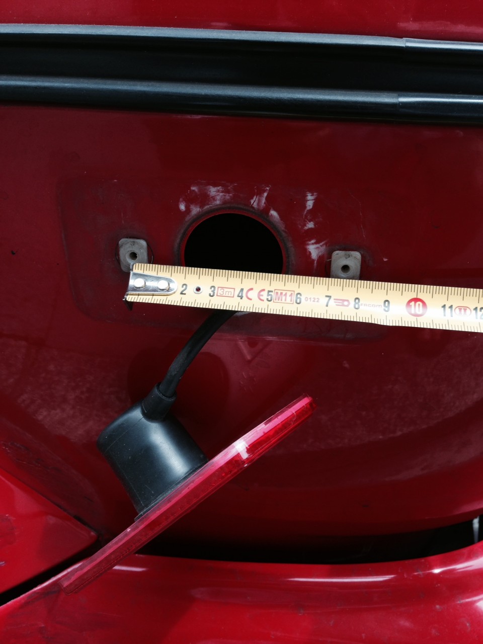

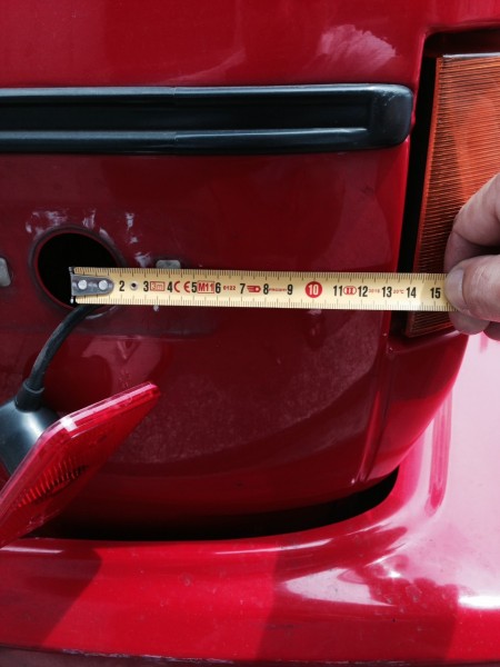

aile avant:

Super ! Très sympa de ta part :sup

Bonjour, très intéressant d avoir ces cotes. J ai les side markers à installer sur titine. Par contre savez vous où il est possible de trouver les petites pièces plastiques qui servent à la liaison entre les visés des cabochons et la tôle 😉 ? Merci
Messages : 2613
Re: Side marker
Bonjour. Tout les fournisseurs automobile en ont . Il y en a de toutes les tailles, c'est ça le plus difficile.
