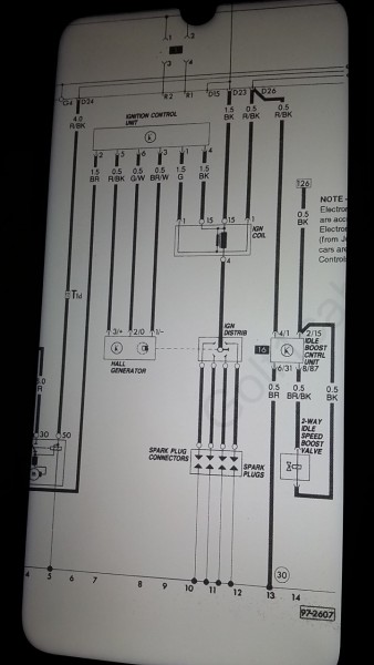

Bon jour,
J'ai une problème de stabilisateur de ralenti sur ma golf gli de 89.
La voiture est équipé d'une soupape d'air commandé par un relais n°57.
La soupape est bonne ( colle en direct sur le +12) , la continuité de la tension est OK, les tensions au porte relais sont bonnes d'après le schéma électrique.
Quand je débranche le tuyau inférieur de la soupape , le ralenti est stable à froid.
( fonctionnement normal ).
J'ai une variation de tension sur la borne 4 du porte relais en fonction de l'accélérateur, je pensais donc que le relais 57 était mort.
J'en ai commandé un relais 57 neuf chez vw et une soupape en plus .
Mais cela ne marche toujours pas.
Est ce que le relais neuf est mort ou bien que la panne viens d'ailleurs?
Merci pour vos réponses.

A mon niveau technique , j'ai tout essayé et pense vraiment que la panne viens du relais .
J'ai câblété en l'air le système ( relais + soupape ) mais cela ne fonctionne pas non plus.

Bon en fait la partie électrique est bonne.
Moteur démarré j'ai bien 13 v a la soupape d'Air et qd j accélère il n'y a plus de tension .
En de branchant le tuyau Sup on sent l'air aspiré par la soupape au ralenti et cela s'arrête quand j accélère.
On me dit que cela peut venir du réglage du plateau sonde ?

En fait quand je lache l'accélérateur au ralenti le régime tombe plus bas que les 600 700 trmin.
Le régime pompe à la limite du calage.

J'ai changé l électrovanne et régler effectivement le ralenti en pinçant la dureté inférieure de l'électrovanne. Mais comme avant de pincer cette durite le ralenti était à 900 tr, pour moi cela ne venait pas de là.
Mais après un bon réglage du ralenti , ça a l'air bon .
Merci à tous
