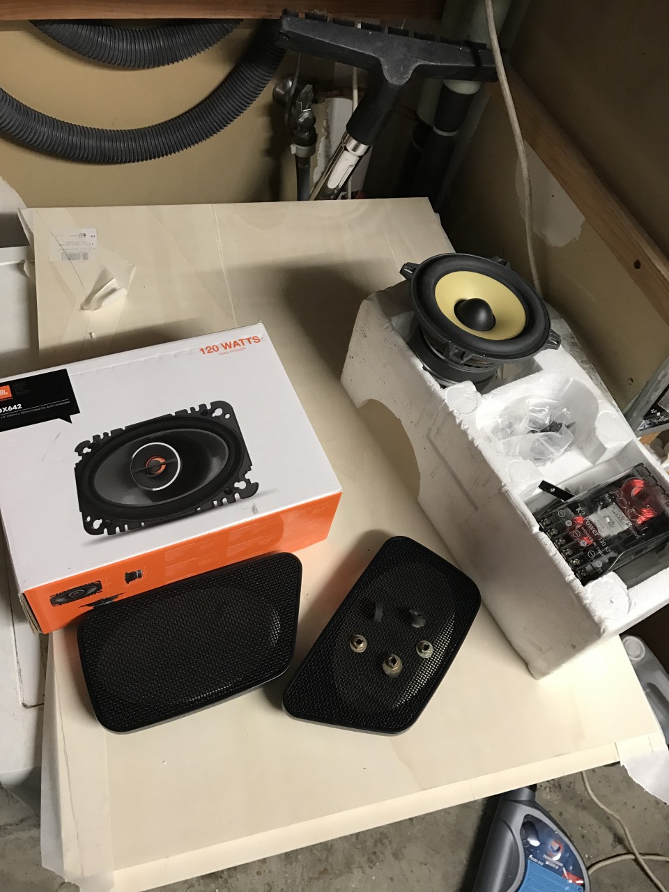

- Source déjà installée : Alpine CDE-193BT
- Enceinte Avant : kit éclaté 2voies Focal 130KF, avec les woofer dans l'emplacement d'origine, et les tweeters installés sur planche de bord dans le coin au niveau des montants.
- Enceinte Arrière : Coaxial JBL GX642, dans l'emplacement d'origine
voilà pour un premier step, car je verrai ensuite si je colle entre l'autoradio et les enceintes un ampli Audison PowerMillenium4 qui traine dans son carton ;)

Le kit Focal à l'avant je l'ai déjà ... pour l'arrière, j'avais vu ces enceintes alpine mais ce qui m'intriguait c'était la faible puissance RMS ... après dans cette dimension pas beaucoup de choix, et les JBL m'ont deja fait bonne impression dans une autre auto...

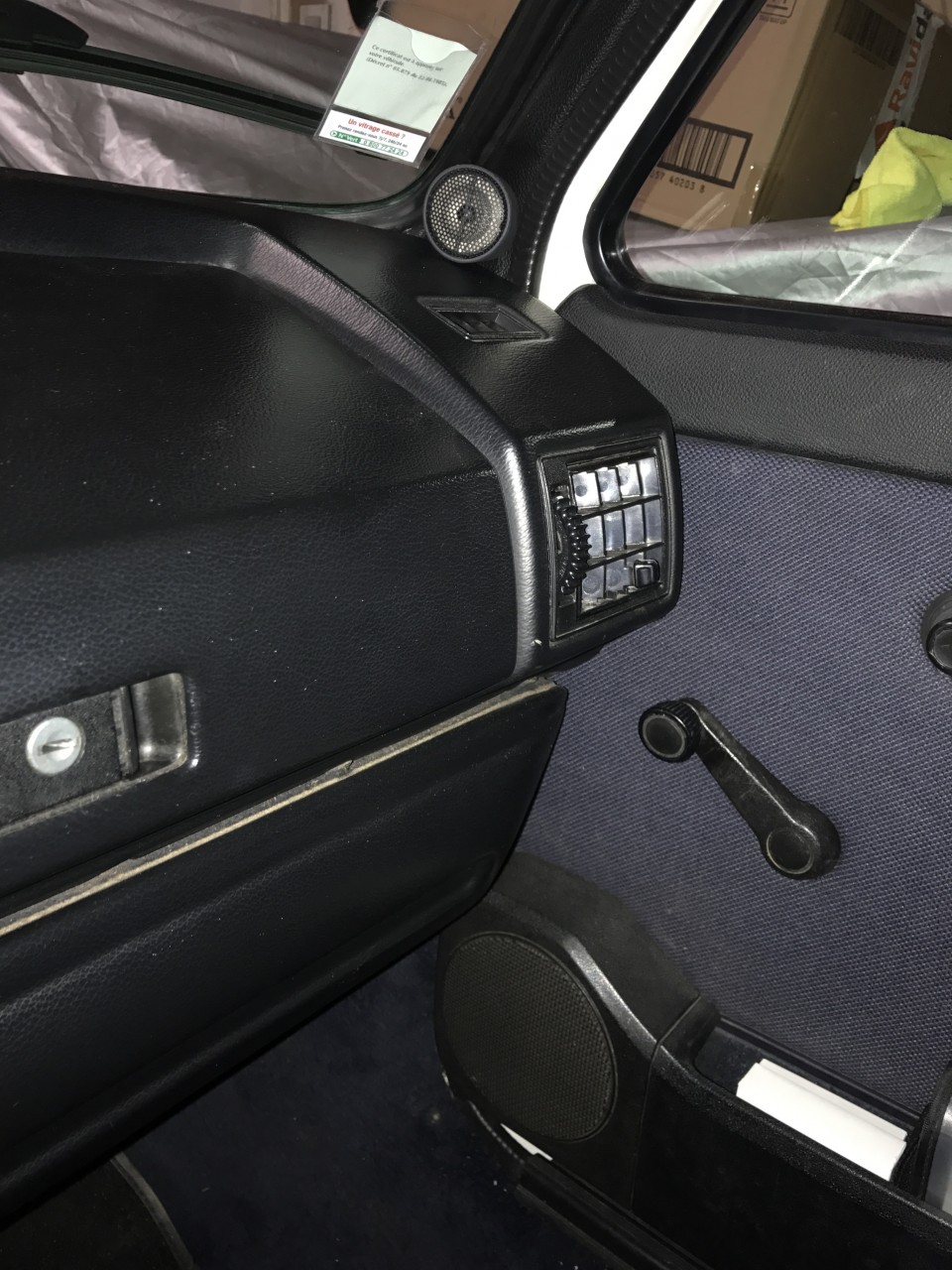

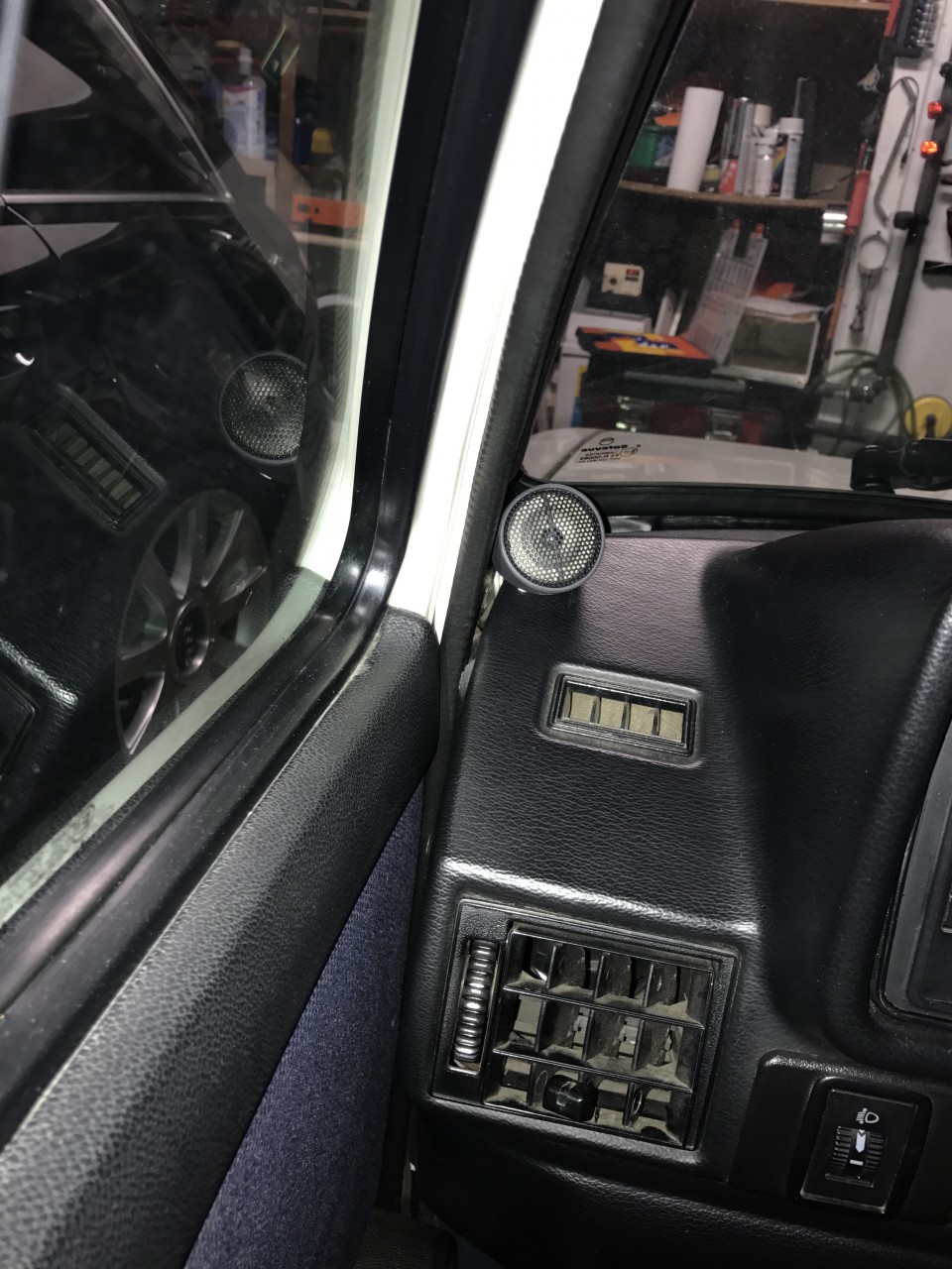

D'ailleurs tu les as installé comment tes tweeters devant??
Ciao fab
Re: Projet Audio pour ma One
J ai modifié les branchements et connecté ceux d origines!
J ai des panneaux avec les emplacements pour!

ah ok je comprend mieux ...
impossible de trouver les grilles de tweeter avant d'origine :(
donc en attendant çà ira sur les coins de TdB avec les supports focal...
ciao fab
