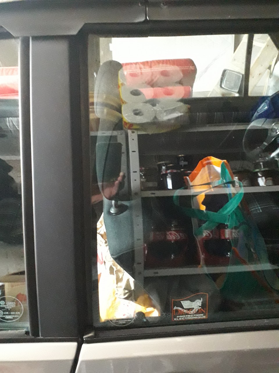

Pourtant c'est la capote vinyle d'origine. Ok j'essaye demain. Aurais-tu un lien vers la vidéo vw? S'il te plaît!🤞ce serait super top.

J'ai bien regardé la vidéo et je pencherai plutôt pour un réglage de vitre. Plus flagrant sur la porte passager.

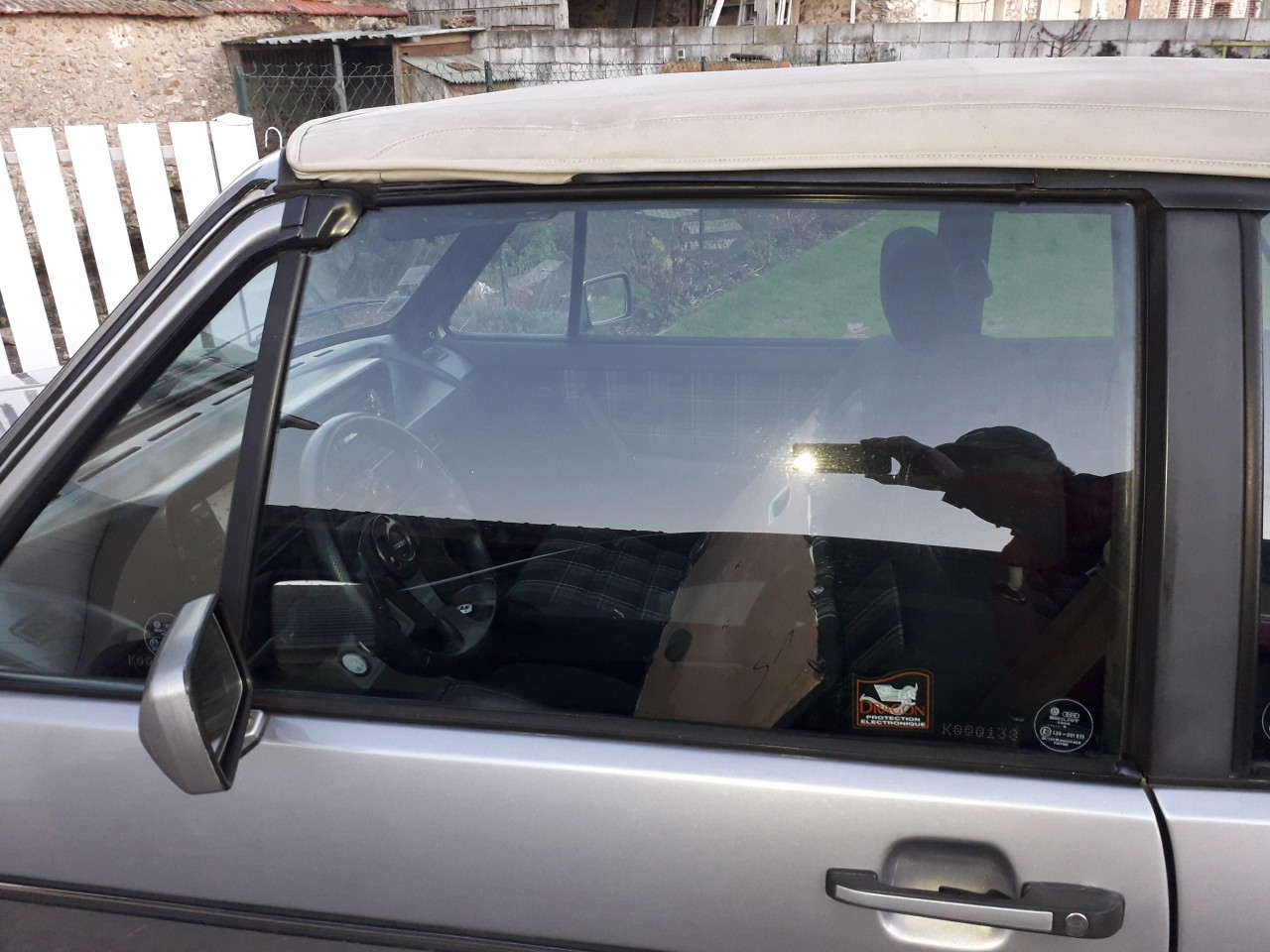

En fait je parlais d'une photo du bourrelet de devant ;)

Oups je l'avais oubliée. :grrrrrr
Re: joint de capote au niveau de la vitre conducteur
Bizarre, je ne pense pas que ce soit la capote d origine. Il devrait moins remonter vers le haut.

Effectivement la comparaison est parlante. Le bourrelet sur la mienne n'est pas si net et remonte vers le ciel. !!! J'avais pour projet de la changer pour une alcantara. j'espère trouver une bonne âme pour me le faire. En attendant je vais régler les vitres. Je vous tiens au jus.

Aujourd'hui c'était atelier réglage de vitres. Le problème semble derrière moi. J'attends la pluie pour confirmer. (Qui a dit qu'il pleuvait souvent en Normandie ??) . Merci olive06 pour tes précieux conseils.
