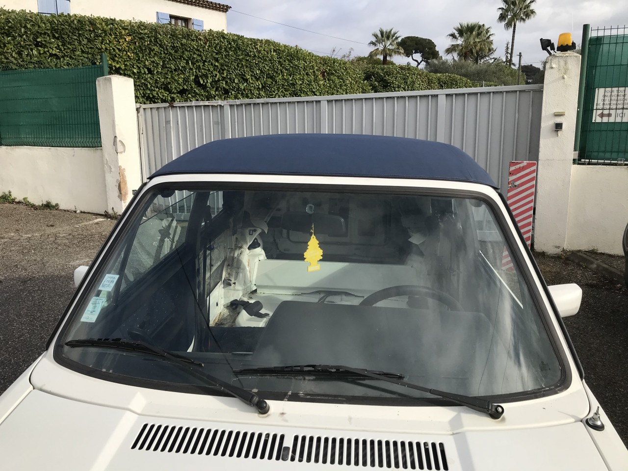

Re: joint de capote au niveau de la vitre conducteur
En fait je parlais d'une photo du bourrelet de devant

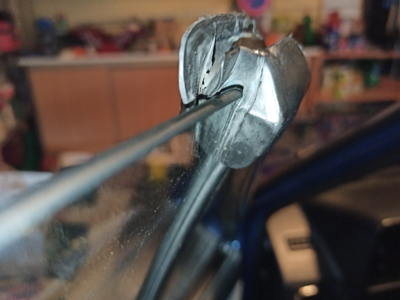

Oups je l'avais oubliée.
Bizarre, je ne pense pas que ce soit la capote d origine. Il devrait moins remonter vers le haut.
Effectivement la comparaison est parlante. Le bourrelet sur la mienne n'est pas si net et remonte vers le ciel. !!! J'avais pour projet de la changer pour une alcantara. j'espère trouver une bonne âme pour me le faire. En attendant je vais régler les vitres. Je vous tiens au jus.
Au beau jour je referai mon bourrelet, dépasser les 120-130 (SUR ROUTE ALLEMANDE), l'air passe beaucoup trop...olive06 a écrit : ven. janv. 08, 2021 18:34 pm Bizarre, je ne pense pas que ce soit la capote d origine. Il devrait moins remonter vers le haut. DFD5063D-B20B-4A49-96A0-AE4975D5CE39.jpeg
