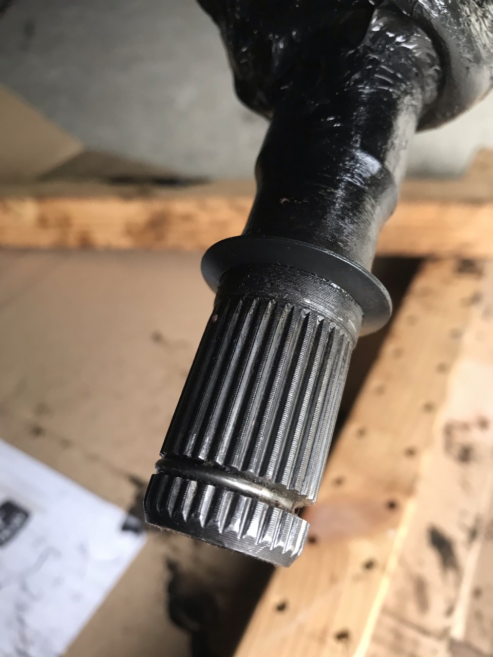

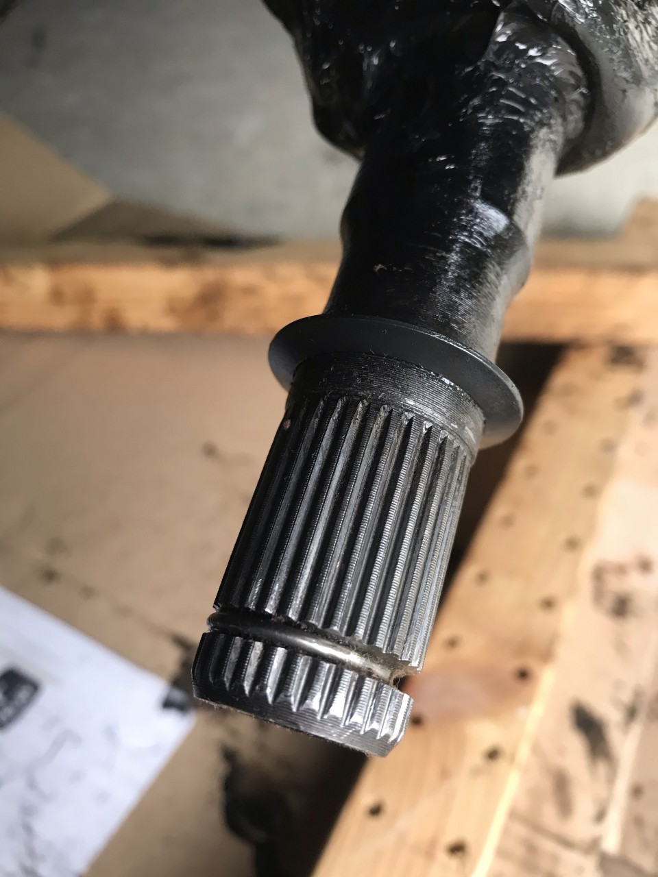

J’ai démonté le cardan côté passager et effectivement il y avait du jeu. La rondelle qui fait ressort devait être montée à l’envers.
Résultats l’axe est bien limée je pense que je suis bon pour le changer
Qu’en pensez vous ?

Le jeu se fait surtout entre les billes et les cages extérieure et intérieure.
Si tu as du changer ton soufflet, il est possible que le joint de cardan ait manqué de graissage pendant un moment, ce qui a pu accélérer son usure.
