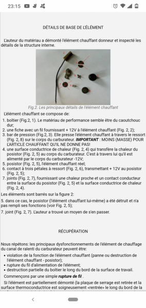

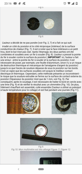

Suite à des recherches sur le réchauffeur thermique Pierburg, je suis tombé sur un forum russe avec les étapes de réparation et rénovation de la pièce.
Ne maîtrisent pas le russe ! J'ai fait des copies d'écran avec une traduction automatique par Google

Nous avons échangé sur mon fil de discussion, merci pour ce tuto ,
j’ai vérifié, j’ai conservé la pièce, et effectivement le fil électrique est presque dénudé, je vais regarder tout ça, je vais tenter de le réinstaller ...

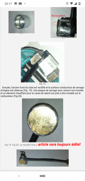

Idem j'ai bien envie de ressortir mes pièces. J'espère ne pas avoir à refaire intégralement la pièce car certains passages du tuto sont pas évidents

Le mien semble ok ! Je vais donc le remonter Image

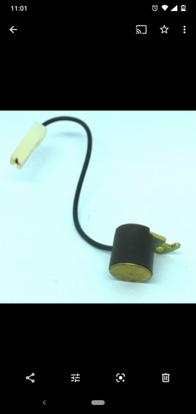

Lorsque les températures sont proches de 10° , j'ai trouvé que le réchauffeur avait sont utilité...
Par contre lorsque les températures sont proches de 0° , comme me l'a préconisé René ! Il faut accélérer au démarrage et stabiliser le régime de ralenti , jusqu'à ce que le carbu prenne le relais...
