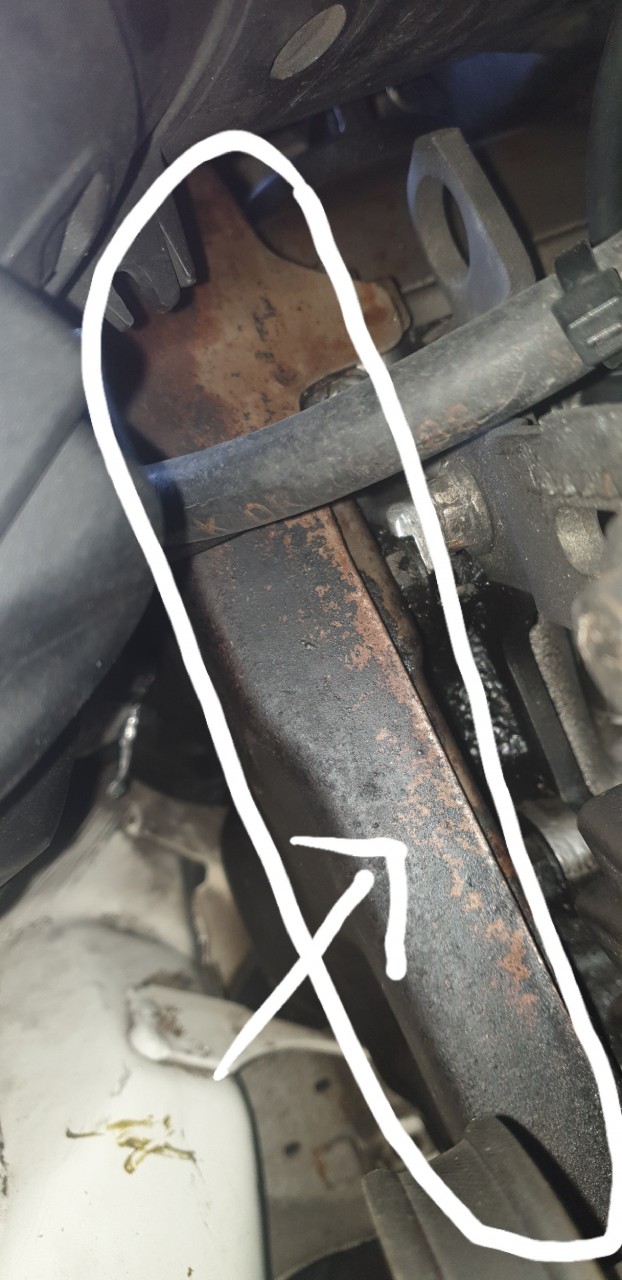

Comme une question en appelle une autre...j ai regardé de plus près et le boulon accessible dans le cache métallique est difficile d accès
Est il facilement accessible ?
Je mets un photo en pièce
jointe
Re: changement alternateur moteur ex 1.8 sur cab 1988
Comme dis plus haut, il y a un obturateur en plastique sur la protection de la distribution.
Juste ne tombe pas l'écrou
kliketde13
Mécano
Mécano
Messages : 936
Localisation : Genève
Message par kliketde13 »
Quel écrou ? :hmmmm
Pour moi c'est une vis à 6 pans creux (imbus).
Messages : 1626
Effectivement pour moi aussi, c'est une vis à 6 pans creux.
Messages : 1626
kliketde13 a écrit : sam. janv. 23, 2021 16:06 pm Quel écrou ? :hmmmm
Sur la mienne la tête de la vis chc est côté moteur et l'écrou nylstop dans le passage de la courroie de distribution.
Et pour ne pas démonter le carter, il y a un obturateur en plastique pour accéder à l'écrou.
