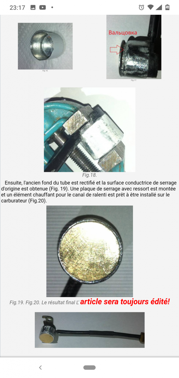

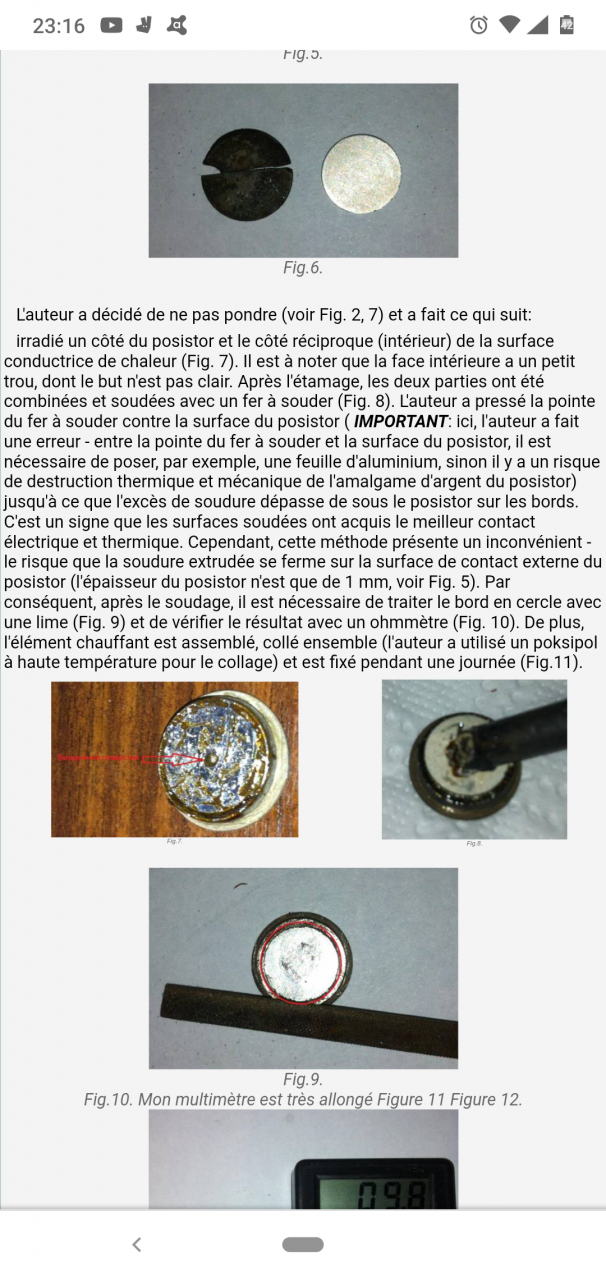

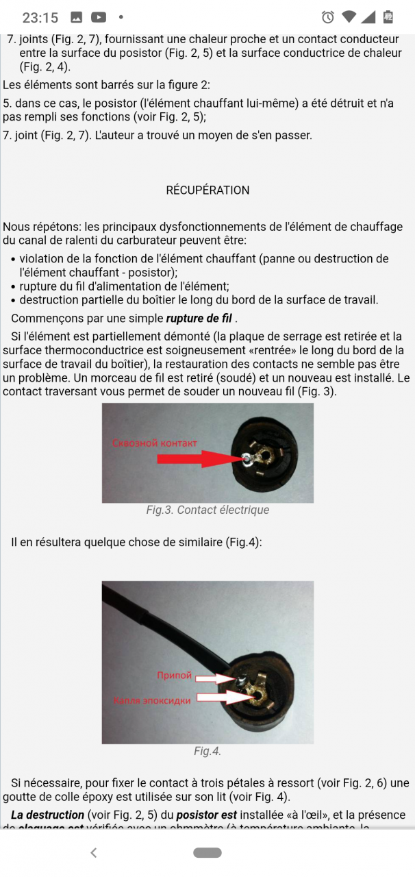

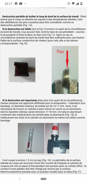

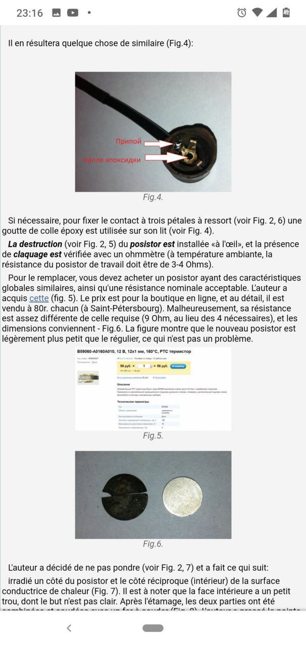

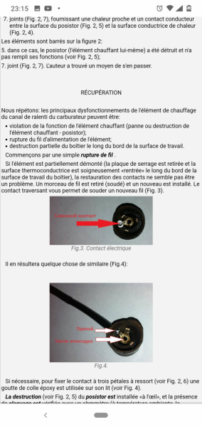

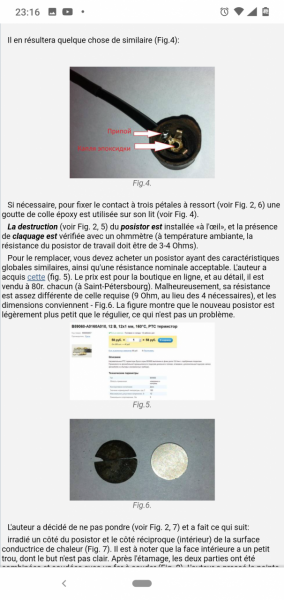

Suite à des recherches sur le réchauffeur thermique Pierburg, je suis tombé sur un forum russe avec les étapes de réparation et rénovation de la pièce.
Ne maîtrisent pas le russe ! J'ai fait des copies d'écran avec une traduction automatique par Google
Rénovation du Réchauffeur thermique Pierburg ref :026 906 333 ou 720 77 602

Bonjour Richard ,
Merci pour ton post,

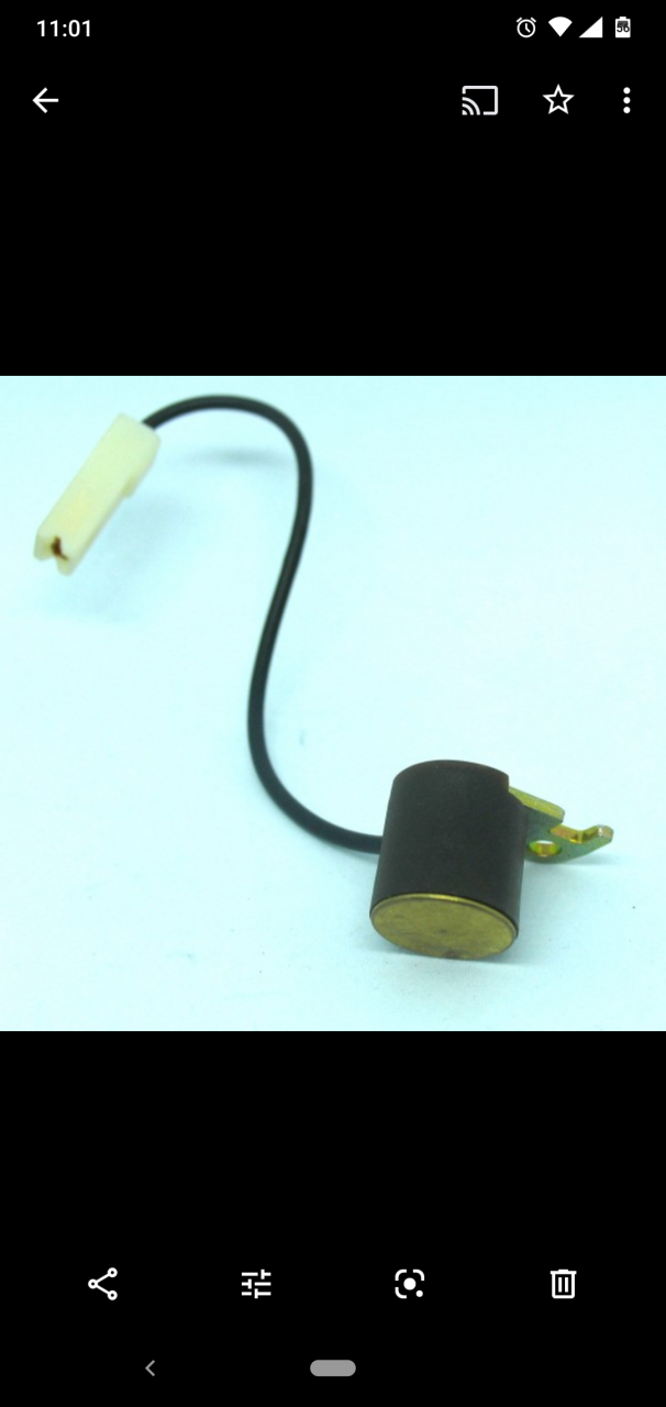

Nous avons échangé sur mon fil de discussion, merci pour ce tuto ,
j’ai vérifié, j’ai conservé la pièce, et effectivement le fil électrique est presque dénudé, je vais regarder tout ça, je vais tenter de le réinstaller ...

Re: Rénovation du Réchauffeur thermique Pierburg ref :026 906 333 ou 720 77 602
Idem j'ai bien envie de ressortir mes pièces. J'espère ne pas avoir à refaire intégralement la pièce car certains passages du tuto sont pas évidents

Hello ,
Le mien semble ok ! Je vais donc le remonter
