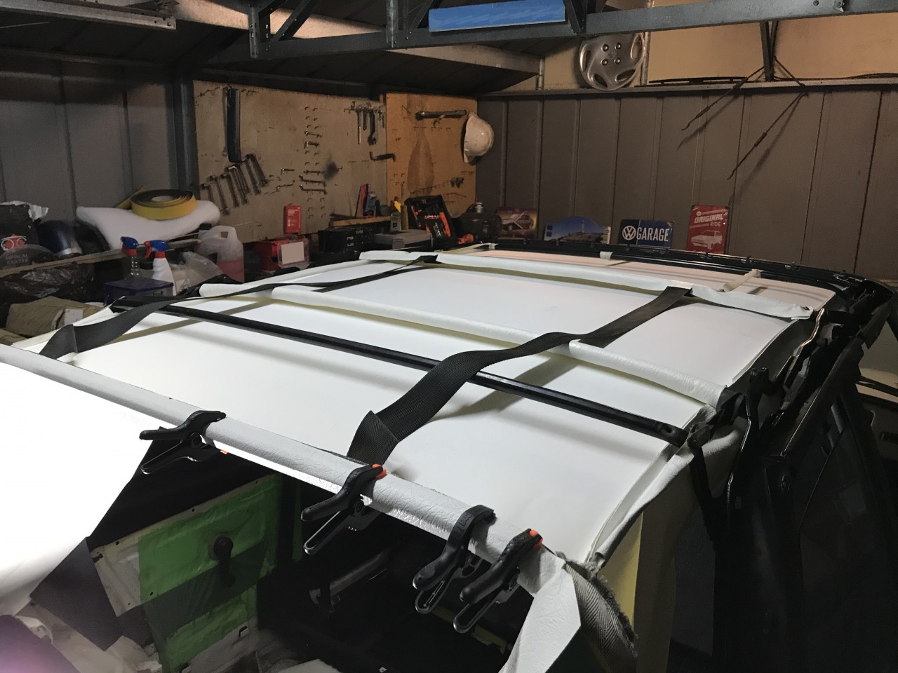

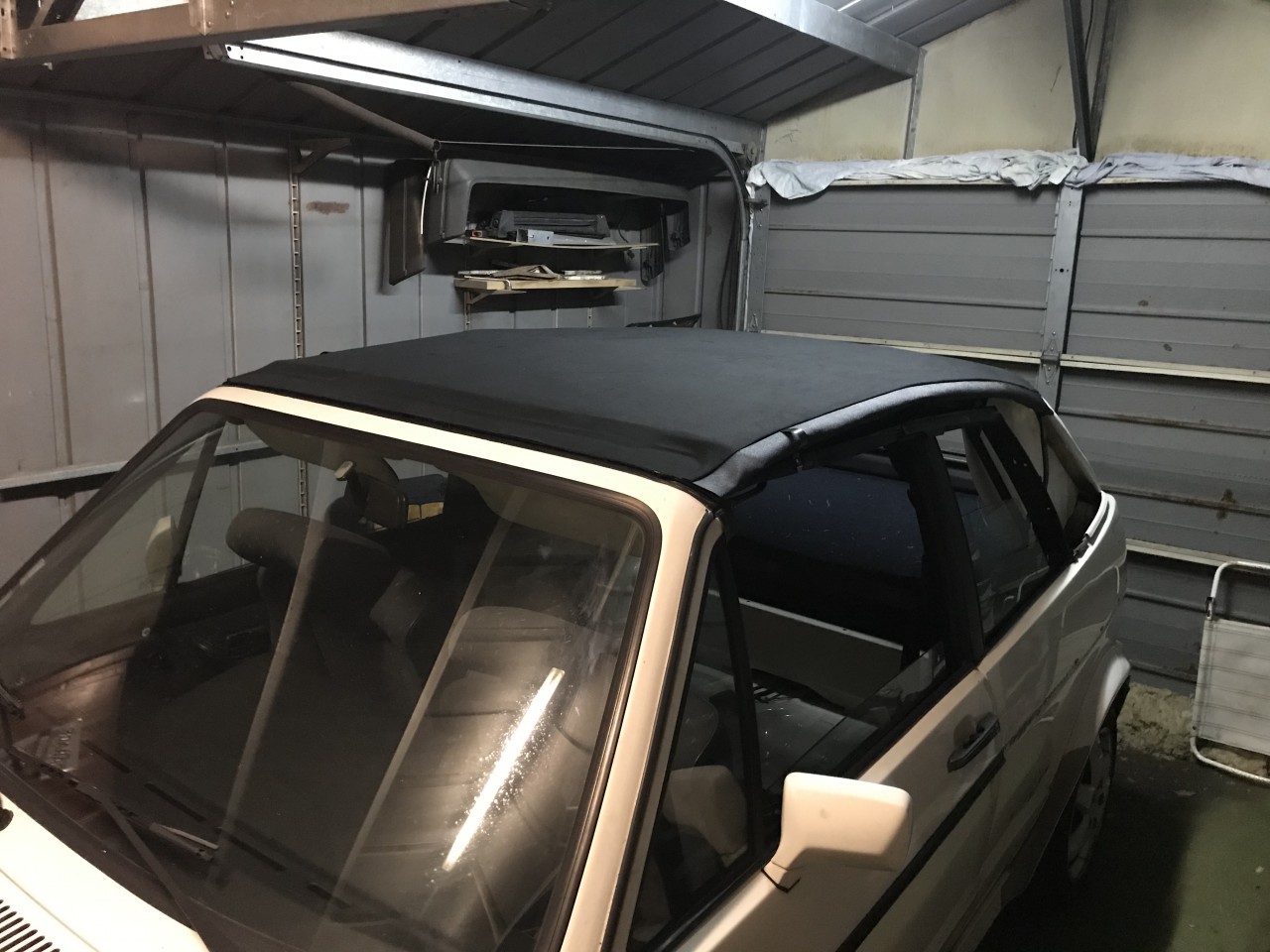

Une petite nouvelle qui sort du garage.

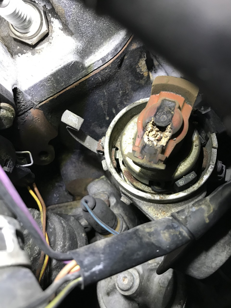

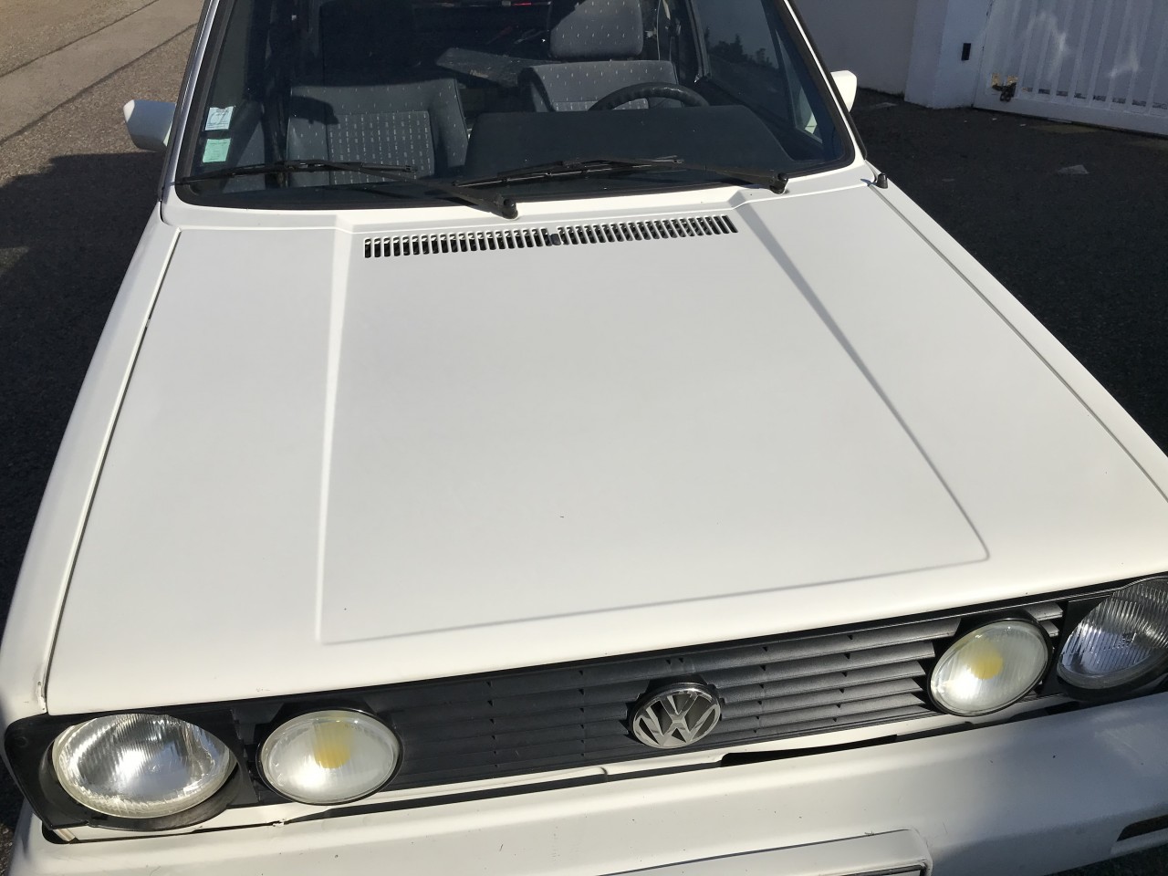

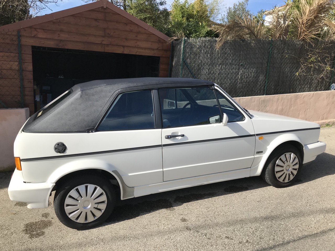

youngline première main, voiture de vacances par chez moi avec 180 000km et moins bien bichonnée que les nôtres mais pas bidouillée ;)
Ciel de toit décollé, matelassure HS et capote devenue noire au lieu d un bleu d origine :? Moteur sale et 30 ans de sable sous la banquette!!
Dépose de la capote
Cadre de lunette pas très heureux
Dépose du ciel
Repose du tout

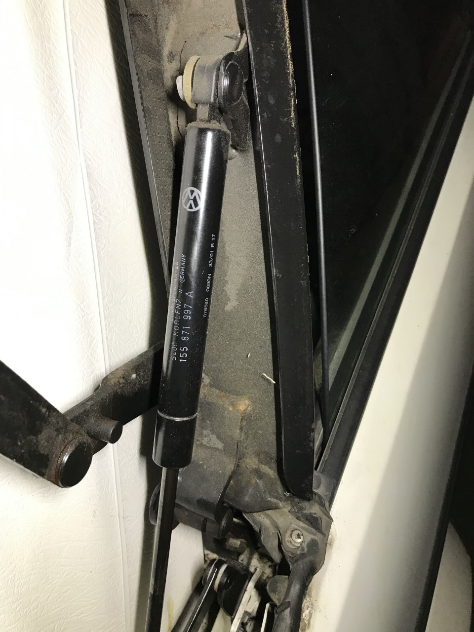

Changement des vérins d origines qui couinent

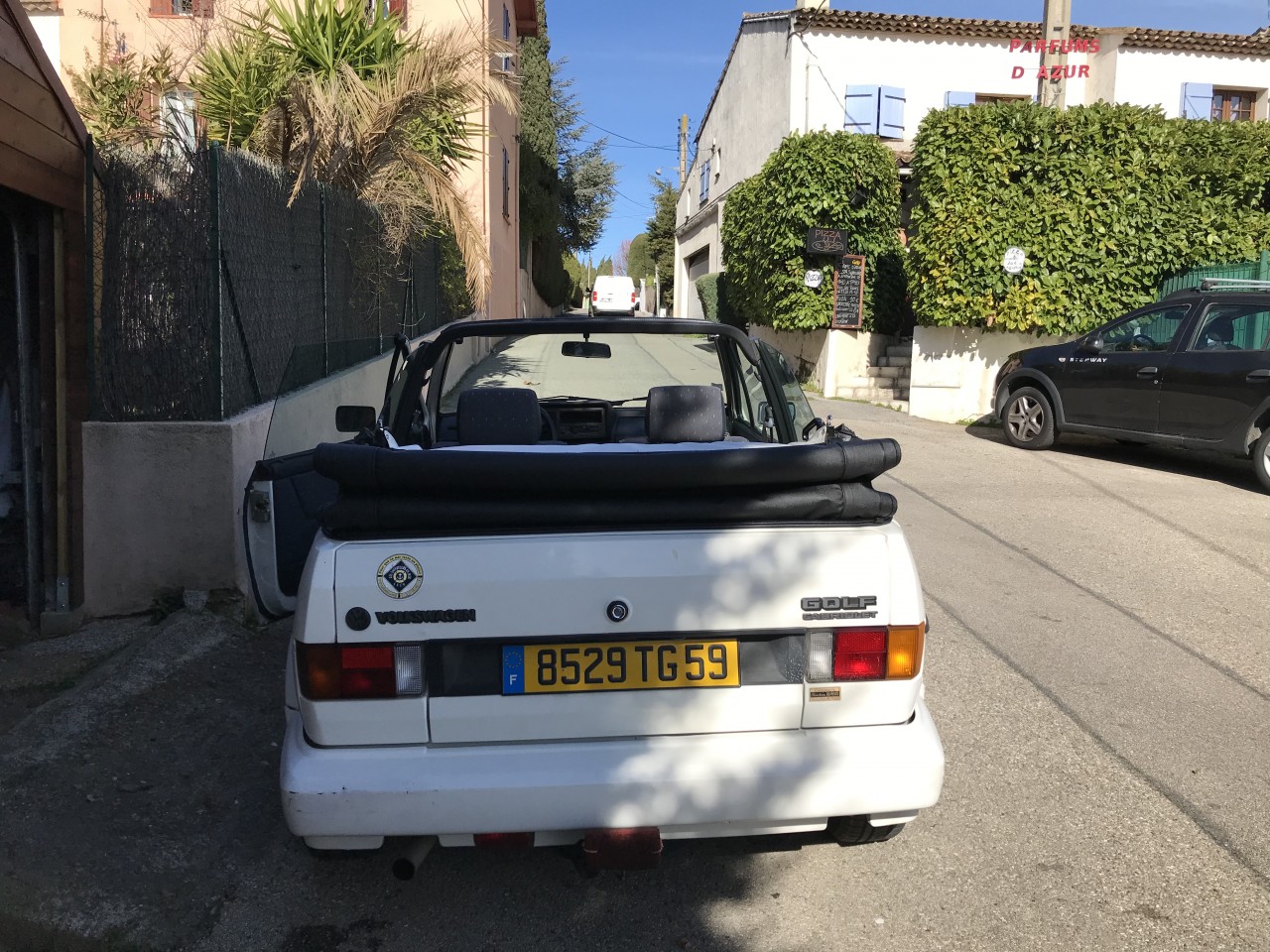

Repose de la capote
Réglage, décollage et lunette arrière

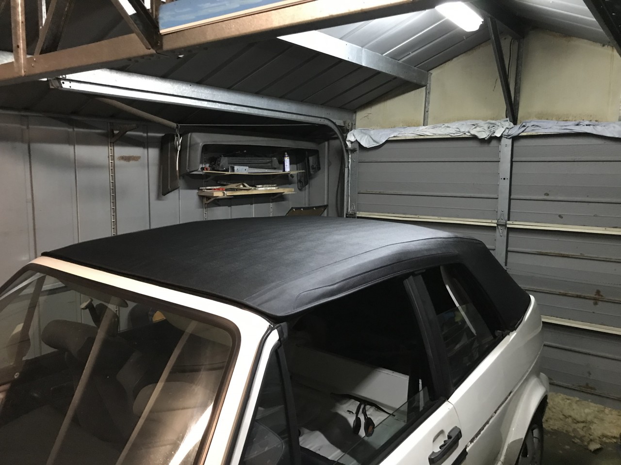

Voilà j en ai terminé pour celle-ci, elle est repartie pour quelques bonnes années!

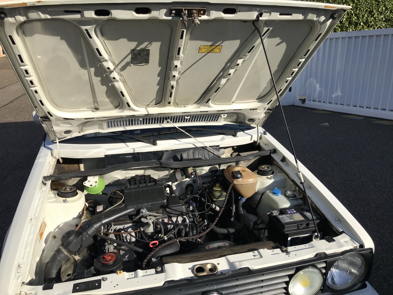

Et comme je suis très sympa et triste de la voir comme ça :? nettoyage du moteur, intérieur et gommage des default de carrosserie!
Une petite surprise au passage.
