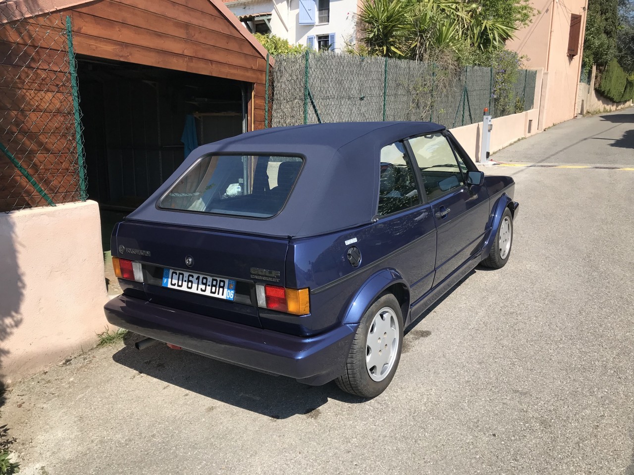

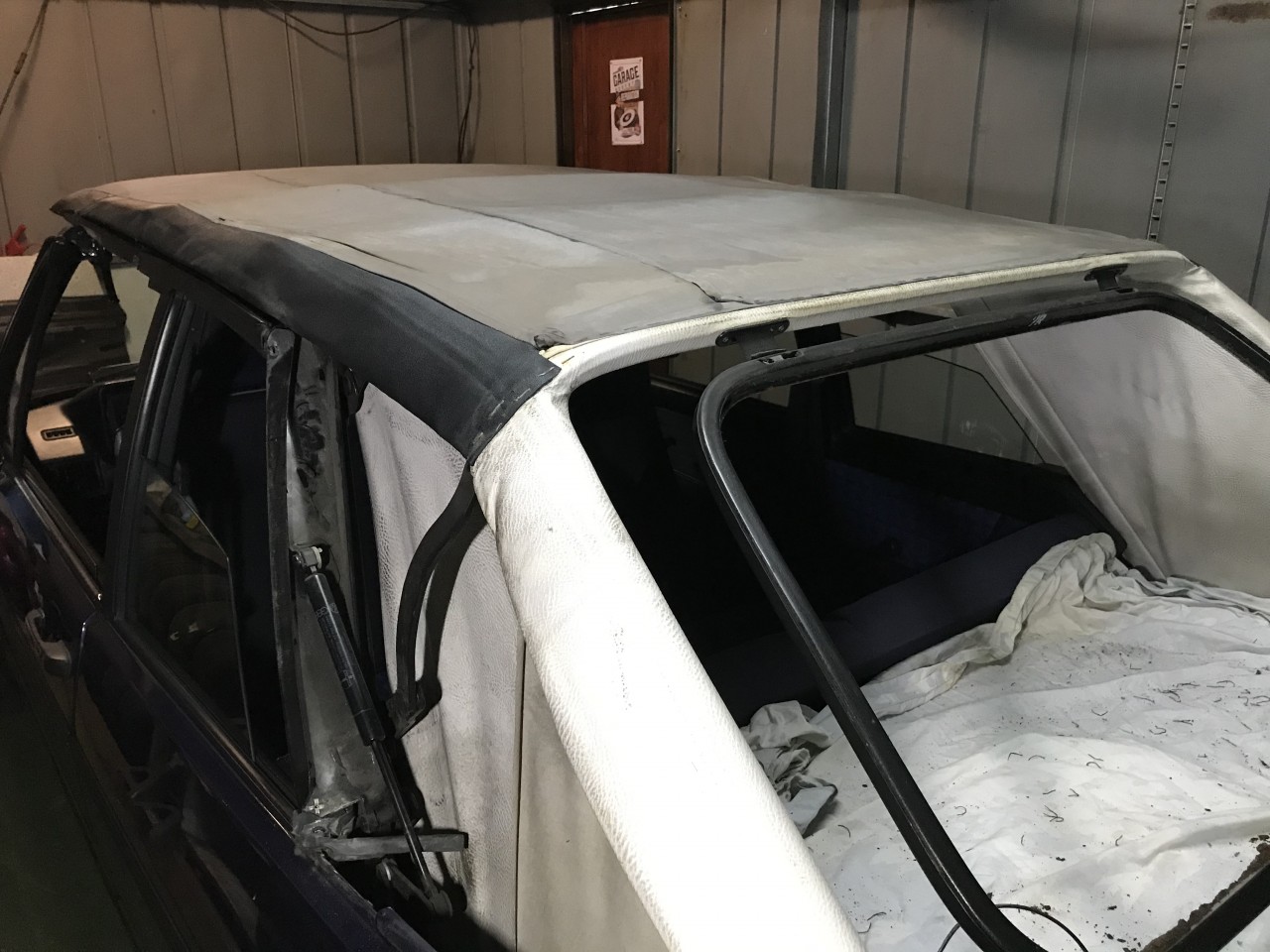

Je vous présente la dernière sortie du garage, une très belle bel air ;) pas de mauvaise surprise au démontage à part le cadre de lunette arrière :?
Dans ce cas extrême il vaut mieux le changer!
Changement de la matelassure plus très épaisse mais pas encore déchirée

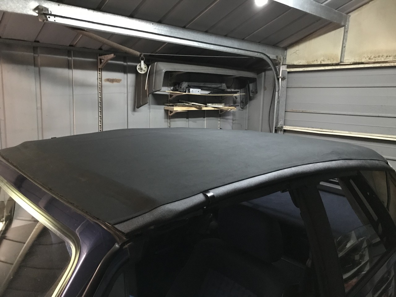

Et pose de la nouvelle capote alpaga

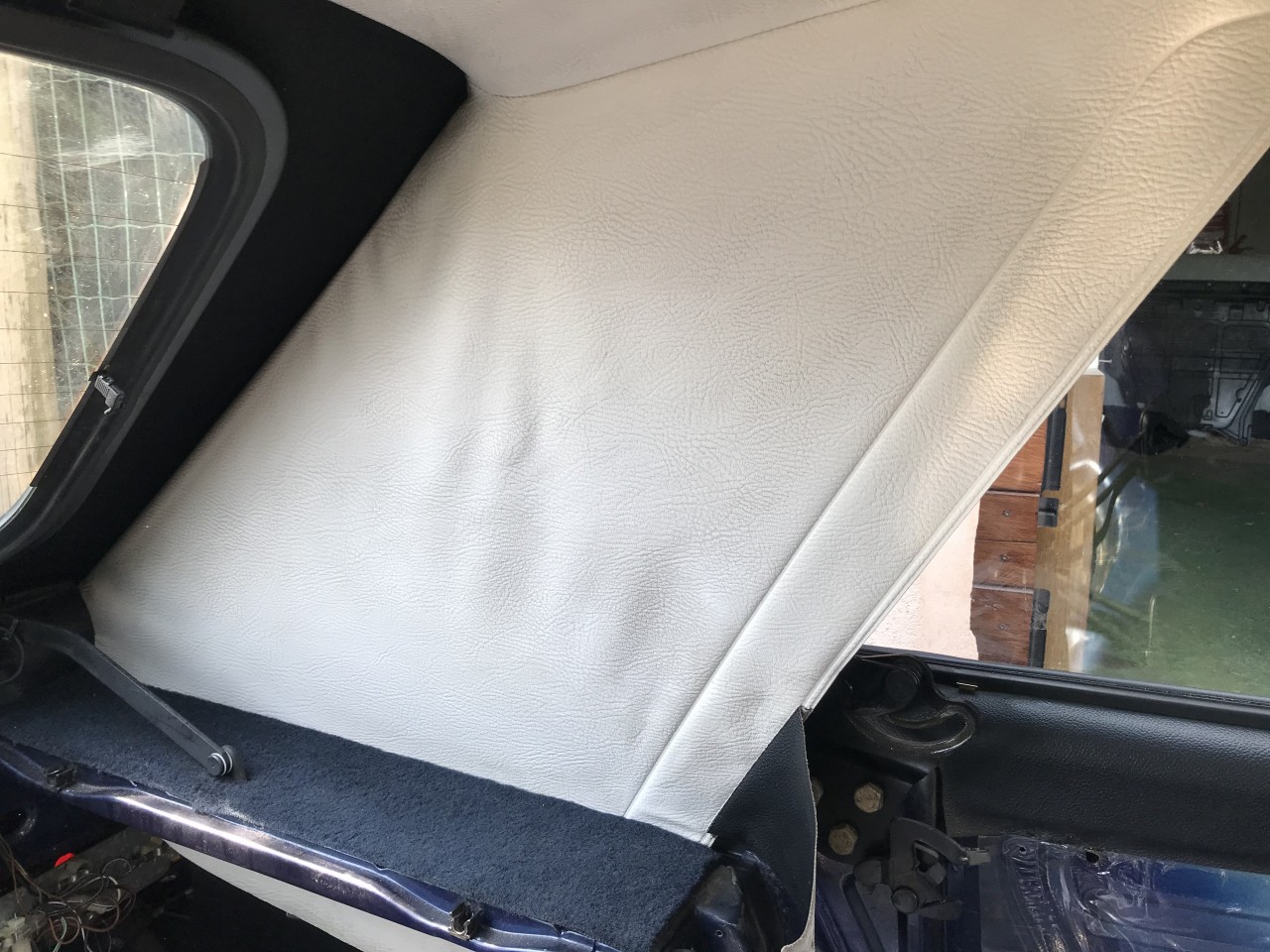

Pour le ciel toit si il n est pas déchiré avec un peu d’huile de coude on peut arriver à avoir quelque chose de propre!

Tu as encore bien bossé ! Tu as super bien récupéré le cie également, tu as mis quoi ?
Re: Les capotes d’olive06
$ebi a écrit : mar. avr. 20, 2021 20:06 pm Tu as encore bien bossé ! Tu as super bien récupéré le cie également, tu as mis quoi ?
Merci ;) avec une petite brosse à ongle, savon de Marseille et chiffon humide. Tu brosses par petites zones dans le sens des nervures et tu essuies jusqu a avoir un bon résultat. Du premier coup le bourrelet :)
