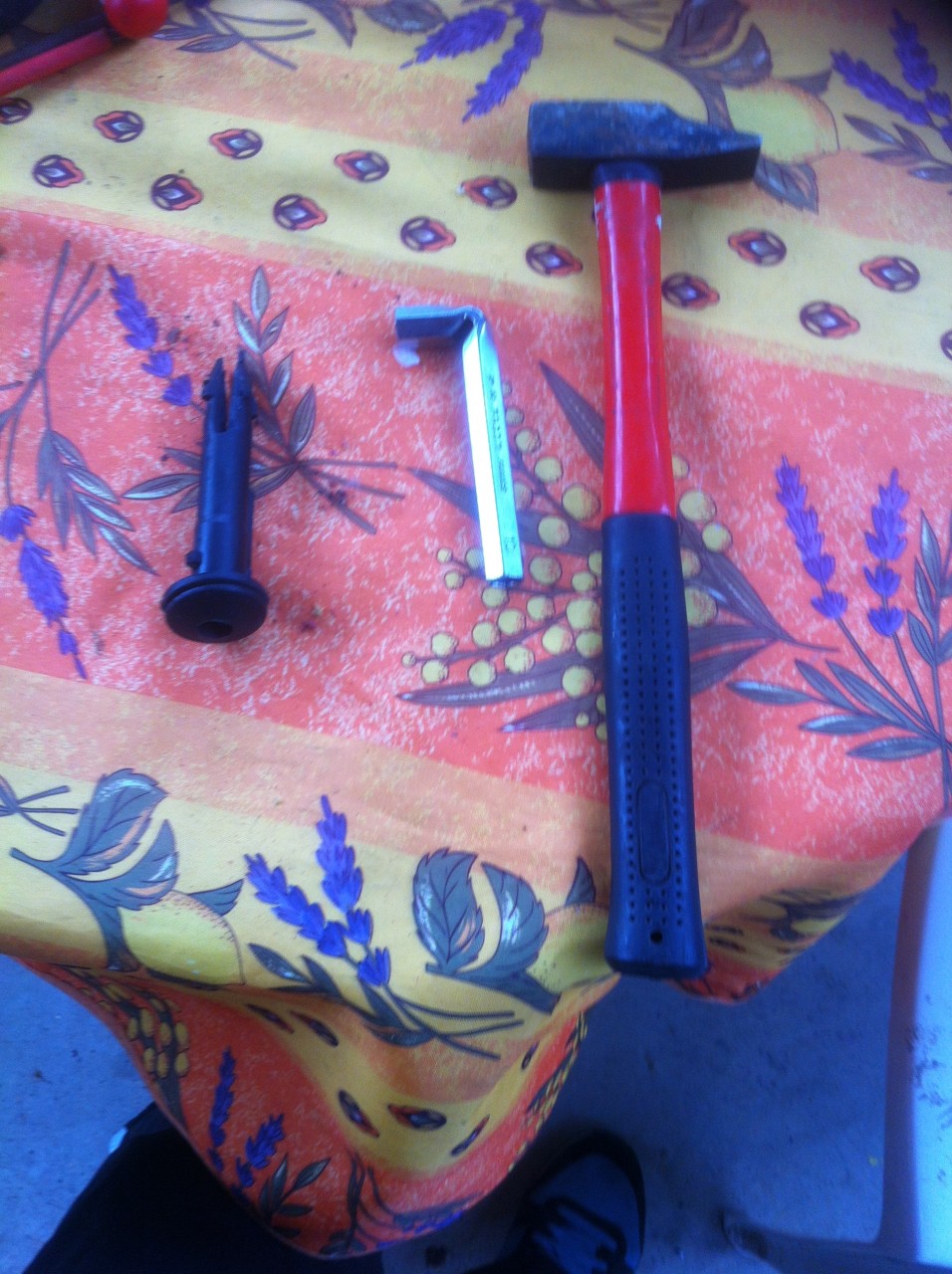

tu dois avoir un tuto sur le de-garnissage, il du y poster des photos à l'époque.
Il me semble qu il faut utiliser ces outils
