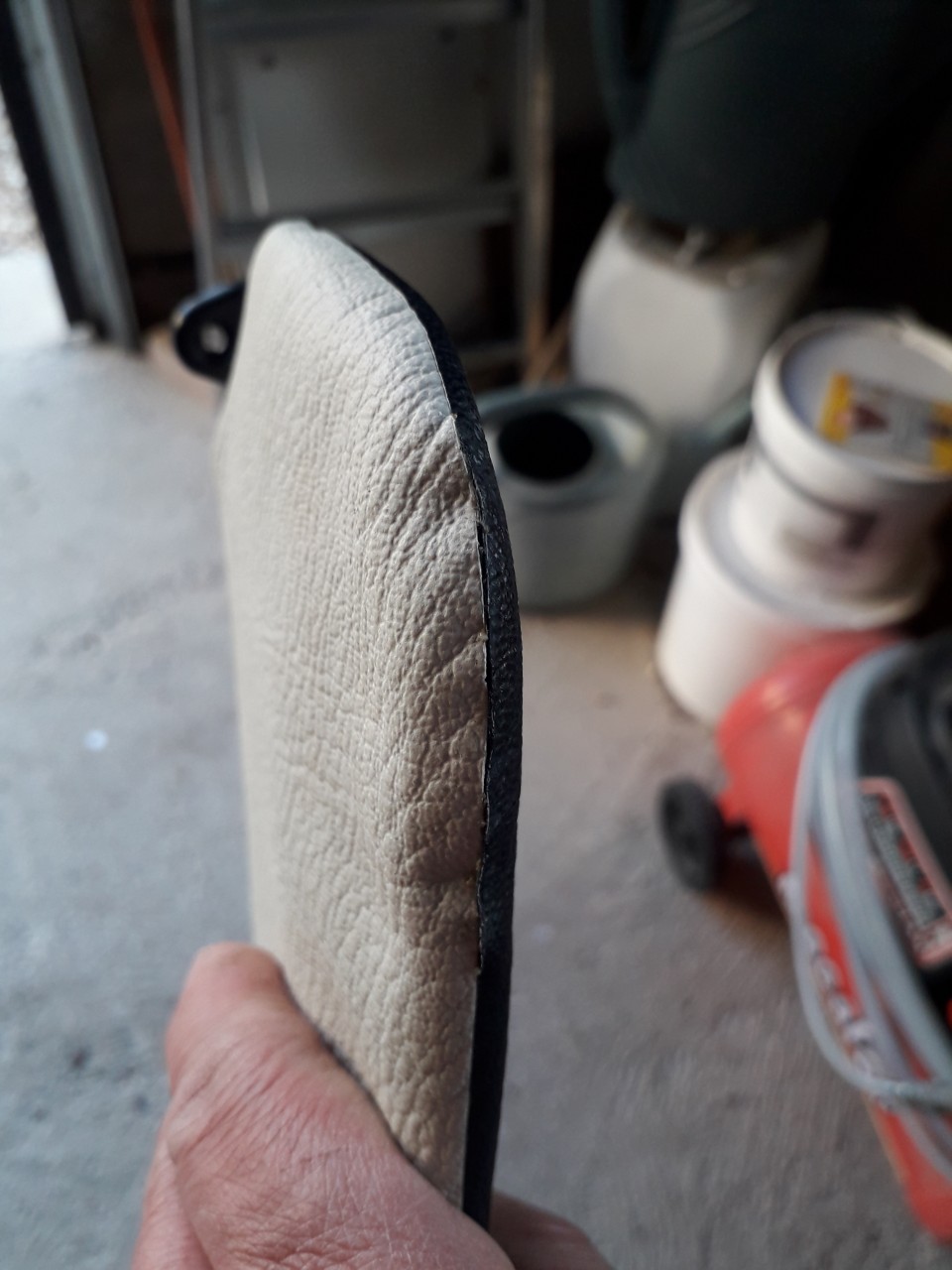

Bonjour à tous.
Quelqu'un aurait une astuce pour réparer mon angle de pare soleil ??svp
Je vois pas trop comment m'y prendre ni avec quelle colle.

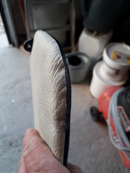

Alors voilà le résultat.
De la mousse pour combler le trou.
Et de la néoprène pour coller la mousse et le vinyle.
C'est pas "parfait" mais c'est acceptable.
Et surtout zéro euro !
A voir dans le temps .....
Messages : 2604
Re: Réparer pare soleil
Cool, c'est propre 👍
