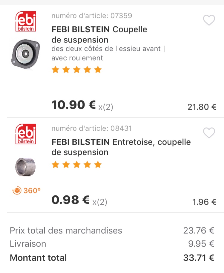

EBI, quelque soit l’année les amortisseurs d’origine sont les mêmes??
J’ai acheté les coupelles mais je vais suivre tes conseils et changer aussi les amortisseurs.
La mienne est de 1990

Regarde si tu as un amortisseur complet ou un ensemble jambe de force /cartouche.

Ok c’est noté je regarde dès que je récupère le Cab
