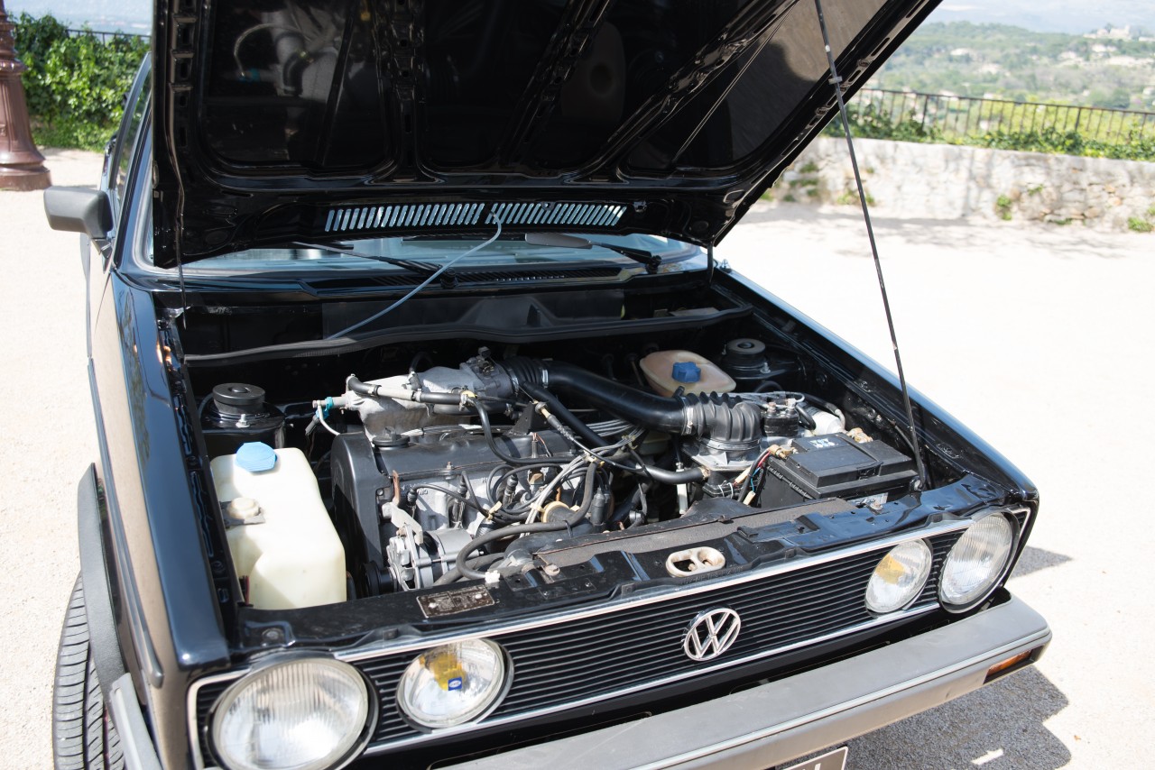

Bonjour, le nettoyant frein c'est bien quand c'est une tâche de cambouis bien localisé , mais si tout le compartiment moteur est sale , le mieux c'est de prendre du dégraissant moteur et de bien rincer. Bien protégé le calculateur et l'allumeur.
Une fois nettoyer on passe un bon coup de soufflette.
Moi je mets un coup de cire à la fin et tout les faisceaux durites ont retrouvé leur aspect neuf.

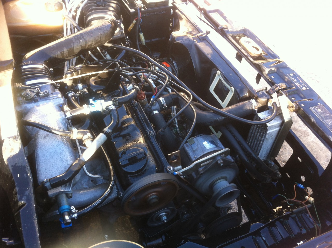

Moi quand c'est sale, je sors le moteur, je change tous les joints, ensuite je mets un coup de karsher dans le compartiment moteur, puis un coup de peinture et je remonte le tout...
Durée de l'opération : 2 semaines... 😂😂😂
