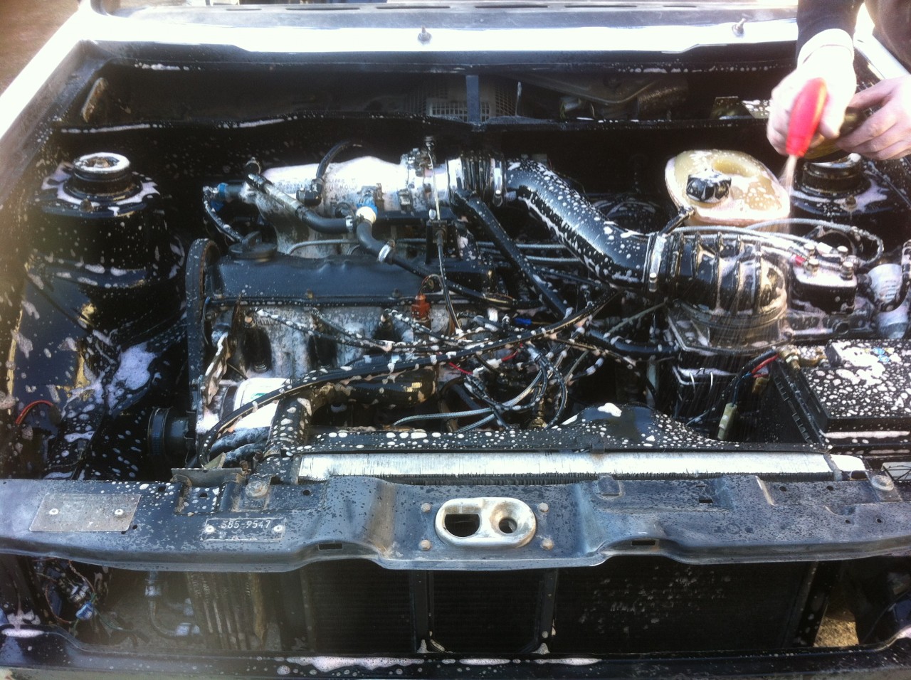

Bonjour
petite question à 10 balles
pour nettoyer le moteur de ma belle ...qui n'est plus si belle que ça suite à une grosse fuite d'huile du au joint du cache culbuteur, je veux nettoyer entièrement le moteur . Que faire :
1) Gasoil au pinceau et c'est tout
2)Gasoil au pinceau et rinçage karcher ou au jet d'eau tout simple
3) Dégraissant frein
4) Dégraissant frein et rinçage
Merci de vos retours

Tout ce qui est rinçage à grande eau est à proscrire...

Re: Rinçage ou pas rinçage
Bonjour, le nettoyant frein c'est bien quand c'est une tâche de cambouis bien localisé , mais si tout le compartiment moteur est sale , le mieux c'est de prendre du dégraissant moteur et de bien rincer. Bien protégé le calculateur et l'allumeur.
Une fois nettoyer on passe un bon coup de soufflette.
Moi je mets un coup de cire à la fin et tout les faisceaux durites ont retrouvé leur aspect neuf.
J'utilise un produit pour jantes de chez renault en spray.
Je pulvérise, j'attends quelques minutes et je rince au karsher en n'insistant pas bien sûr sur les parties sensibles.
Je redémarre de suite et laisse chauffer jusqu’à évaporation de l'eau.
L'endroit le plus sensible à essuyer au chiffon est l'intérieur de la tête d'allumeur ;)
Essence F au pinceau, mais c'est préhistorique.
La bombe nettoyant frein.
Pour le compartiment moteur, le dégraissant bleu clair de restom va très bien.
Jamais d'eau sur un moteur sauf mes V8 quand sont sortis de la caisse
Message par Diderot78 »
J'adapte les produits en fonction du type saleté et du support concerné entre :
Nettoyant frein pour partie grasse issue projection huile
Nettoyant APC en spray pour carrosserie ou plastiques
Eau en spray pour diluer ou finaliser ce qui évite de mettre de l'eau là où il ne faut pas
et enfin Polytrol sur partie plastique pour raviver.
Tout cela à l'aide de pinceau et chiffons
