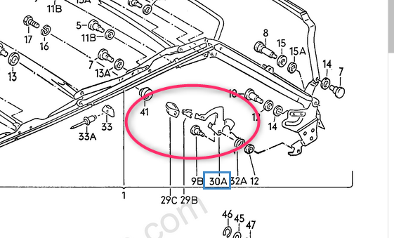

question bête: qu'appelez-vous "verrouillage"? les pressions sur les angles extérieurs plastiques de la capote? devant aussi en trouver un, je ne pensais pas qu'il y avait plusieurs montage..
Re: Couvre-capote : retour d'expérience
Le verrouillage se situe de chaque côté de la banquette arrière.
Lorsque tu appuies sur l'armature tu entends un clac de chaque côté ce qui signifie que ton armature est bloquée et ne s'ouvrira pas en roulant.
Pour refermer le toit tu dois d'abord lever ces tirettes pour pouvoir basculer ensuite la capote vers le pare brise.
Ce sont les pièces 30A, 29B et 29C de ce schéma
Message par ELEVEN »
AH OK Cathar, merci!
Je croyais qu'on parlait d'un verrouillage de couvre-capote?!! :boulet
Donc ceux-ci ont donc une dimension/forme, en fonction de l'armature de capote! bien plus logique!
