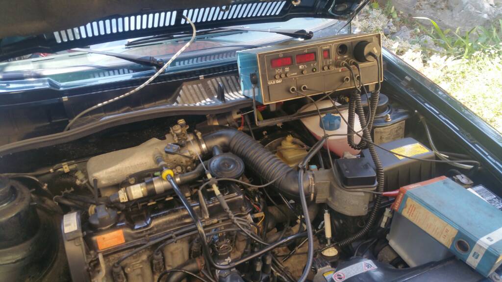

Re: réglage richesse sur 2H
Il me semble de mémoire que ce réglage se fait derrière un capuchon bleu.
Mai il faut aussi un instrument spécifique avec une sonde à l'échappement.

olive4 a écrit : ven. avr. 23, 2021 08:05 am Il me semble de mémoire que ce réglage se fait derrière un capuchon bleu.
tu veux dire qu'on ne peut pas le faire soi-même ?
il faut avoir la même machine à mesurer la pollution qu'au CT je suppose :?
J'ai retrouvé ces photos lors du réglage de la mienne...
Si tu étais dans les Alpes Maritimes je t'aurais envoyé vers cette personne qui a tous les appareillages officiels de l'époque pour des réglages précis.
On voit sur la photo l'endroit où il faut régler.
Il y a une sonde dans le moteur et à l'échappement simultanément pour avoir le bon réglage.

merci pour les photos.
Vu le matériel nécessaire, je suis bon pour aller au garage :grrrrrr
