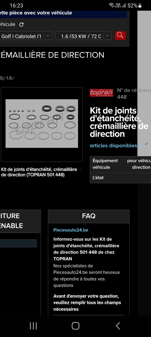

Et pour les joints de crémaillère hydraulique j'ai trouvé cela...voir photo.

Merci kliketde13, comme tu le dis, sur les 1.6cc sauf les Gti, j'ai roulé avec la one , il y a deux ans et je te jure le cul saute, saute, saute sans arrêt même pour une petite bossssssss, après 1km j'avais déjà mal dans le dos. Et le claquement qui donne l'impression d'avoir des tiges à la place des amortos, en plus suis en fileté...
Et concernant les joints de crémaillère hydraulique tu penses que ceux ci sur la photo sont les mêmes sur le site ils disent compatible golf 1 cabriolet..., je ne connais le kit et edelmann 8688 encore moins...
