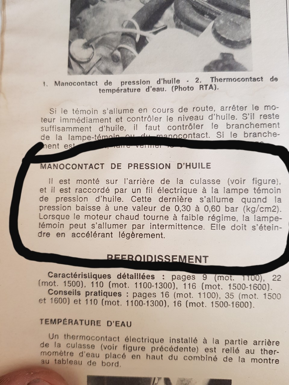

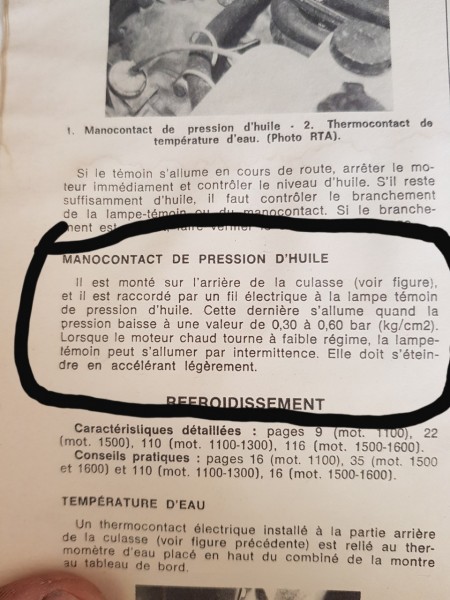

Je viens d'acheter une vieille étude technique et je vous met en photo un petit passage que je vous ai entouré, qui m'a rassuré du coup...
