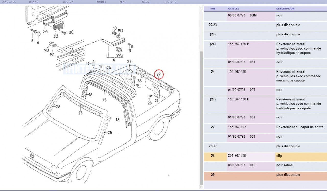

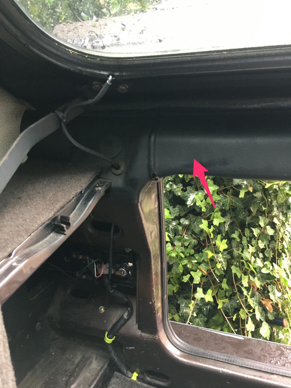

Pouvez-vous me confirmer que le cache qui me manque sur la ma golf est bien le numéro 29 svp (voir photo) ?
Quelqu'un aurait t-il la référence ? (pas disponible sous ETKA)
Quelqu’un aurait-il cette pièce à vendre svp ?

Ta pièce est bien présente mais il lui manque un morceau de chaque côté.
Il est quasiment impossible d'en trouver une en bon état vu sa fragilité.

La pièce est en une seule partie. Mais les ailettes sont très fragiles et sont souvent cassées.

Je veux bien confier un cache. Il est complet mais les ailettes sont détachées de la partie centrale.

Il y a peut être eu deux références, un léger changement ;) on voit des petits trous sur certaines de tes photos Eric et par sur le modèle dans ta voiture.
J ai du trouver grâce à un ami le dernier neuf de france encore dans son emballage :) C est un miracle qu il est gardé cette pièce aussi longtemps sans l abimer :ange
Attention lors de la reproduction au transport :?
