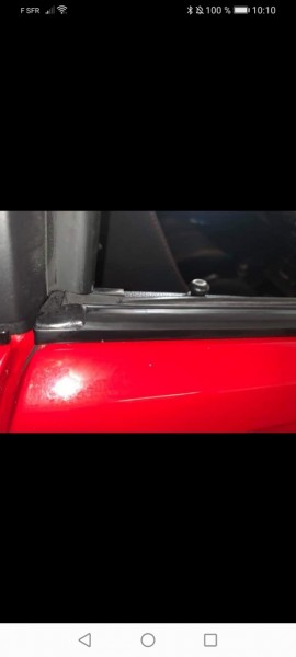

Moi je viens de changé les joints de vitre extérieur, je les ai pris cher werk34, pour l'avant le joint est un peu trop court car il devrait y avoir une petite découpe de chaque côté.
Pour l'arrière on peut couper le joint comme on veut.... mais c'est chaud pour faire la fameuse découpe.
Je ne suis peut-être pas très clair.
Sinon pour enlever l'ancien joint tu tire dessus en faisant levier avec un petit tournevis plat vitre baissée, et après tu mais le nouveau joint en le clipsant dans les agrafes que tu peux voir entre la vitre et la tôle.

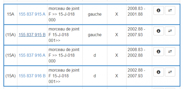

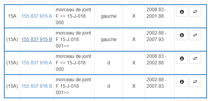

Quoi que il te manque pas un morceau de finition :
Messages : 16788
Re: Changement lèche vitres
Je confirme.
C'est la pièce 15A au dessus de la poignée de porte

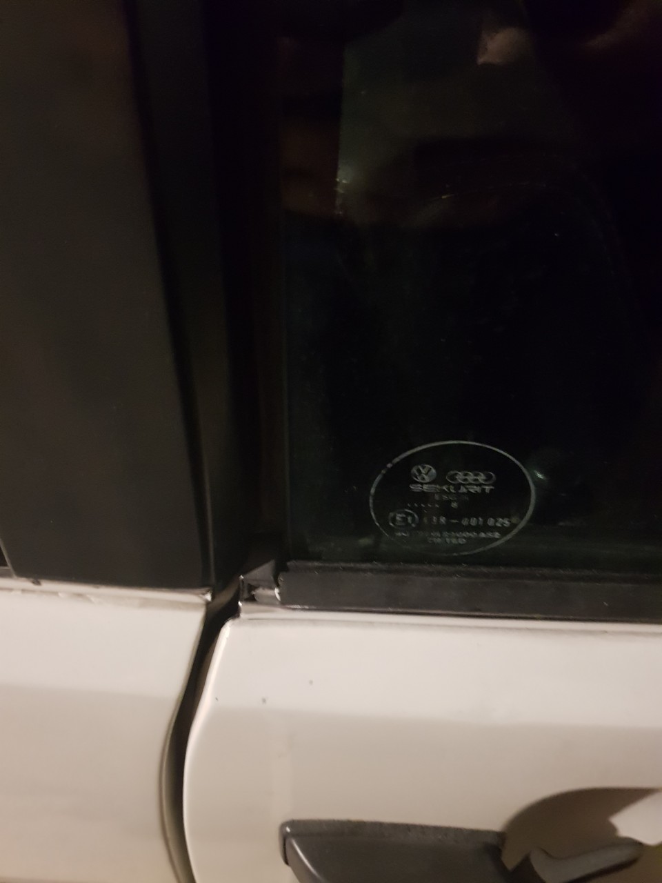

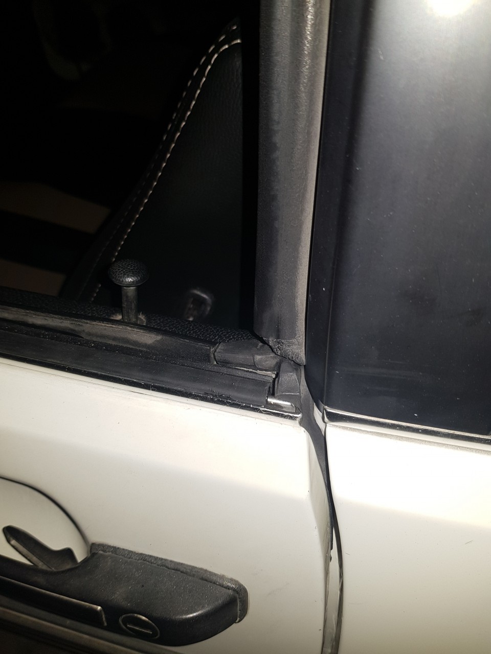

Matthieu38
Messages : 149
Enregistré le : jeu. août 13, 2020 12:56 pm
Prénom : Matthieu
Message par Matthieu38 »
Bien vu, ça se fixe comment ?
C'est tout petit ?
Je ne vois pas trop comment il peut se mettre

Messages : 16788
Matthieu38 a écrit : sam. mai 01, 2021 11:48 am Bien vu, ça se fixe comment ?
C'est tout petit ?
En fait ton joint est coupé. Il en manque un bout qui fait un pont au dessus de ta tôle de porte.
