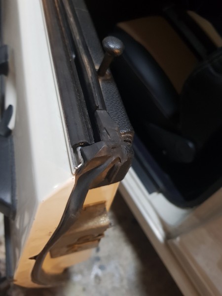

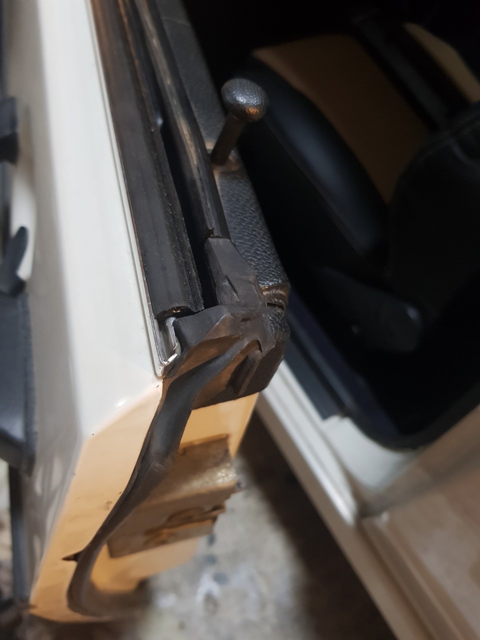

Moi je viens de changé les joints de vitre extérieur, je les ai pris cher werk34, pour l'avant le joint est un peu trop court car il devrait y avoir une petite découpe de chaque côté.
Pour l'arrière on peut couper le joint comme on veut.... mais c'est chaud pour faire la fameuse découpe.
Je ne suis peut-être pas très clair.
Sinon pour enlever l'ancien joint tu tire dessus en faisant levier avec un petit tournevis plat vitre baissée, et après tu mais le nouveau joint en le clipsant dans les agrafes que tu peux voir entre la vitre et la tôle.

Salut vw 06 en retirant l'ancien, tu vas vite comprendre c'est simple. Ils sont pris dans des agrafes qui restes sur la portières. Ouvre la vitre et retire l'ancien avec une lampe et tu verras

Je croyais que les werk était bien !? Tu as pris leur modèle avec armature métal ?

Oui, j'ai pris le lot de 4, Ils sont bien en métal. Pour dernière il faut les recouper, mais pour devant ils font pile la bonne taille. Après je chipote, mais j'aurai voulu les retailler exactement comme à l'origine mais bon pour dernière j'ai réussi que d'un côté à bien le couper donc si ça ce trouve pour devant je n'aurai pas réussi....

Oui c'est dommage quand meme, au prix où ça coûte, ils auraient pu rajouter 1cm

Quoi que il te manque pas un morceau de finition :
- Messages : 16809
Re: Changement lèche vitres
Je confirme.
C'est la pièce 15A au dessus de la poignée de porte

Bien vu, ça se fixe comment ?
C'est tout petit ?
Je ne vois pas trop comment il peut se mettre
C'est tout petit ?

En fait ton joint est coupé. Il en manque un bout qui fait un pont au dessus de ta tôle de porte.Matthieu38 a écrit : sam. mai 01, 2021 11:48 am Bien vu, ça se fixe comment ?
C'est tout petit ?
