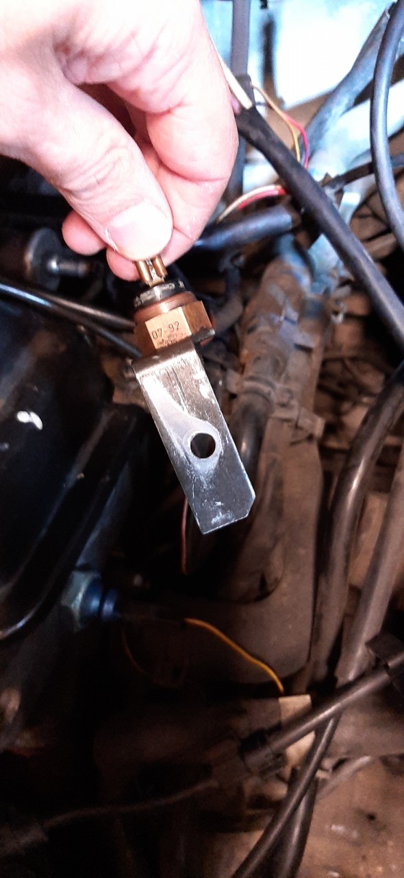

En changeant le joint du cache culbuteurs de mon moteur 2H je me retrouve avec une sonde de température que je ne sais pas où remonter j'ai pas fait de photos au démontage ...le naze...
Pouvez-vous m'aider ?

voici 2 photos plus précises ;-)
la sonde doit se fixer sur un des 2 goujons arrières droits
mais j'aimerais savoir lequel et dans quel sens
D'avance merci

Photo prise au démontage de ma voiture.

Super merci !

Pour ceux qui ne connaissent pas les 2H, quelle température mesure cette sonde?

Message par Ebol@2212 »
ont aurait envie de dire la température du compartiment moteur ….

Message par kliketde13 »
En effet, cette sonde mesure la température du compartiment moteur. Elle est utilisée par le module qui commande le ventilateur de refroidissement après coupure moteur.
