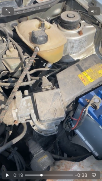

Quand je vois l'intérieur du compartiment moteur aussi corrodé, on a de quoi se poser des questions.
Elle aurait séjourné ces 10 dernières années en extérieur, ça ne m'étonnerai pas, comme les youngtimers qui arrivent sur le marché français repeinte provenant des casses espagnoles.
Même ma Gli de 79 avait la peinture du compartiment moteur en meilleur état en 2004 (je l'ai repeint lors de la refection du moteur).
Quand à ma 323i de 82 de famille qui est stationné au garage, elle a son compartiment dans le même état qu'à sa sortie d'usine.

Apparemment elle était utilisée de manière régulière, le CT est toujours valable jusque juin 2021. Imaginons que la femme n’avait pas de garage, l’état du moteur serait cohérent ? Image
il est tout a fait cohérent si la voiture dort dehors, l'auvent de radiateur est un pièce sensible qui rouille assez vite...j'ai le même problème sur mon gli et pourtant il a pas passé 10 ans dans une casse d’Espagne ;)

C’est moi ou le boîtier du filtre à air et le débitmètre sont enfoncés ?
