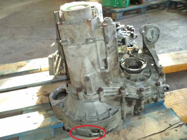

le numéro de ta boite est gravé sur un méplat sous la cloche de boite

Bonjour j ai été au garage et voici la photo du numéro inscrit sur ma boîte. Il y a donc 020 et le numéro présent sur la photo. Merci de m avoir guide. Quelle type de boîte dois-je rechercher ?

Petite question complémentaire. D autres boîtes que la 9A sont elles compatibles pour élargir mon champs de recherche en occasion ? C est que dans le tableau il y a d autres boîtes avec les mêmes ratios que la 9A.

toutes les boites 020 sur le tableau sont compatibles, les différences se situeront au niveau du ratio de l’étagement des rapport et des diverses prises compteur MFA etc
tu ira plus vite a réparé les fuite de la tienne ;)
