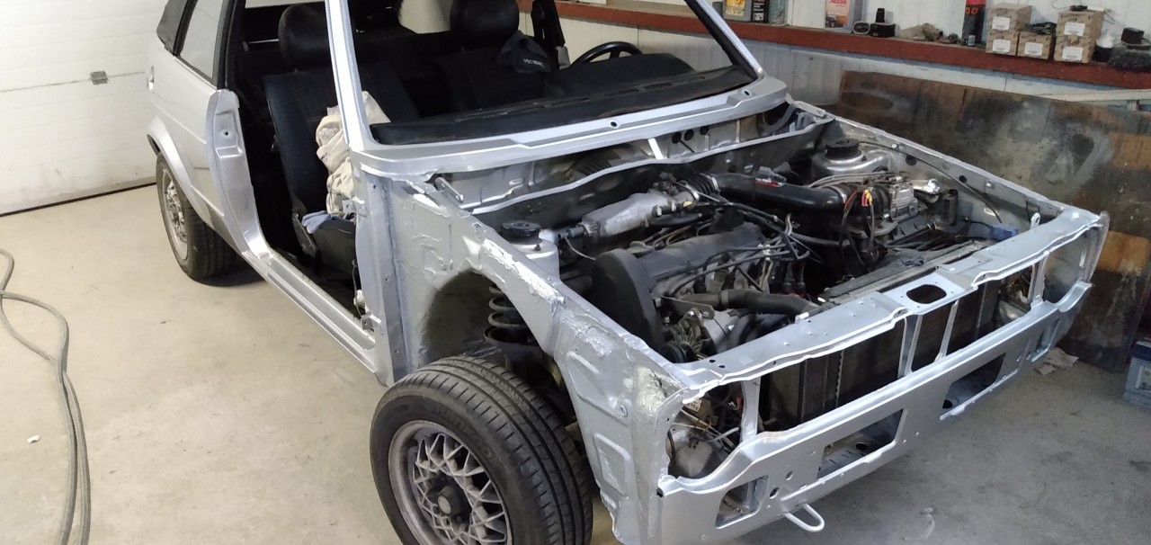

Peinte ce matin, et sans les roues arrières pour pouvoir peindre l'intérieur
Et tous les autres éléments seront prévus pour demain

Au top ça 😉 :)

super, ça avance, :)

Génial, ça avance vite.
Vivement le résultat final !
