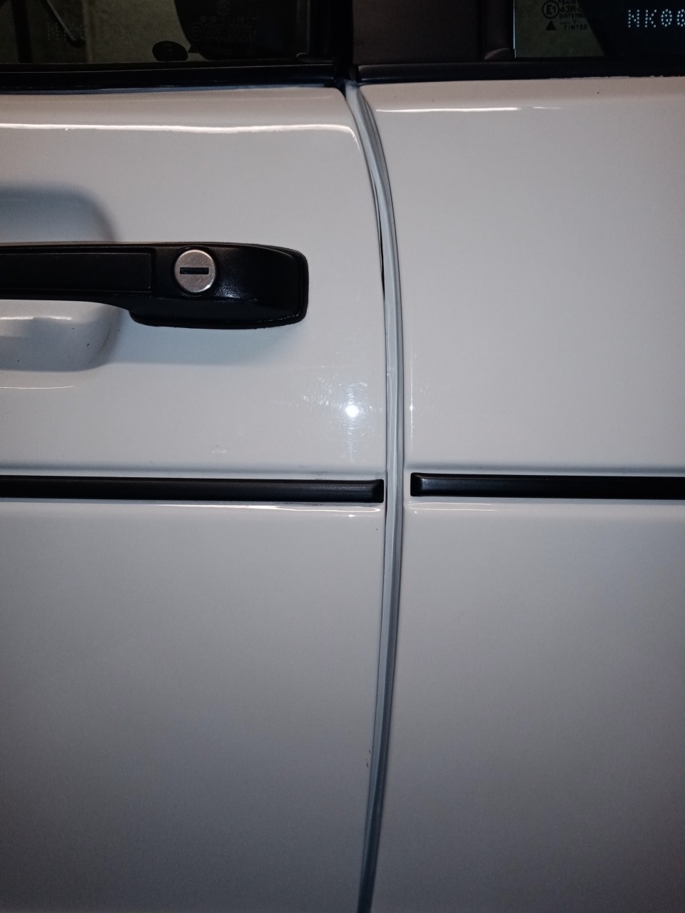

par rapport au reste de la voiture?olive06 a écrit : mer. mai 19, 2021 13:00 pm Ta portière est bien alignée? Si c est non la descendre un peu!
