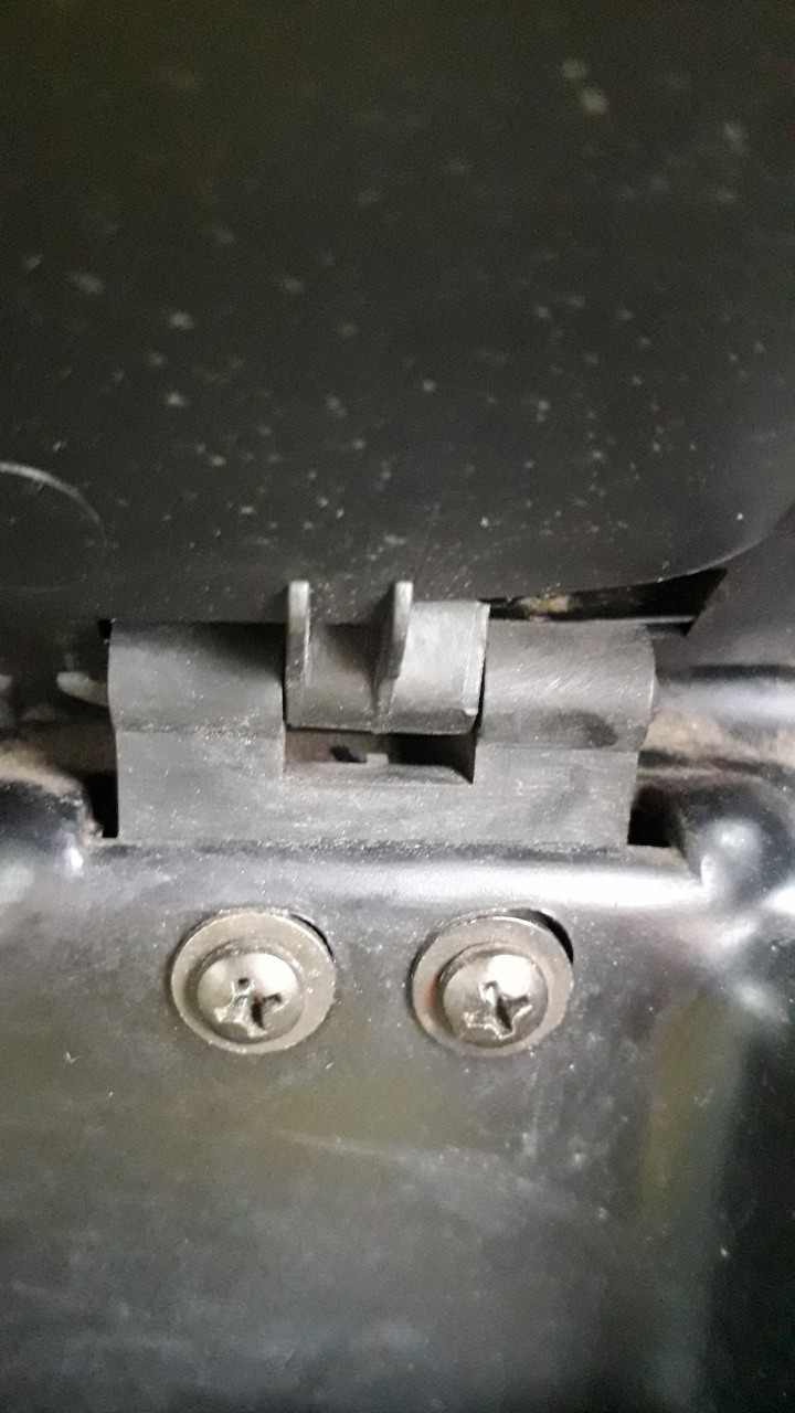

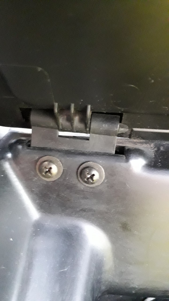

Bonjour à tous.
Avec ce soleil qui nous réchauffe j'ai mon couvercle de boite à gants qui frotte dans le coin Supérieur gauche contre le TDB.
Je comprends bien que c'est de la dilatation dûe a la chaleur.
Ma question c'est avez vous une astuce pour l'éviter ou l'atténuer.
A froid ça ne frotte pas.
Merci de vos expériences.

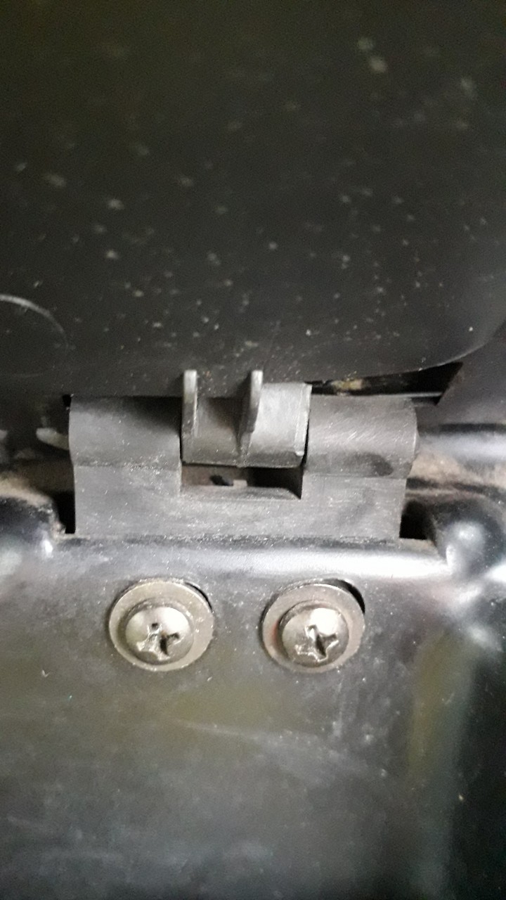

J'ai sûrement identifié le problème. Les 2 charnières ne sont pas identique. Il me semble que la gauche a 2 stries et l'autre 3.
La droite
La gauche
On voit le jeu sur la petite vidéo.
20210630_173145.mp4
(6.17 Mio) Téléchargé 93 fois
Est ce que je peux coller la partie endommagée ou bien c'est mobile ?

Ce sont les mêmes charnières. C'est juste que tu as un renfort de cassé sur la première photo.
Mets de la graisse en aérosol et tu verras.
