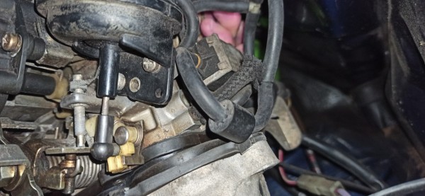

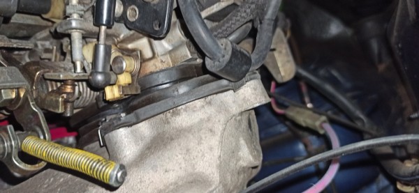

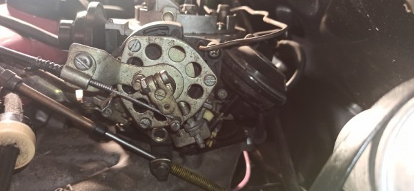

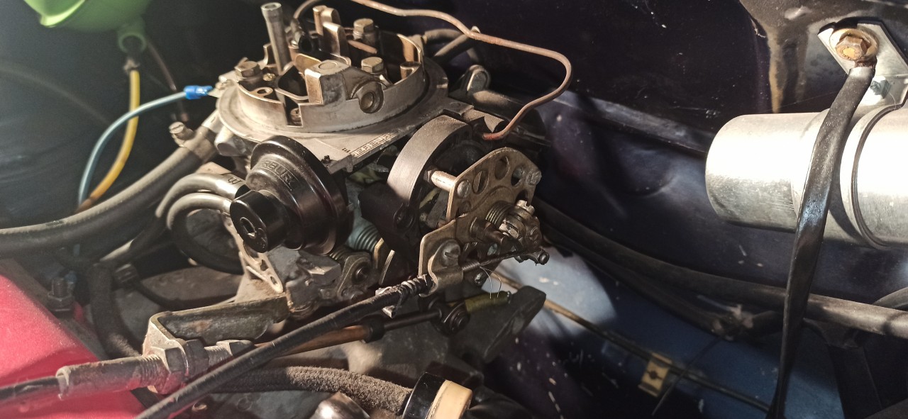

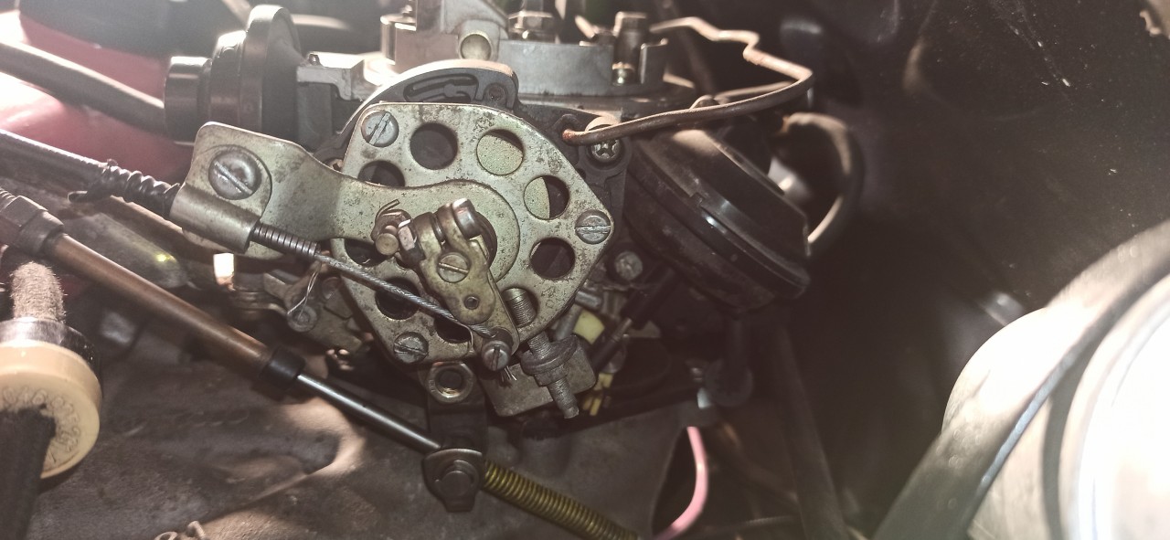

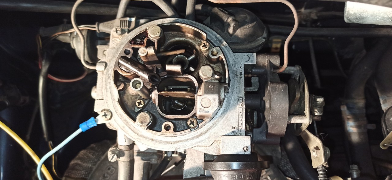

J'ai remonté légèrement cette dernière vers 2 tours 1/2 ( donc très loin des 8 tours initiaux) et j'aimerai intervenir sur le ralenti pour le remonter légèrement.
Suite à mon poste précèdent un connaisseur pourrait-il m'expliquer pourquoi je n'ai pas la capsule et donc la vis de ralenti qui se règle avec une clé de 13 je crois.
Et sur les photos jointes voit on alors la vis qui m'intéresse ?
Merci d'avance
