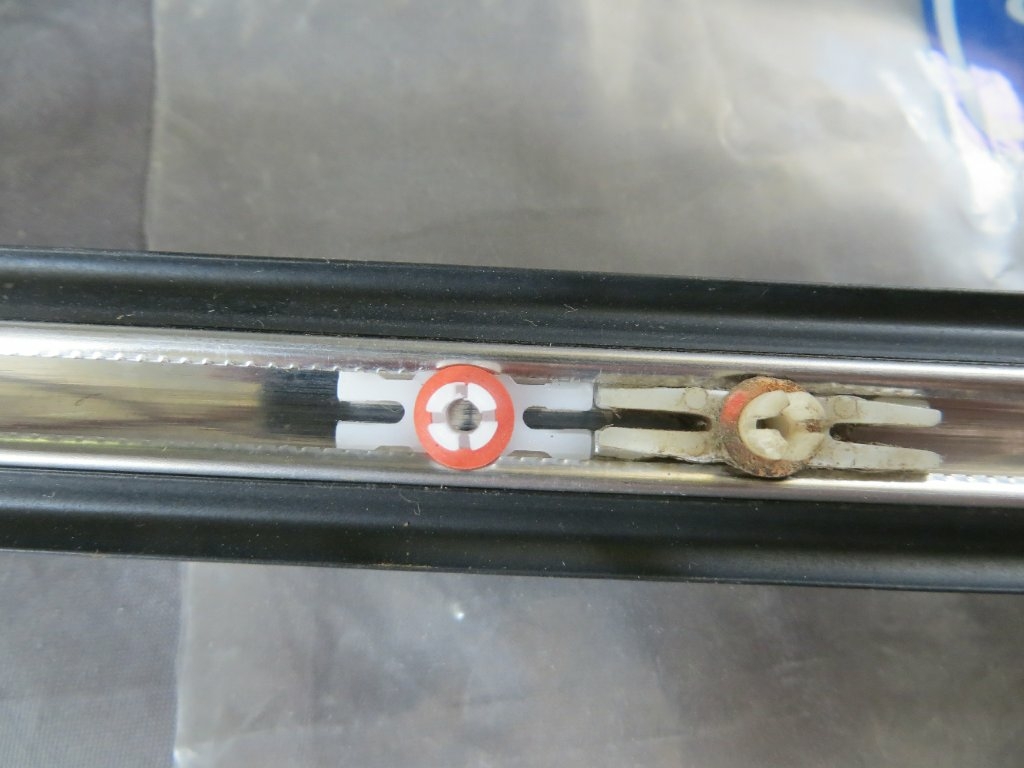

Pourtant tu as les mêmes clip posés sur mon cab pour ce genre de baguette ?

Bonjour. Les clips de baguettes sont toujours dispo chez VW j'en ai commandé ce matin. :-)
Re: Peinture complète
:sup c est l info que j attendais, merci ;) Sur un de mes derniers montage, la baguette arrière manquait sur la voiture, j ai tenté avec des clips méca :? Ça n a tenu que deux semaines :grrrrrr
Voici la réponse de classic parts.
Hello Laurent

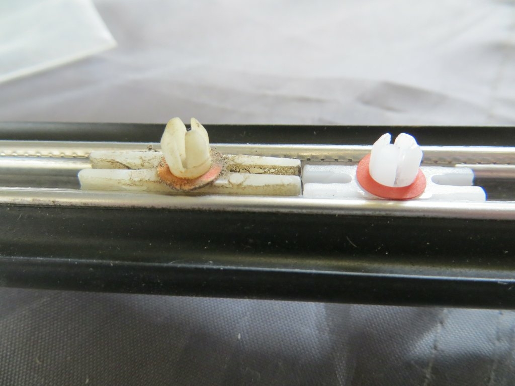

155 853 585 D are not to get anymore, but as a replace you can use 113 853 585 C.
But these are also not in our programm, sorry!
J'ai commandé hier soir la référence chez Hoffmann, demain si j'ai le temps, j'essaierai de passer chez vw.
Barbero a écrit : mar. juin 01, 2021 20:26 pm Bonjour. Les clips de baguettes sont toujours dispo chez VW j'en ai commandé ce matin. :-)
Je confirme que ceux vendus par classic parts ou la concession vw sont identiques.
Incompatible avec mes baguettes de 1979, ils ne sont pas assez épais.
Il m'en manque une quinzaine.

Mais pourquoi tu parle de baguette de 79 !
Tu n’a pas les mêmes baguettes que sur nos cab?
Il n’existe qu’une seule version jusqu’à 1993 noir ou crome

regarde du coté des clips pour cox ;)
J'attends le modèle de substitution qu'utilise vw addicts.

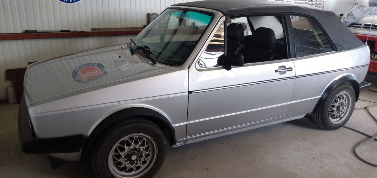

Voilà, en attente d'agrafes et d'un coup d'anti-gravillon noir sur le bas de caisse.
Un copain vient de remonter à neuf une Oettinger de 82, les clips neufs étaient compatibles avec ses baguettes.
Et pourtant nos baguettes se ressemblent.

Très jolie c est quoi ton code couleur ?
Image Image
LA7Y, la teinte d'origine.

summit a écrit :LA7Y, la teinte d'origine.
Surprenant, ce code peinture n'est apparu qu'au millésime 1984.
Sur les photos la couleur semble plus claire et me fait plutôt penser à l'argent diamant métallique dont le code est proche LE7Y
Je corrige L97A, c'est la correspondance de la référence d'époque Z4
