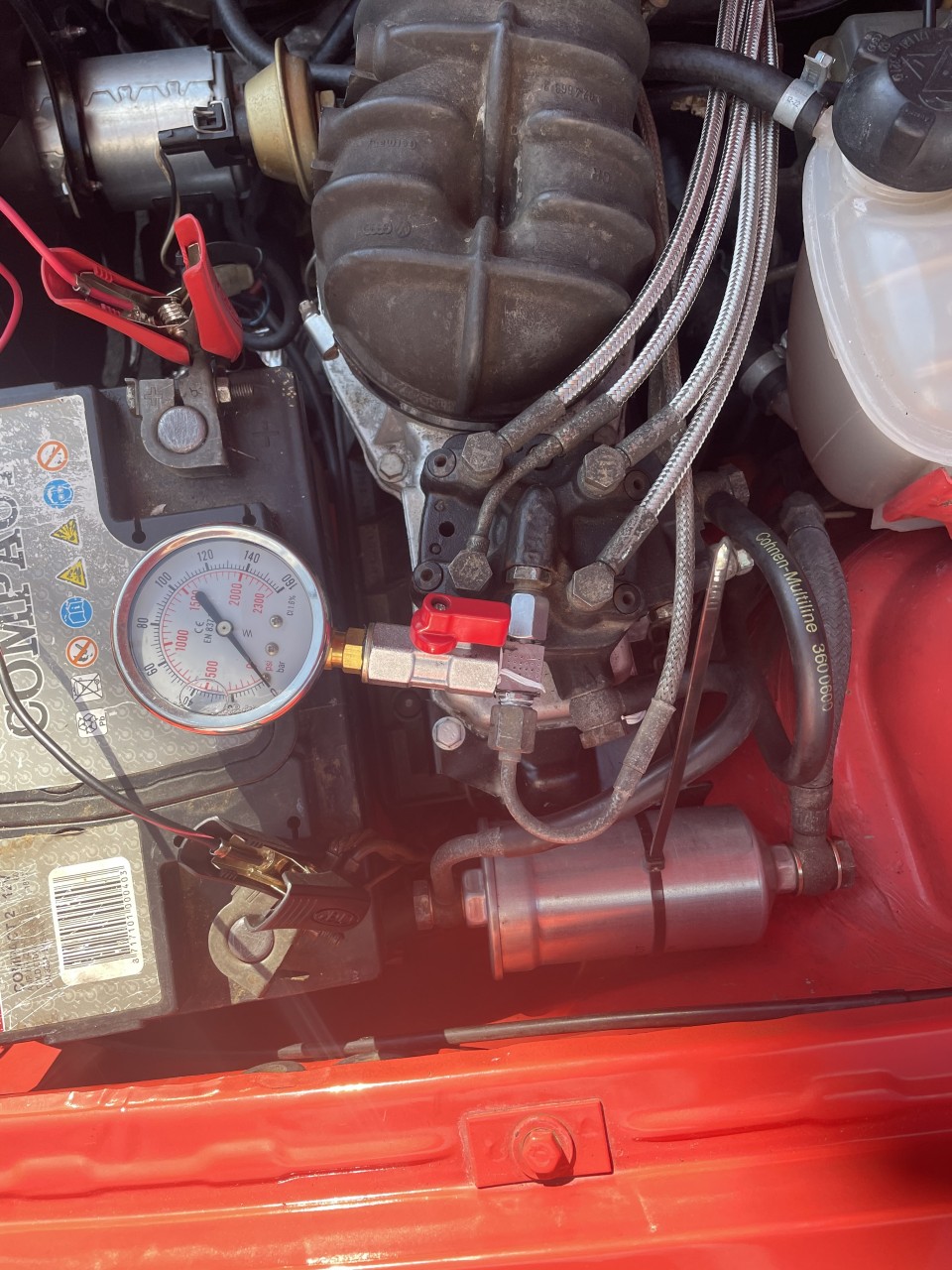

Peux tu compléter ce qu’il y a à faire :
J’ai débranché le relais de l’emplacement 2
Dans les 2 bornes les plus importantes du relais , j’ai branché un câble avec un fusible et un interrupteur
Lorsque j’enclenche l’interrupteur j’entends la pompe à essence qui fait du bruit
Qu’est ce qu’il faut faire de plus ? (Sortir les injecteurs de la culasse, lever le plateau du distributeur )
En l’état l’aiguille du manomètre ne bouge pas d’un poil
- Messages : 12314
Re: [Golf 1 1983 1800cc ] Démarre et se coupe de suite
tu peux faire une photo du montage de ton mano ? pompe en route ton mano doit afficher au moins 5 bars

Pour tester je ferme la vanne ou pas ?
- Messages : 3205
- Âge : 54
Vanne fermée tu as la pression du k-jet
Vanne ouverte tu as la contre-pression que régule le wur

- Âge : 54
Ton robinet n'est pas au bon endoit, il faufrait qu'il soit entre le mano et le wur.
Actuellement, vu comme il est installé, fermé tu dois avoir rien vu que tu coupe le mano du circuit et ouvert tu aura la contre pression du wur.
Regarde bien la photo du site de Coolraver
Effectivement, je suis pas dégourdi
Merci pour ton retour, Je vais voir pour reproduire le même système
