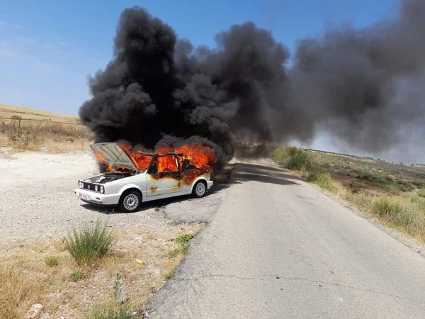

Golf 1 Cabrio......Au feu !
Messages : 2589
Re: Golf 1 Cabrio......Au feu !

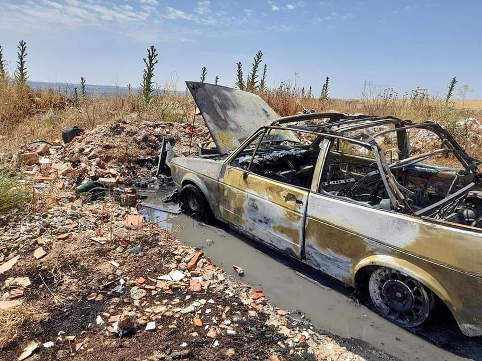

Hooo punaise c'est choquant 😳

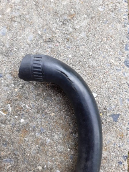

Mais comment ça se fait ? Normalement ils sont sensé vendre des durites compatibles .
Pb1807
Message par Pb1807 »

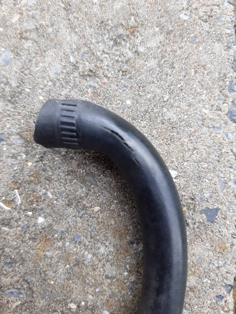

ils devraient, mais c'est bien le caoutchouc qui est en cause car il n'y a pas d'effort ni de chaleur dans ce coin là.
il a séché et c'est pas l'utilisation qui est en cause avec les périodes de confinement...
je vais remettre mon bout de tuyau emmanché un peut en force en attendant de trouver où commander

Quand je vois sur mon cab le bourbier derrière la boîte à fusibles, l'alarme qui avait été ajoutée (encore rien à dire bon boulot effectué certainement en garage), les fils coupés non isolés derrière l'autoradio... Je me dis que ça peut aller vite... Le tour des durites sera effectué minutieusement avec remplacement au moindre doute et il n'y aura pas d'économie à ce niveau !

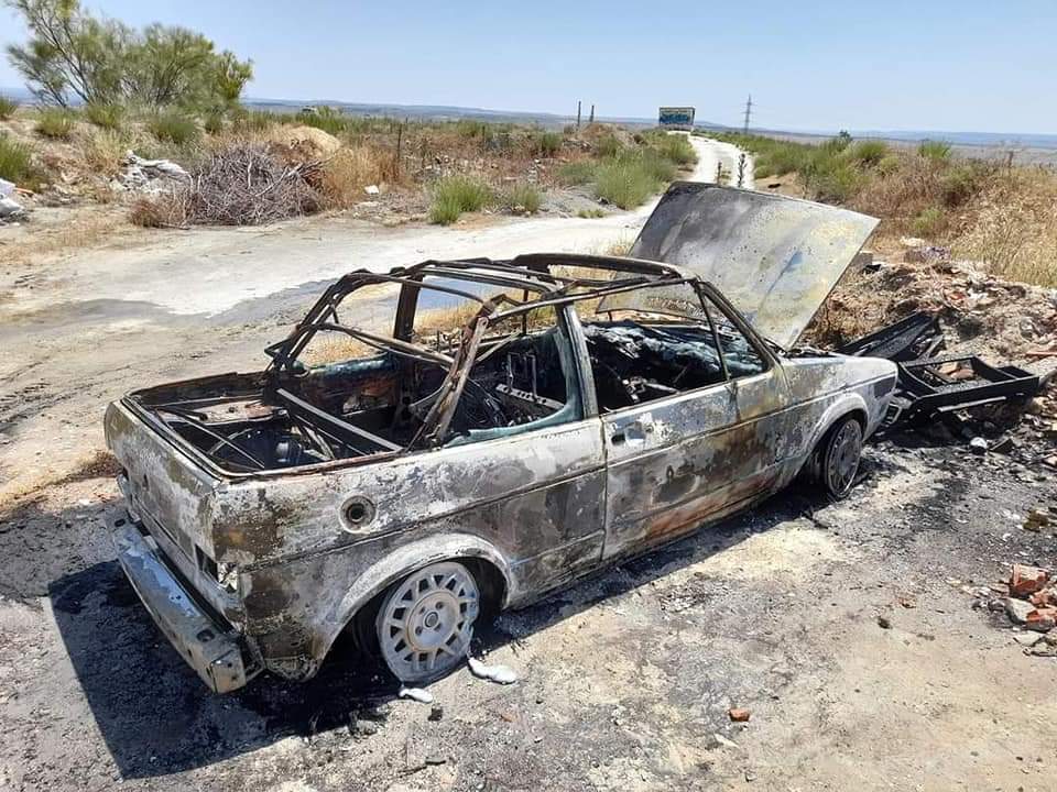

Il ne reste qu'une jante à peut-être récupérer 😢
Ça fait toujours mal au cœur (une quartett blanche en plus...)
Messages : 2589
Les fortes chaleurs et des durites poreuses on raison de nombreuses anciennes.😥

Barbero a écrit : mer. juin 16, 2021 19:56 pm Les fortes chaleurs et des durites poreuses on raison de nombreuses anciennes.😥
J'ai contacté le propriétaire il ne sait pas quelle est la raison du départ de feu. Par contre elle sera à moitié ressuscité, il en à une autre en pièces et va utiliser les deux pour en refaire une 👍

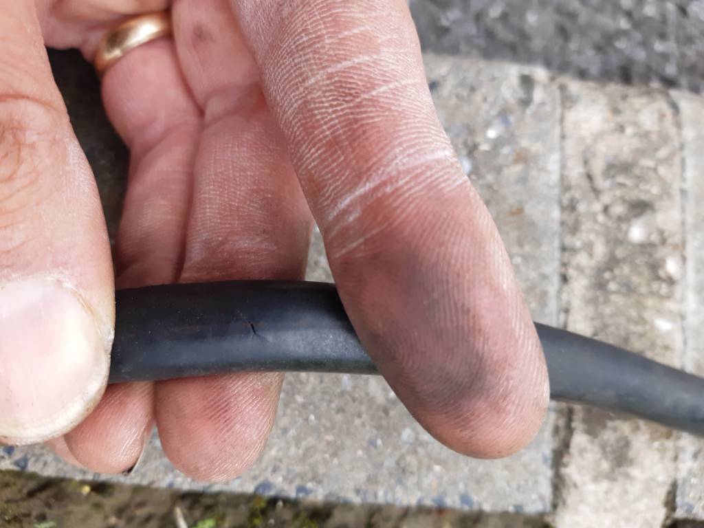

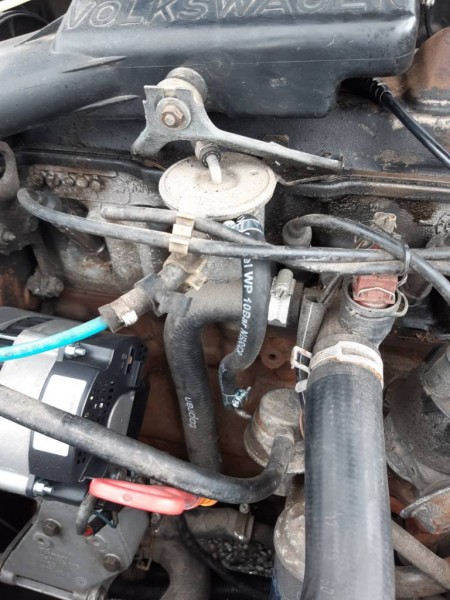

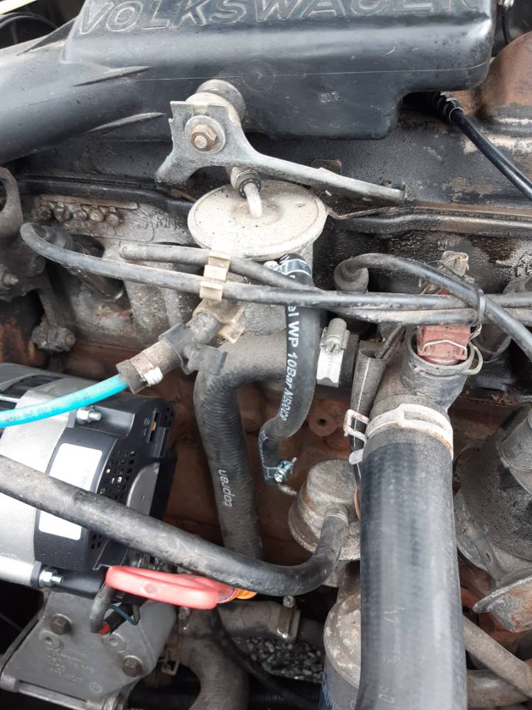

On parlait du danger des durites d'essence poreuses de nos trentenaires (pour les plus jeunes...) et je suis passé à côté d'une catastrophe sur ma berline.
La durite entre la pompe à essence et le débulleur -donc à côté de l'alternateur- était fendue en haut, percée en bas.
C'est une fuite de LDR survenu dans les bouchons pour aller bosser qui m'a mis le nez dans le capot moteur et heureusement!

Elle était vieille ? Tu sais quand elle a été posée ?

PascalC a écrit :Elle était vieille ? Tu sais quand elle a été posée ?
Elle avait une inscription VW. On peut imaginer qu'elle est d'origine donc de 1991. Mais aucune certitude.
