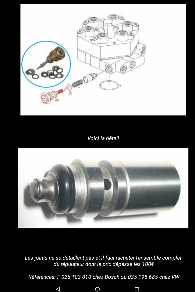

J’ai vérifié le nombre de rondelles au niveau la vis de réglage de pression dans le distributeur, il n’y en a aucune ; Est ce normal ? Combien il devrait y en avoir par défaut ?
J’ai essayé de mettre 4rondelles en cuivre de 1.08mm, ça a l’air un peu mieux
Merci à vous
Messages : 12318
Re: [Golf 1 1983 1800cc ] Démarre et se coupe de suite
arête de faire n'importe quoi et trouve toi un mano pour controler la pression principale :foldingo
les rondelles y en a rarement plus que deux ;)

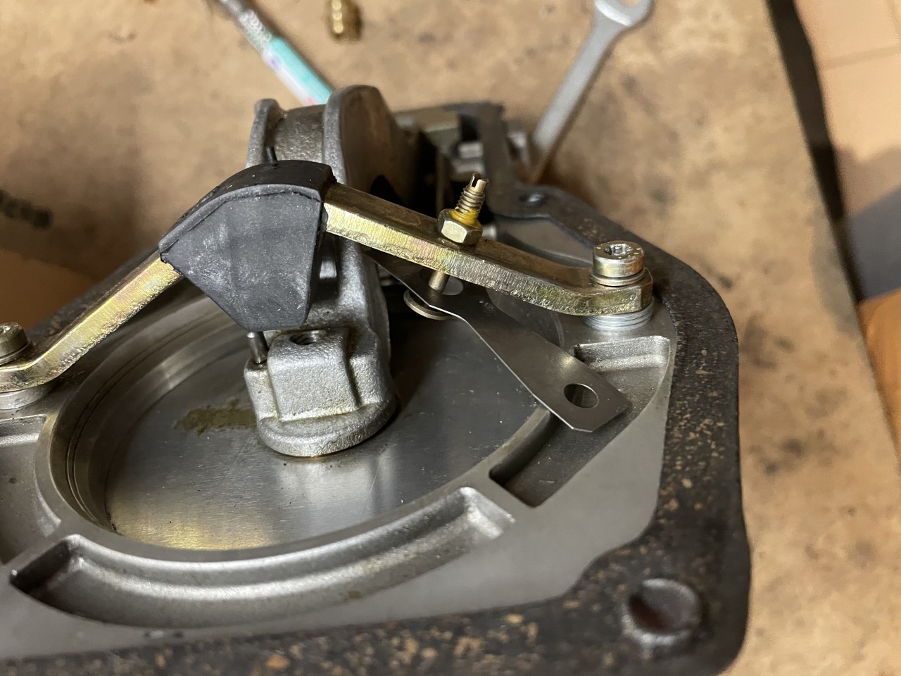

J’ai testé avec un autre plateau distributeur (avec un Kjetronic référence 0438100100 au lieu 0438100150) : on entend fortement le sifflement des injecteurs et le moteur se noie) ; du coup j’en ai profité pour comparer les plateaux et, sur celui d’origine, j’ai comme une lame metalique qui se promène
Pouvez vous me dire comment elle devrait être positionnée car l’autre plateau distributeur n’est pas identique et la lame tiens avec une agrafe

Résultat pression a 3.6bars
Démonte ça, vérifie le joint torique.
Et di tout est ok, il faudra rajouter des rondelles pour faire monter la pression
