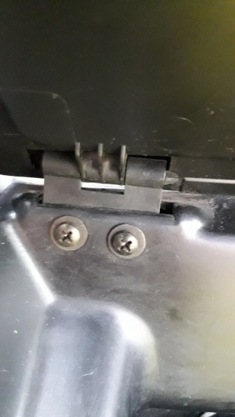

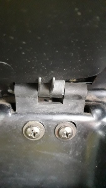

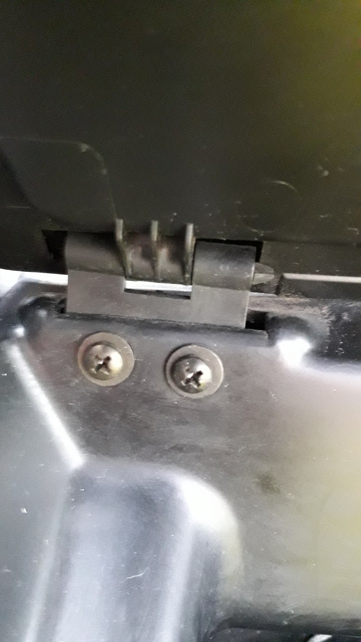

J'ai sûrement identifié le problème. Les 2 charnières ne sont pas identique. Il me semble que la gauche a 2 stries et l'autre 3.
La droite
La gauche

Est ce que je peux coller la partie endommagée ou bien c'est mobile ?

Ce sont les mêmes charnières. C'est juste que tu as un renfort de cassé sur la première photo.
Mets de la graisse en aérosol et tu verras.
