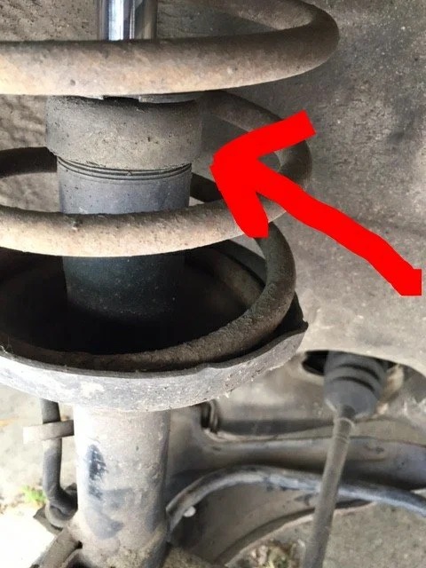

J'ai commandé des Bilstein B4 pour poser à l'avant ...
Et je me rend compte que ce ne sont que des cartouches, sans la jambe de force !
j'ai beau fouiné sur le forum et sur le net, mais je ne trouve pas de tuto explicatif sur le démontage de l'ancienne cartouche et le montage de la nouvelle.
Je ne comprend pas comment elle tient dans la jambe de force.
Si quelqu'un peut m'aiguiller, je n'ose pas me lancer à l'aveugle.
Merci par avance les copains.
Messages : 12318
Re: Montage des cartouches de suspensions avant
il faut desserrer l’écrou sans l’écraser sur le haut de la jambe de force (la ou il y a la flèche rouge), après avoir enlever le ressort bien sur ;)

Message par gogoto »
Merci Coolraver.
Tu utilises un outil spécifique ?
Messages : 12318
une clé anglaise de grande taille
Message par Chreun »
Rien de sorcier à démonter. Faut juste les griffes pour comprimer les ressorts.
Pense à (re)mettre de l'huile dans la jambe pour que le bas de ta cartouche baigne dedans.
Et bien entendu, parallélisme à l'issue du remplacement
maxivince
Messages : 1859
Localisation : 06
Message par maxivince »
