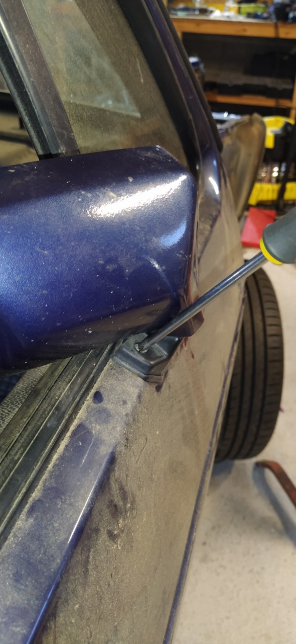

Hmmmm je doit être O_o je n'arrive pas à accéder de façon correcte à la vis extérieur du rétroviseur côté poignée de porte :grrrrrr lorsque je pivote le rétroviseur vers la vitre à fond je n'ai pas le bon angle pour la dévisser, ya un truc en particulier ou c'est juste moi qui :boulet

Normalement en pivotant le rétro on accède aux vis. Faut juste avoir un bon tournevis 😁

Bonjour. Ben c'est pourtant simple :-P
Je pense qu'il faut pivoté le rétro vers l'avant pour la vis arrière :foldingo

:D ben voilà c'est bien ce que je pensais sauf que mon rétro n'a pas vraiment l'air d'humeur à partir dans l'autre sens c'est pour ça... Vu comment c'était dur je m'étais dis qu'il ne devait pivoter que d'un sens. Pas envie de forcer comme une brute et éclater le rétro je préférai passer pour un con ici :maitre
J'essaierai dans la journée j'espère qu'il va tourner vers l'avant... :foldingo

C'est bon maintenant que je sais qu'il tourne bien dans l'autre sens j'y ai mis plus de conviction et ça l'a fait :lol:

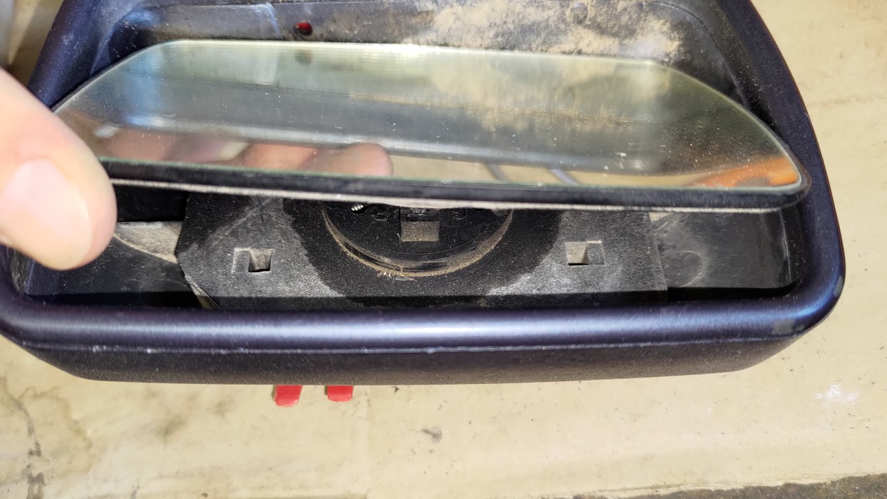

Bonjour je déterre un peu mais je suis bloqué
j'ai comprimé le ressort, sorti les arrets de cables, j'ai donc effectivement gagné du jeu pour voir derrière la glace
mais je pense être face a un modèle différent de ce qui est expliqué, car je ne vois pas de vis derrière le miroir qui tiennent le socle pivot....
tout a l'air moulé d'un seul bloc, donc je pense que je l'ai dans l'os >:(
les trous carrés que l'on voit sont là pour guider des barettes fixées par rotule derriere la vitre ( je les ai enlevées pour mieux manipuler la glace)
A moins qu'un détail m'échappe ,je pense que suis bon pour en acheter un, car je pourrai même pas récupérer la coque pour mon cab :grrrrrr
