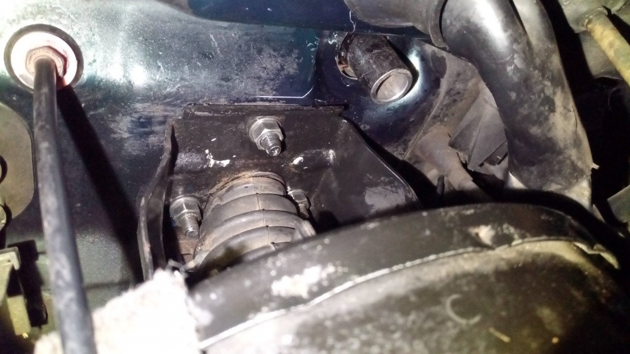

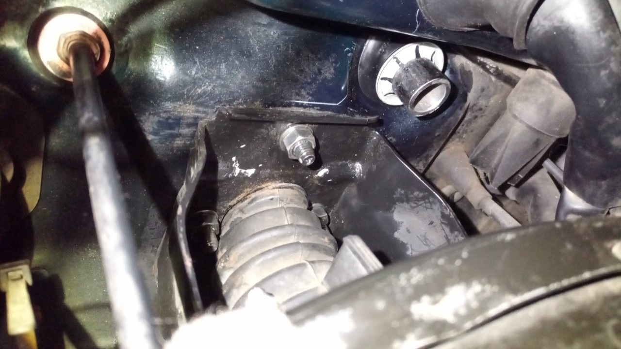

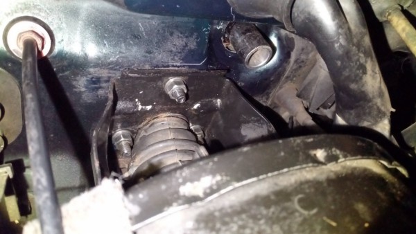

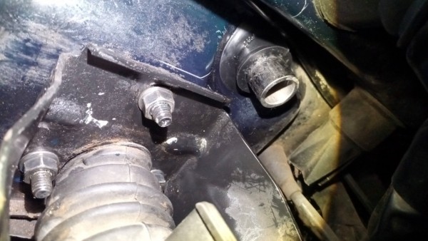

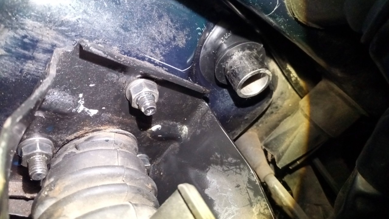

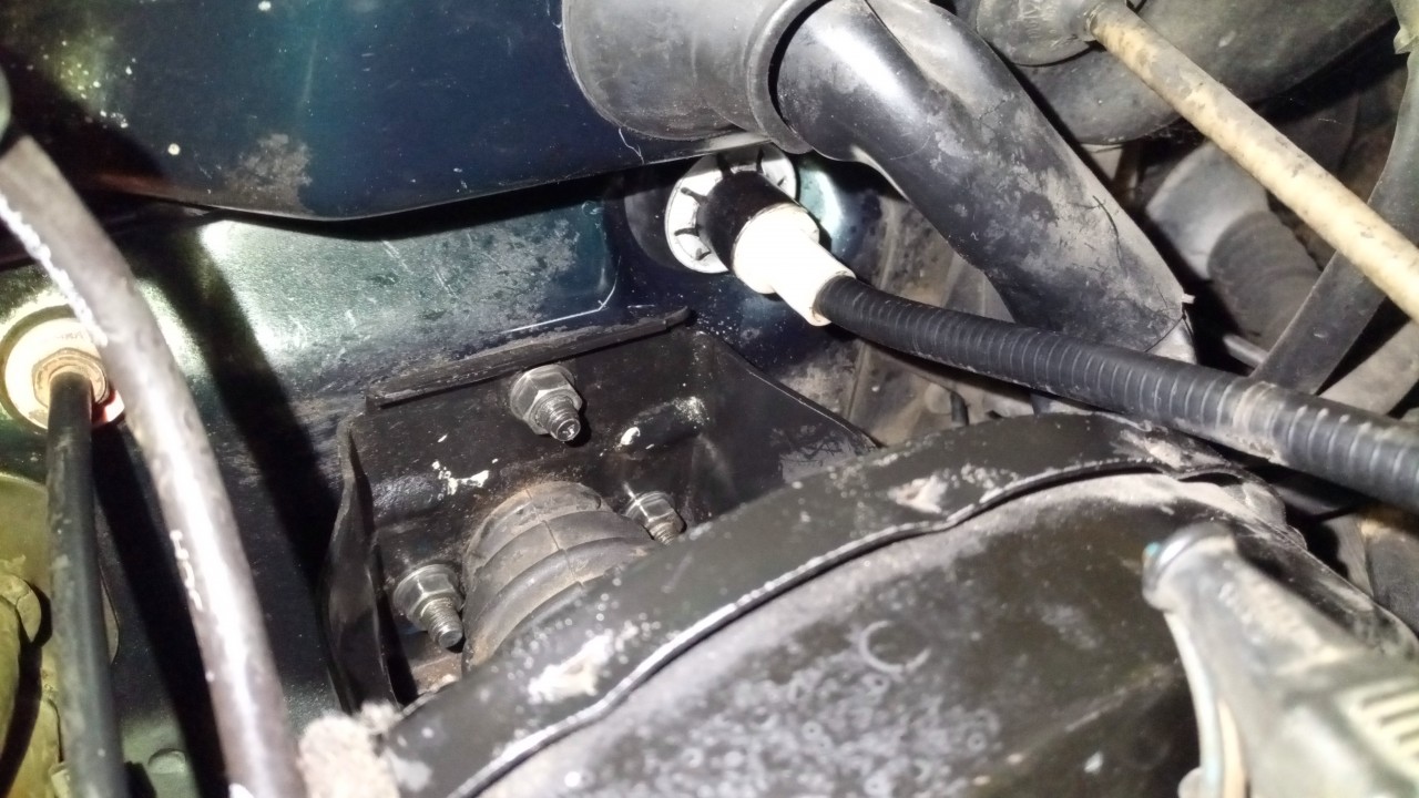

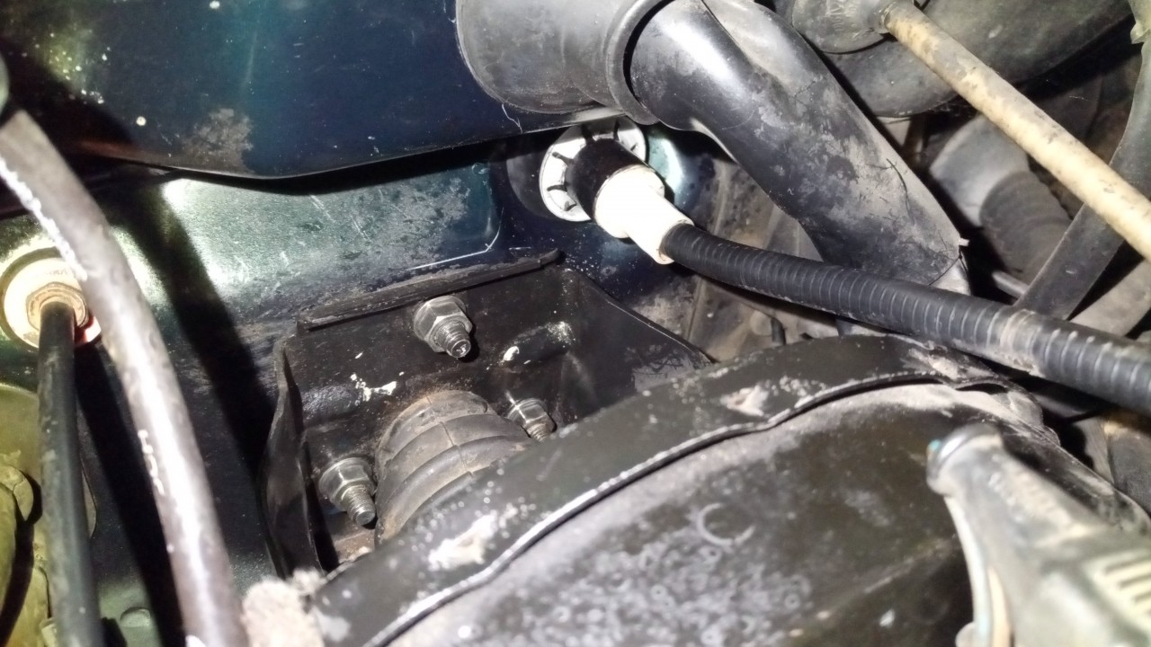

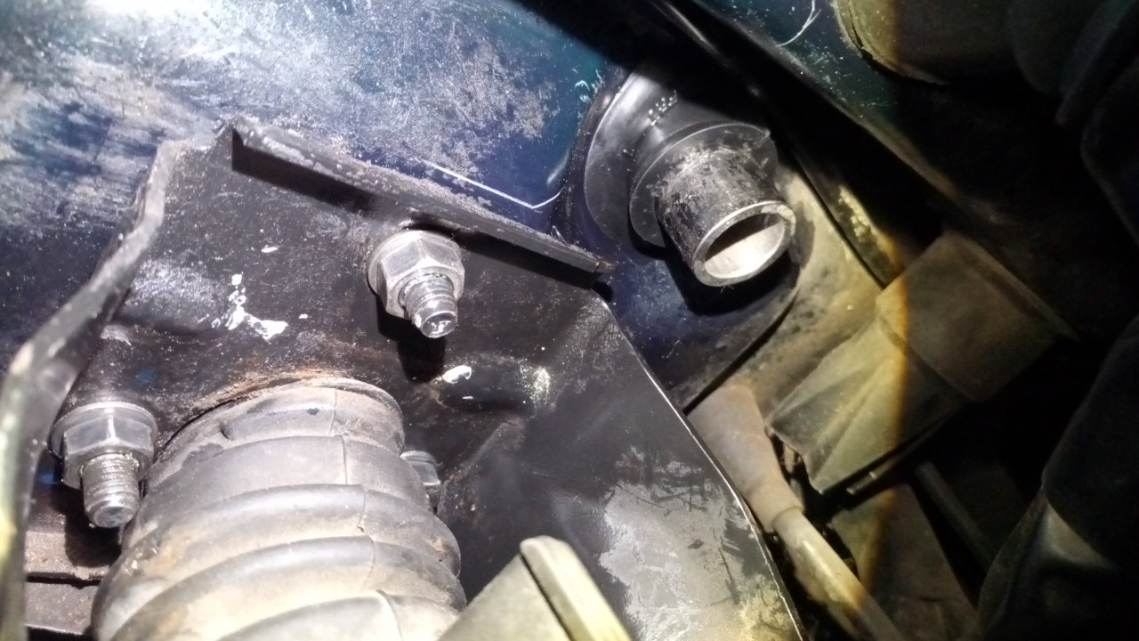

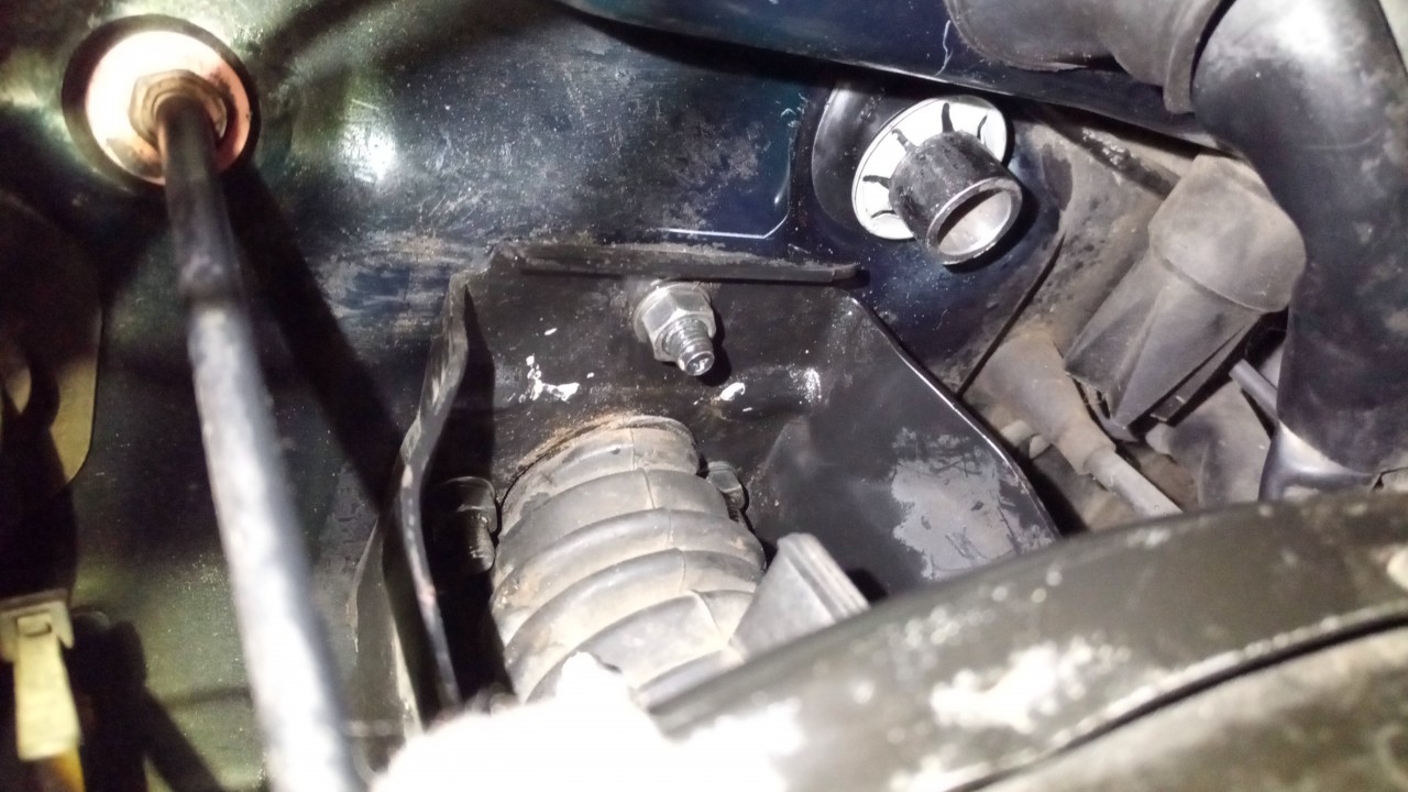

je cherche cette pièce qui sert à bloquer la gaine du câble d'embrayage sur la tôle située derrière le tableau de bord, quelqu'un sait où je peux me la procurer où si l'un d'entre vous peut me la vendre ?
Merci d'avance

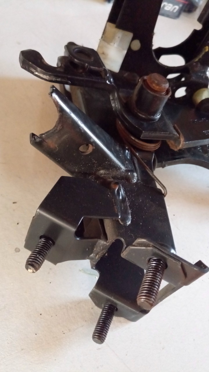

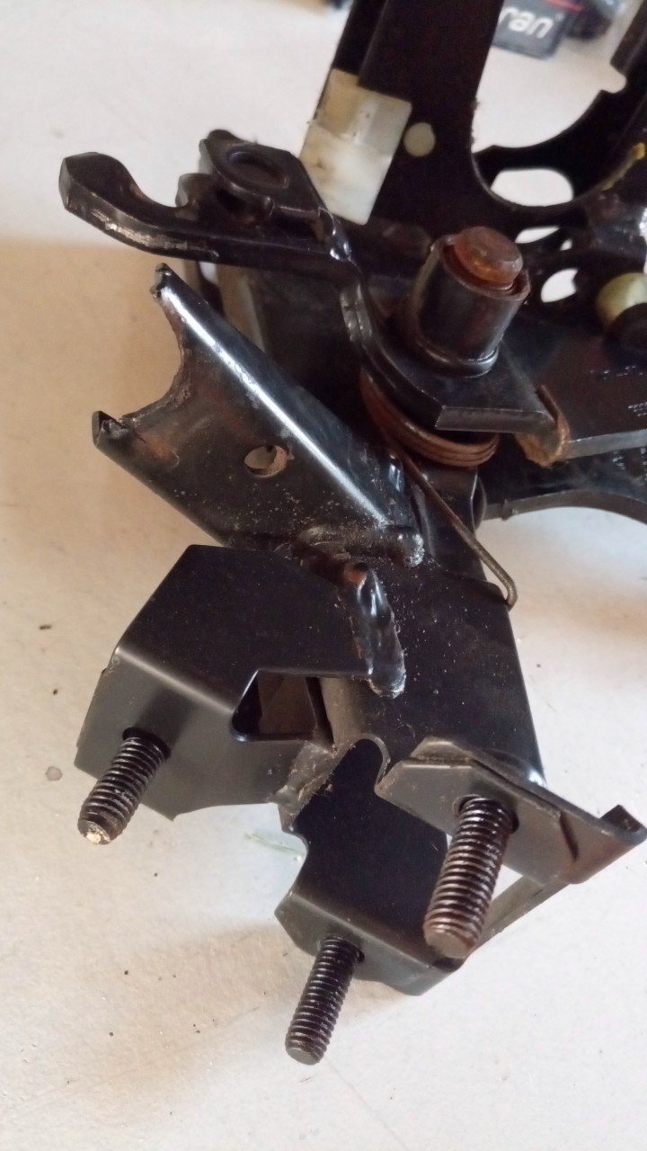

Bon je me réponds
C'était le tube qui était cassé sur le supporte des pédales
Messages : 3216
Re: Blocage cable embrayage moteur 2H
Oui, c'est une des maladies de nos golf
https://www.golf1cabriolet.com/forum/vi ... hp?t=44610
FanVW62
Messages : 101
Enregistré le : sam. mai 29, 2021 23:28 pm
Prénom : Franck
Message par FanVW62 »
Tube de 16mm intérieur et 21mm extérieur longueur 45 mm ressoudé et remonté
Messages : 3216
Nikel
Messages : 2611
Bravo ça va bien tenir 30 ans 😋
