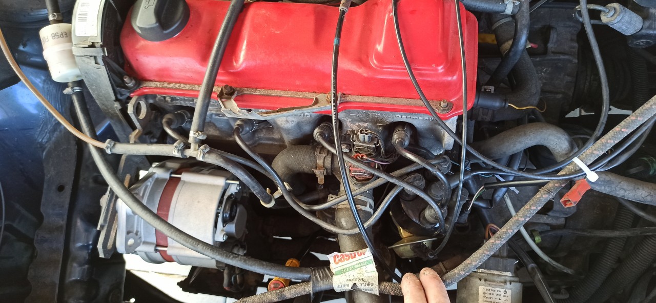

Je réouvre le post car j'ai le même type de problème.
Après environ 1 mois 1/2 sans rouler (météo) je sors la golf. Démarrage Ok. Je roule tranquillement jusqu'à la station de lavage. Je passe un coup de Karcher et je repars tranquille. Une fois la golf chaude j'accélère (boite auto) et vers 2000 tours elle broute et comme si je n'avais plus d'essence. Je relâche la pédale et je peux encore rouler mais toujours en mode cool. Dès que j'appuie rebelote elle s'étouffe à nouveau. Avant d'arriver à la maison d'un coup elle s'éteint puis plus rien.
J'ai essayé de la câbler ça change rien.
Le démarreur a l'air de fonctionner ainsi que la pompe à essence.
J'ai une étincelle de la bobine vers l'allumage.
Je n'ai pas d'étincelles aux bougies et ce sont des bougies trois électrodes. ( si je change dois-je en racheter en trois électrodes? J'avais jamais vu ça avant)
J'ai donc vérifié les câbles qui me donnent une tension de 6000 ohms environ, j'ai nettoyé le doigt d'allumeur et la tête.
Puis je faire d'autres vérifications avant de changer le doigt et la tête d'allumage ? Je voudrais éviter des frais inutiles
Merci d'avance.

Pour résumer : tu as l'étincelle à la bobine, mais rien aux bougies ?
- Messages : 16
- Enregistré le : sam. avr. 24, 2021 11:28 am
Re: Problème de démarrage ( probablement venant de l'allumage )
Oui c'est bien ça summit.
J'ai une étincelle sur le câble qui part de la bobine et qui vient se fixer au centre de la tête d'allumeur. Ensuite plus rien aux bougies.
- Messages : 3174
- Âge : 54
Tu met bien la bougie a la masse pour contrôler l'étincelle ?
D'ailleurs vu que le problème est apparue après avoir mi un coup de karcher, peut-être que la masse qui va du moteur a la carrosserie c'est débranché.
Peut-être un peu d'humidité dans la tête d'allumeur suite au lavage. Essaies un petit coup d'air comprimé à l'intérieur de la tête pour bien sécher tout ça.

Merci je vais déjà vérifié ça. J'ai bien nettoyé la tête mais on sait jamais...
J'avais pas ouvert la capot en passant le Karcher, si c'est un problème d'eau c'est inquiétant

A ok, je croyais que tu avais nettoyé le moteur.
- Messages : 16
J'ai Re nettoyé la tête et pas d'amélioration. On m'a prêté une tête et un doigt et ça redémarre
Merci pour les infos!
Je vais commander les pièces et voir au roulage si jai toujours les soucis d'accélération. En tout cas mon voyant batterie est resté allumé alors qu'avant il s'éteignait. Affaire à suivre.
