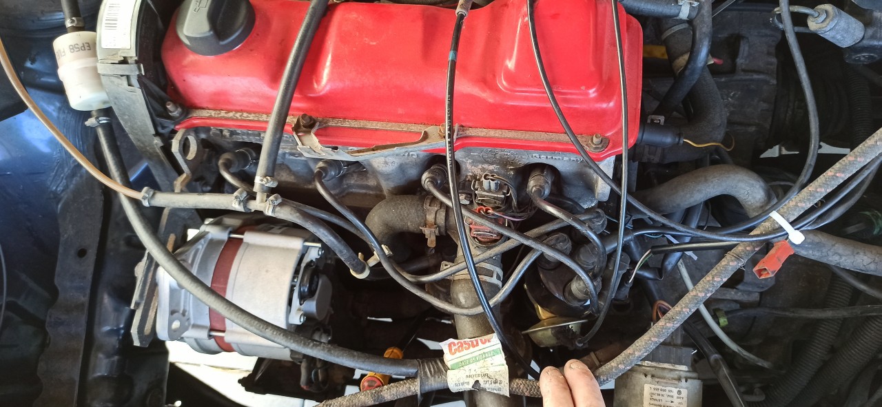

non mais ton allumeur est décalé de 90°

Re: Problème de démarrage ( probablement venant de l'allumag
Quel est le degrés de calage a afficher sur ma lampe strombo ? afin de refaire mon réglage d'allumage ...
- Messages : 12314
avant de faire un calage dynamique, il faut faire un calage statique, redemonte ton allumeur et remonte le en alignant le repère sur le corps de l'allumeur avec le rotor pour caler le cylindre 1 théoriquement le fil du cylindre n° 1 doit se trouver vers le haut a droite...(bien entendu le moteur doit etre au PMH)
ensuite tu rebranche tes fils correctement, ensuite tu fais un calage dynamique a la strobo ( pour info on dis strobo comme stroboscopique et non pas strombo..) tout ca si on considère que la poulie d'accessoire sois bien calé lors du calage de la distribution
pour régler a la strobo, on aligne les deux repères sur le carte de boite après avoir déposer le gros écrou vert sur la cloche, on affiche pas de degré sur la lampe donc lampe a zéro d'ailleurs les lampes a déphasage ne servent a rien sur un moteur de ce type...sur un cab généralement on débranche aussi le tuyau de dépression de l'allumeur, mais sur un eg il faudrait vérifier je ne me souviens plus (voir RTA)
