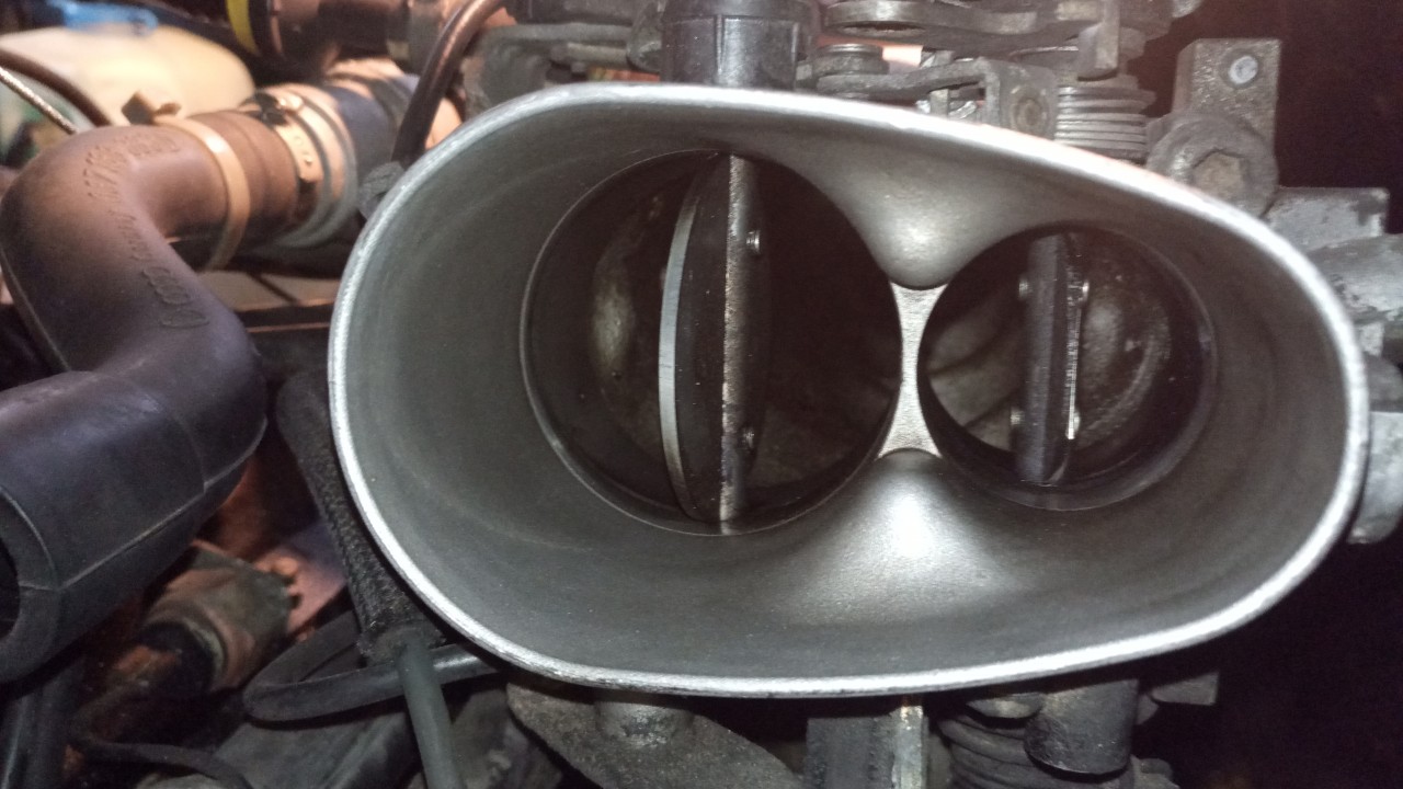

Enlèvement de la conduite reliant le boîtier de filtre à air, j'ai un peu nettoyé, mais c'était un peu gras, normal docteur

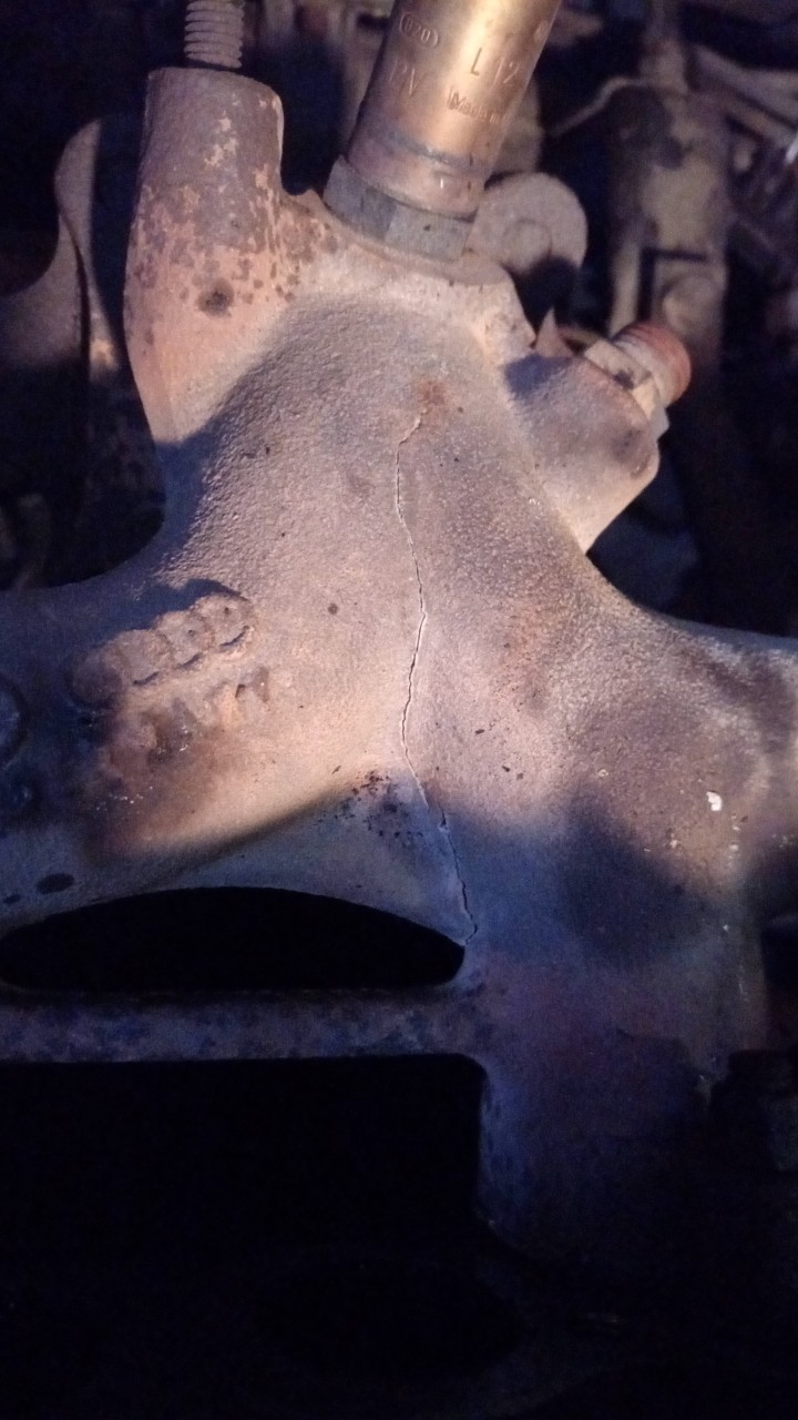

Pas une surprise en soit, je le savais a l'achat, collecteur fendu, je compte y mettre un 4 en 1 inox, je suis ouvert à vos conseils

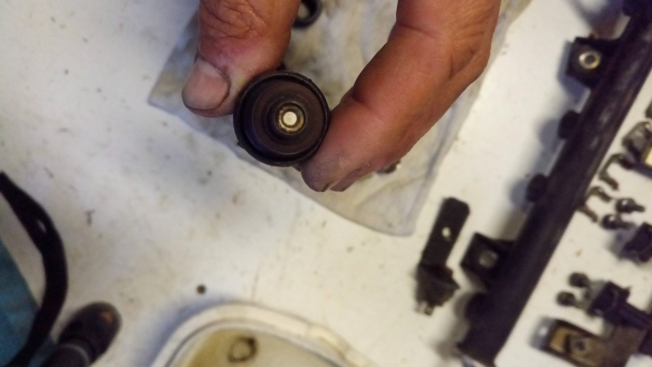

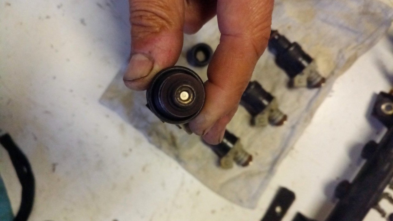

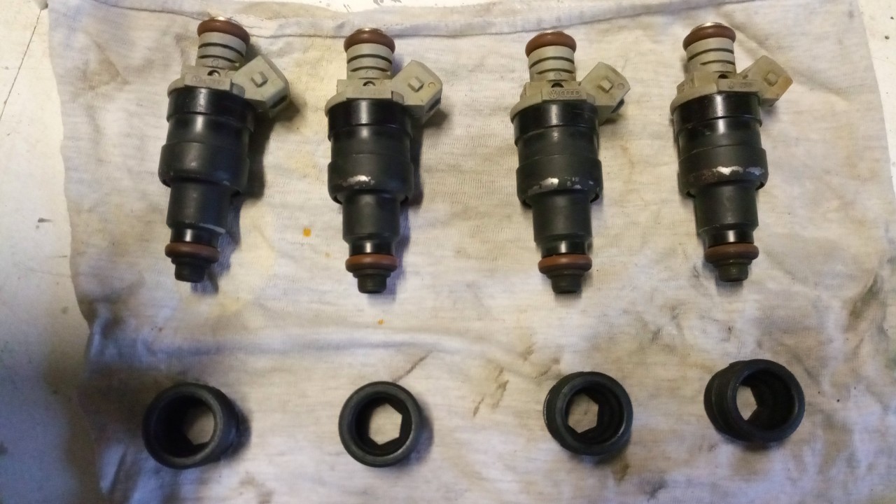

Alors j'ai démonté les 4 injecteurs, les 3 côté distribution, je les aient enlevé en faisant levier mais sans mal, par contre le 4e a la main et sans mal, les bakélite seront remplacés ainsi que les joints
Injecteur cylindre 1
Injecteur cylindre 3

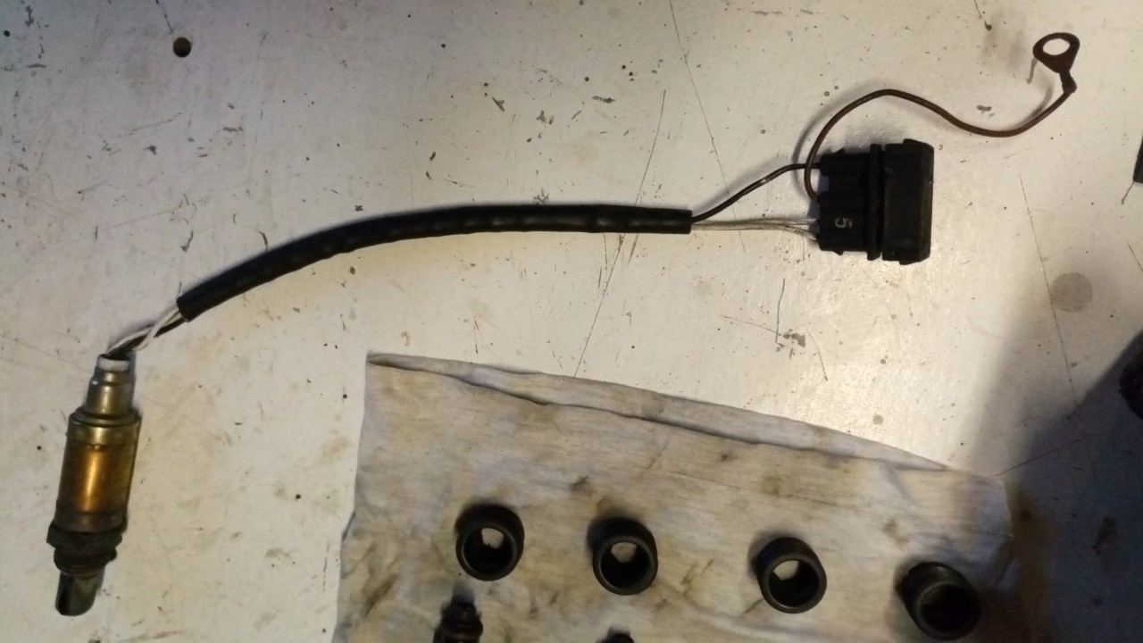

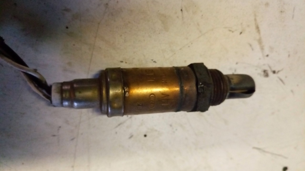

La sonde lambda démontée sans mal
Qu'en pensez-vous de l'état, on voit que c'est un peu plié si vous regardez bien, ou tordu comme vous voulez

Injecteur cylindre 4, des conseils pour les nettoyer ?
Injecteur cylindre 2
