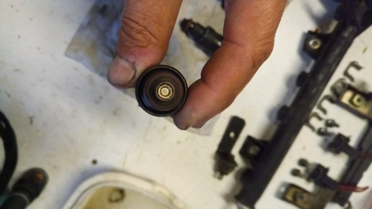

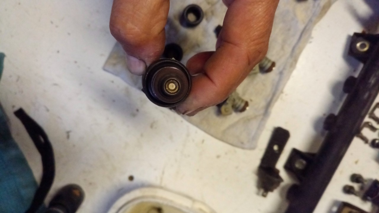

Alors j'ai démonté les 4 injecteurs, les 3 côté distribution, je les aient enlevé en faisant levier mais sans mal, par contre le 4e a la main et sans mal, les bakélite seront remplacés ainsi que les joints
Injecteur cylindre 1

Injecteur cylindre 4, des conseils pour les nettoyer ?
Injecteur cylindre 2
