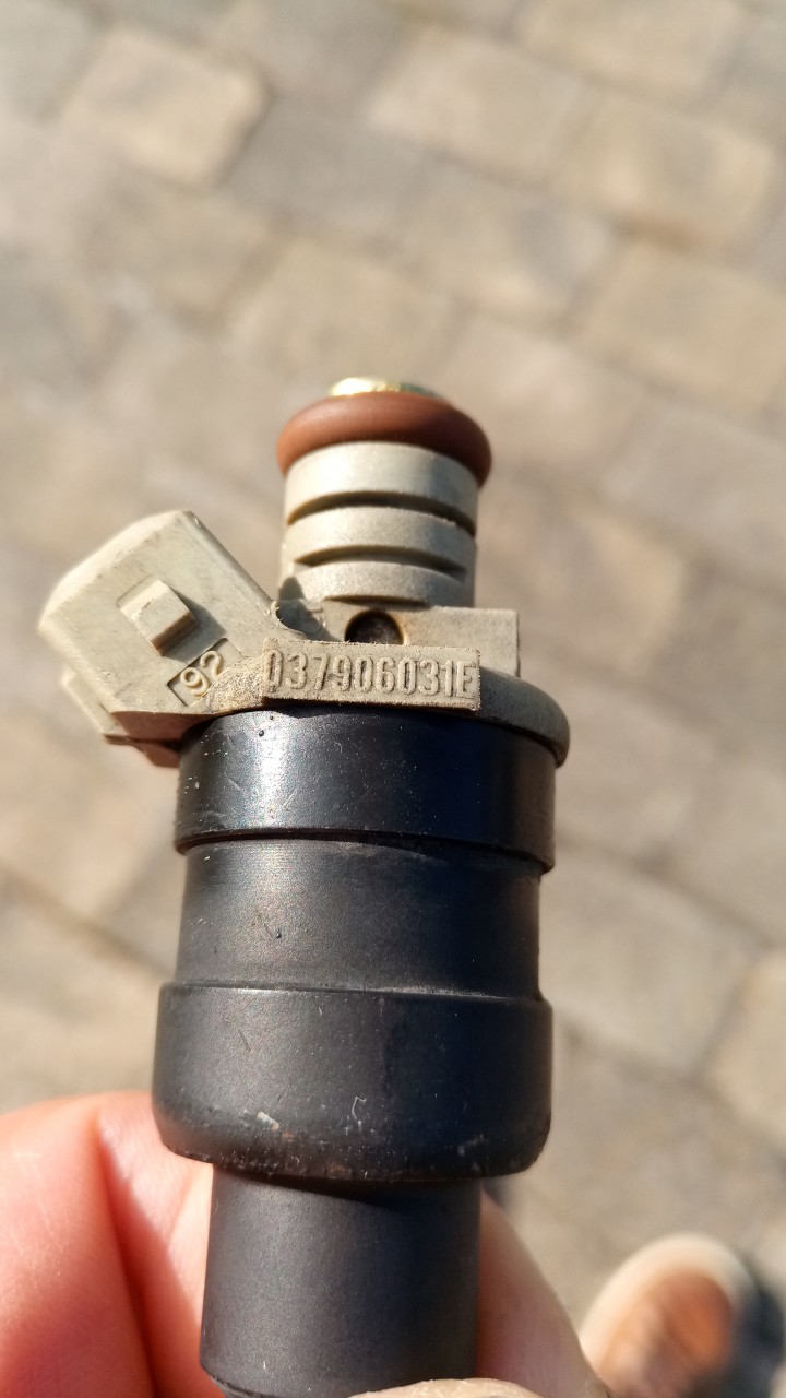

Je cherche 4 filtres et 8 joints toriques pour mes injecteurs dont la référence est 037 906 031E
Quelqu'un aurait un lien ?

Pour info, les injecteurs du 2H ont la réf. VW 037 906 031 C
Les joints pour ces injecteurs portent la réf. VW 030 198 031 et sont dispo chez VW (il en faut 8).
Ce sont les mêmes qui vont sur le régulateur de pression.
Par contre pour les filtres, je ne vois pas de quoi tu parles.

Pour répondre à kliketde13, voici la référence de mes injecteurs en image, et j'ai vérifié sur ETKA, c'est la référence soit 037 906 031R, comprends pas

le "C" était l'injecteur de l'époque. Ne se faisant plus, il a probablement été remplacé par le "R"

Sauf que j'ai des E
