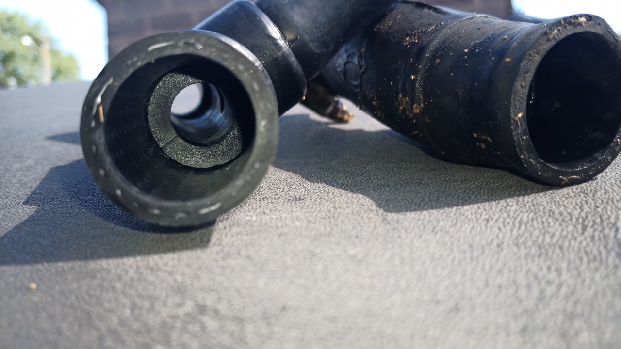

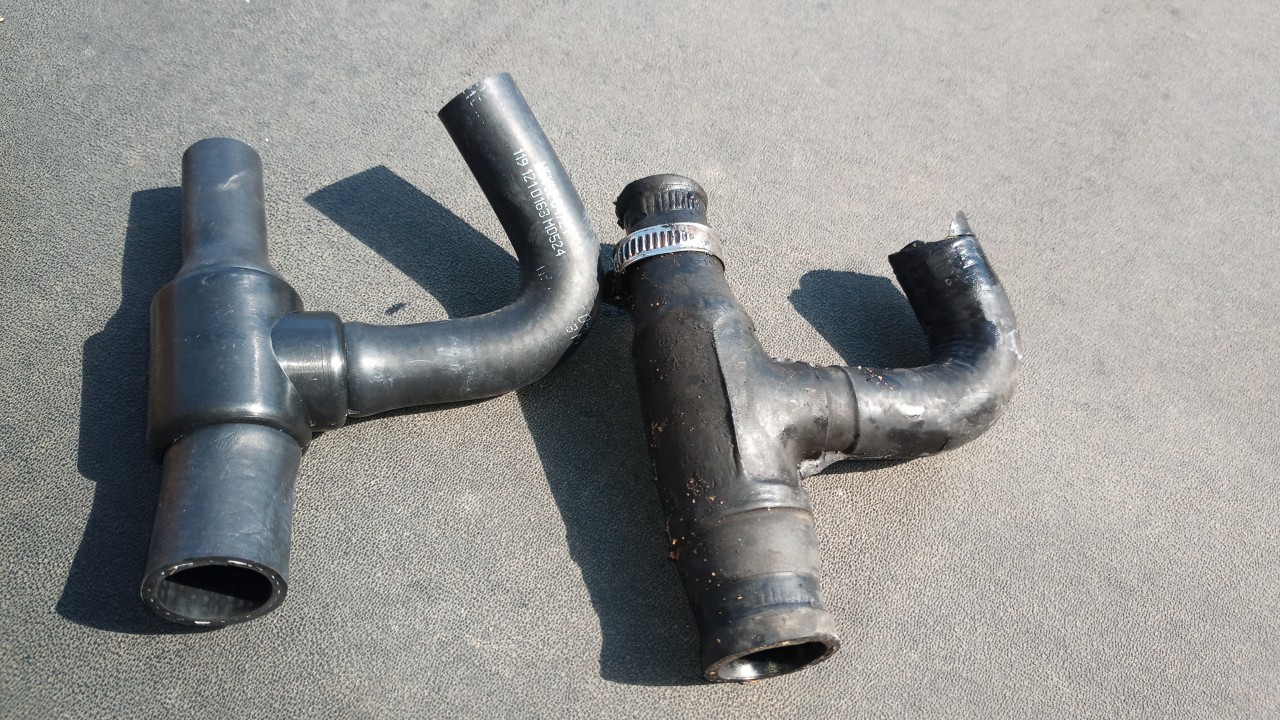

Le problème vient de la conception de cette durite.
Là il y a un T moulé à l'intérieur qui a le même diamètre partout.
Alors que dans une vraie VW il y a un gros diamètre et 2 petits.
Réf GC56862

Bizarre, l'intérieur de la vieille durite paraît crado.
Faudrait appeler Offmann speedster pour leur demander une photo intérieure de leur durite
068 121 058C
068 121 058C

Non non elle est niquel. Juste des déformations dû au temps.

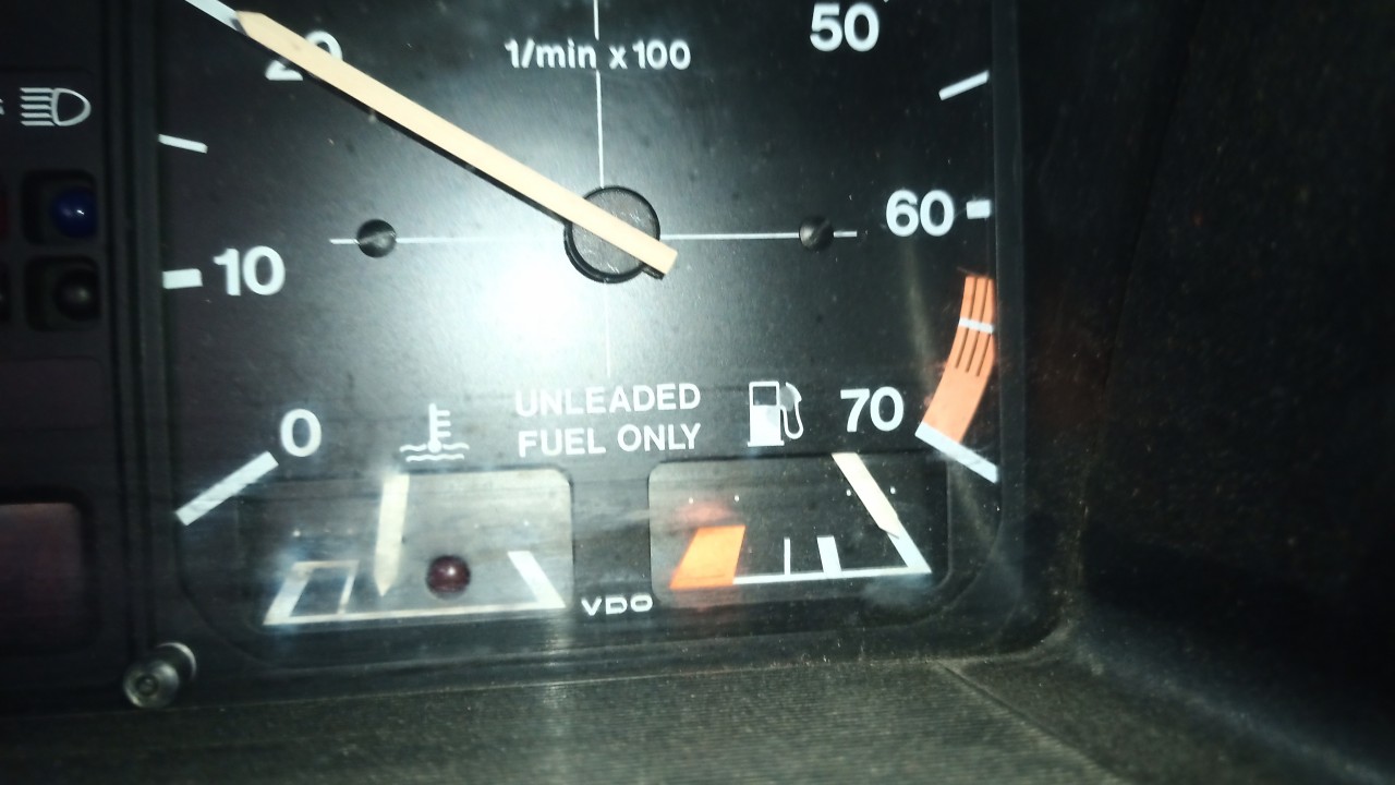

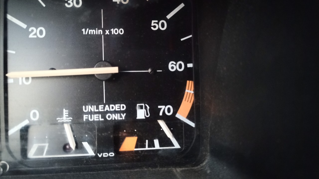

Voici 2 photos de l'aiguille de température.
Celle avec la ventilation du chauffage et ventilo déclenché (pratique la clim) et en roulant
Et celle en roulant normalement sans chauffage ni ventilation.

Le triac qui te fausse les valeurs.
Même trajet, même T° extérieure mais de jour et de nuit, tu auras toujours l'aiguille de T° à une valeur différente.
La ventilation intérieure consomme beaucoup d'ampères

Oui mais ça reste de la logique tu as un gros diamètre sensé récupérer 2 petits...
Là tu as un petit diamètre qui récupère 2 petits donc au final ça fait un étranglement.
