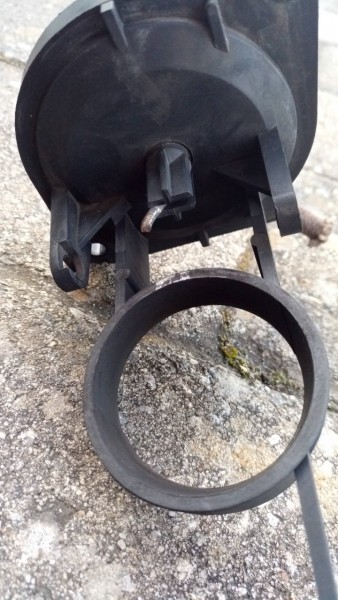

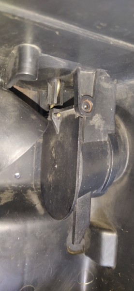

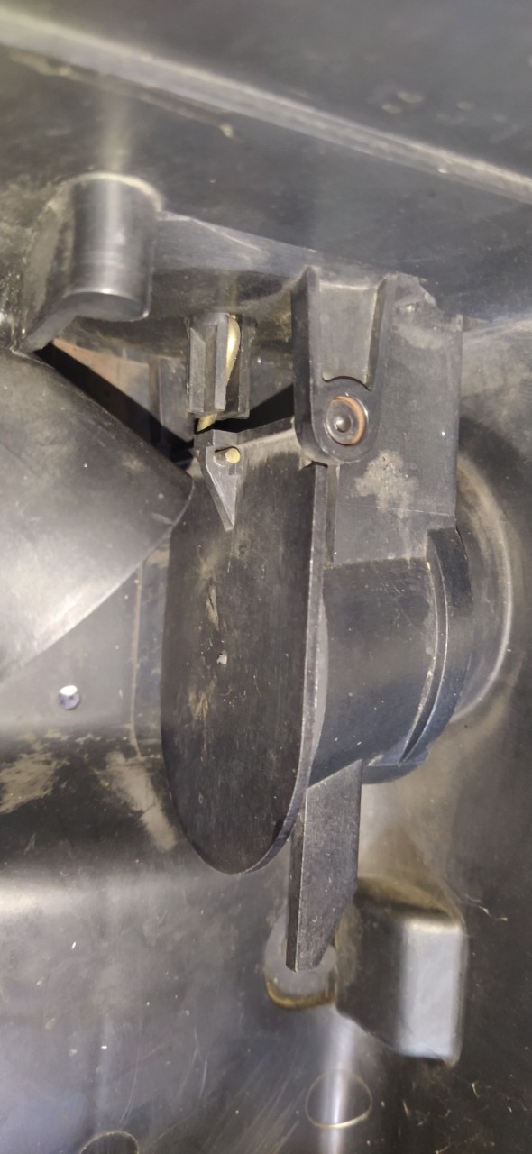

Sinon hier j'ai démonté le boîtier de filtre à air et je me suis aperçu que la soupape de dépression n'était plus solidaire du volet air chaud
[attachment=1]IMG_20210831_193322_0.jpg[/attachment]
[attachment=0]IMG_20210831_194318_1.jpg[/attachment]
Est ce que quelqu'un peut mettre une photo de près afin que je vois exactement comment c'est rattaché

Voilà une photo c'est un genre de "S" qui relie les deux mais toi il semble cassé

Je te remercie pour la photo de la soupape, je me disais aussi qu'il était cassé, le problème est de trouver cette pièce... :(

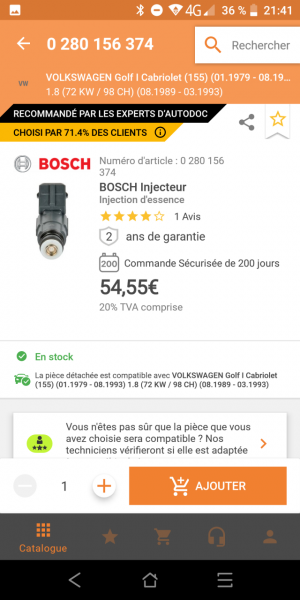

Le truc est de retrouver les mêmes car sur le net il y a à boire et à manger, jusqu'à une référence Bosch 0280 156 374 qui ne ressemble en rien physiquement a ceux que j'ai :?
Si quelqu'un a un filon je suis preneur, car entre 4 injecteurs a 80€ de chine identique aux miens et 60€ pièce il y a un fossé

J'ai également regardé de mon côté et ai trouvé la même référence Bosch que toi qui correspond à la référence constructeur actualisée donc si je dois en acheter ça sera celui-là de plus le site indique bien la compatibilité à moins que quelqu'un passe par ici donner une solution miracle mais de mon côté la question qui va se poser c'est d'en changer 1 ou les 4... :mur

Si tu regardes bien la sortie des Bosch 0280156374, il y a 4 trous, alors que sur les nôtres, il y en a qu'un :hein
Est ce vraiment le modèle adapté ?
Si quelqu'un qui a un moteur 2H pouvait confirmer !
