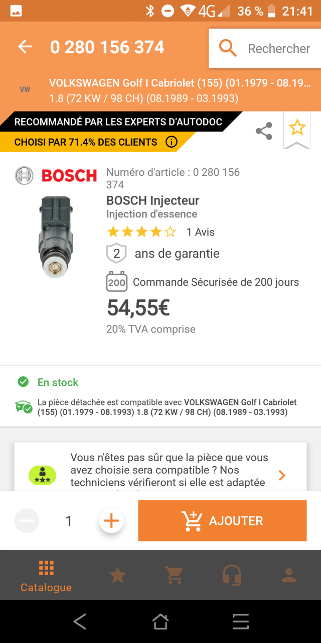

J'ai même nettoyé les 4 a l'ultrasons et ensuite branché sur la batterie avec interrupteur poussoir, j'ai fait un montage avec du nettoyant frein injecté côté sortie injecteur pour dépoussiérer le filtre puis côté entrée injecteur, ça crache bien pour les 4.
Mais le verdict est si valeur hors 15 a 20 ohms injecteur HS.
Je suppose qu'ils sont d'origine il est noté sur chacun d'eux 92 sur le côté de la connectique, comme elle affiche 230 000 kms, ça ne peut être qu'un bien de les changer. Je peine à croire que c'est à vie
Le truc est de retrouver les mêmes car sur le net il y a à boire et à manger, jusqu'à une référence Bosch 0280 156 374 qui ne ressemble en rien physiquement a ceux que j'ai
Si quelqu'un a un filon je suis preneur, car entre 4 injecteurs a 80€ de chine identique aux miens et 60€ pièce il y a un fossé

C'est quand même bizarre que les 4 injecteurs te sortent la même valeur mais je ne suis pas fin connaisseur du sujet
J'ai également regardé de mon côté et ai trouvé la même référence Bosch que toi qui correspond à la référence constructeur actualisée donc si je dois en acheter ça sera celui-là de plus le site indique bien la compatibilité à moins que quelqu'un passe par ici donner une solution miracle mais de mon côté la question qui va se poser c'est d'en changer 1 ou les 4...

Personnellement, je changerai les 4, vu l'année et les kilomètres, ça ne peut être qu'un bien. Regarde aussi l'état de ton faisceau et fiches injecteurs, perso le mien est craquelé de partout, je vais le refaire intégralement.
Si tu regardes bien la sortie des Bosch 0280156374, il y a 4 trous, alors que sur les nôtres, il y en a qu'un
Est ce vraiment le modèle adapté ?
Si quelqu'un qui a un moteur 2H pouvait confirmer !
