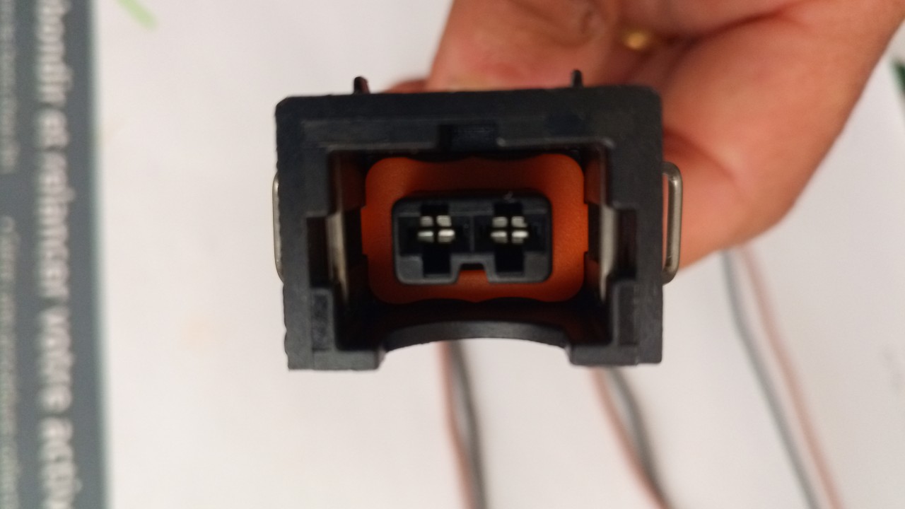

Perso j'ai pris les 0280156374 on verra ce que ça vaut, ça reste malgré tout du Bosch, j'ai refait le faisceau intégralement, j'ai utilisé des câbles téflon en 1,5mm2 résistant à 1200°
Et j'ai changé aussi les fiches, cosses et étanchéité
Avec les injecteurs

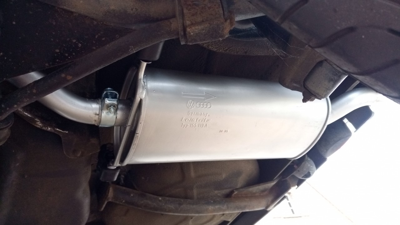

Beau travail, ta ligne est vraiment propre ! J'ai acheté un silencieux bosal finition pas top mais vu le prix je ne peux pas me plaindre...

Beau travail. Très propre.
Félicitations FanVW62
