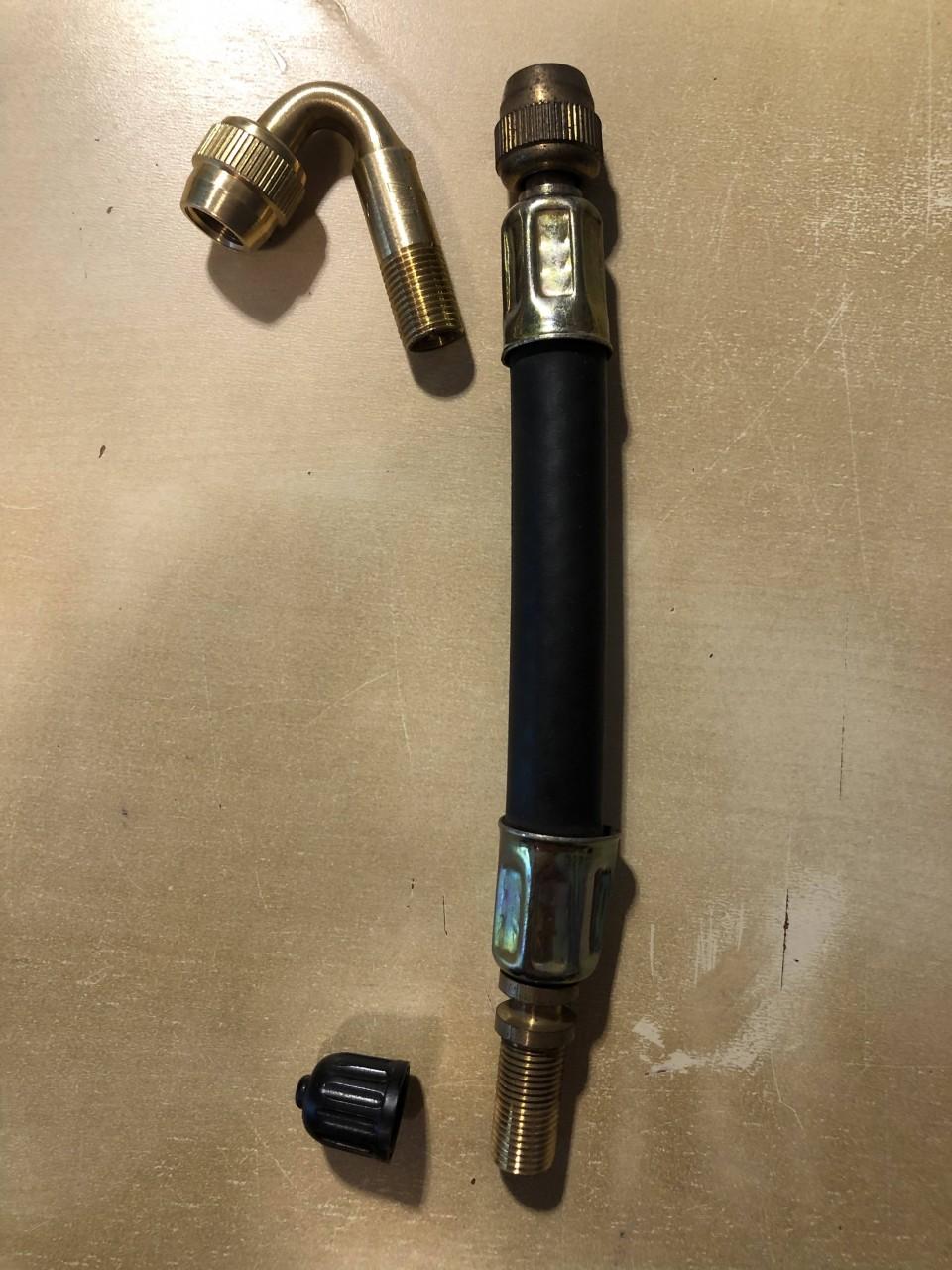

Parallèlement à la golf, je travaille sur une Z3.
Sur la Z3 la galette est raccordée à une rallonge de valve fixée à la coque de soutien de la roue de secours. Cela permet de "facilement" contrôler la pression de ce pneu souvent oublié.
Après l'avoir remplacé sur la Z par la rallonge originale, cela m'a donné une idée pour le cab.
Passage par chez mon marchand de pneus habituel où j'ai trouvé ( et reçu, merci à lui) les deux pièces suivantes (voir photo).
Cela permettra de contrôler et corriger la pression rien que en soulevant le fond de coffre. Plus besoin de tout démonter vu que la pipette est en-dessous.

Ah oui c’est très bien ce « bidule »
J’avoue que je mettrais bien ça sur toutes mes caisses !
