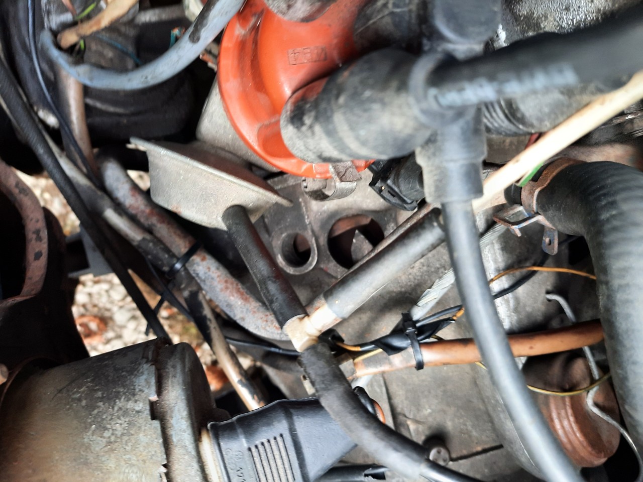

En explorant pour le branchement des manos, je suis tombé là-dessus...
j'ai pas réussi (j'ai pas cherché très longtemps) à trouver où allait ce cable et trouver la commande.
il y a bien quelque chose chose sur la console qui ressemblerait à une poignée de choke, mais je doute, d'autant qu'elle ne bouge pas et que je n'ai pas le courage de "forcer".
Cela n'a pas l'air de bouger souvent. Une commande de chauffage?

Oui c'est bien ça, la commande de chauffage.
Anonyme 15959
C'est la vanne d'ouverture/fermeture du chauffage pour l'habitacle. Là, en l’occurrence, elle est en position ouverte. Si tu repousses la manette de chauffage vers la gauche, le câble va la refermer. Si rien ne se passe, c'est que le câble n'est plus attaché à ta commande derrière le tableau de bord.
Il arrive aussi que cette pièce finisse par ne plus fermer le circuit alors qu'elle s'actionne correctement, il y a alors du chauffage en permanence. Il suffit de la changer.
