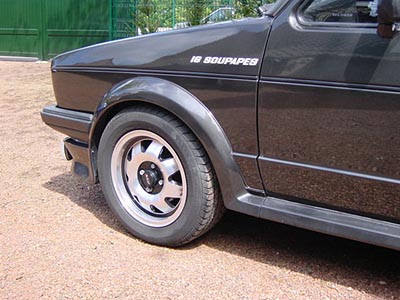

Je connais bien la 2000E/16V, j’en possède une depuis 22 ans, construite à la base sur une 1600 16V type mine 17.
Les pièces moteurs sont dures à trouver dont le vilebrequin spécifique.
En voici une photo
